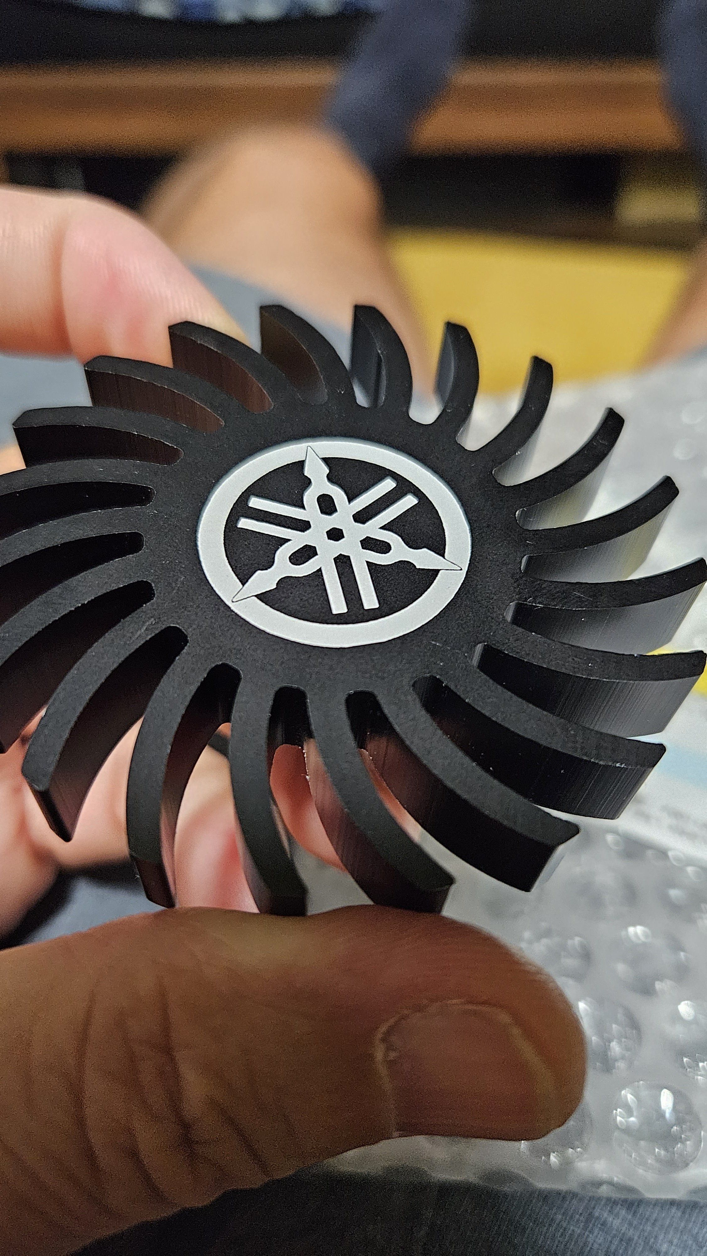

Also was @Mankra hier sagt stimmt, höher die kadenz, niedriger der drehmoment. Eine höhe kandenz ist für eine steile rampe schon bedingt, also wenn wir schnell treten sollten fuhr ein kühl effekt, fällt der drehmoment schön wegen das und dan noch um 10Nm bei einem bestimmten motor temperatur, also wie ich das sehe konnte/sollte das eigentlich funktionieren.
Eine gute lösung eigentlich, weill weniger drehmoment heist weniger strom und weniger strom heist weniger hitze. Wenn das genug ausprobiert war um einen guten algorithmus fürs update zu generieren, dan sollte es ok sein. Also das bedeutet aber auch das der motor sich warscheinlich schwacher anfühlt.
Immer noch ist hier aber das kühl problem des design und konnte deswegen nicht immer funktionieren. Ich hab mich für passive kühlung entschieden vie schon @Binni1969 vorgestellt hatte...danke für die idee.
