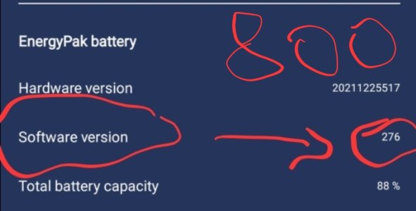

Hallo alle, die das einen 800Wh akku haben, was ist der Software nr. won dem akku. Oder besser noch, hat jemand den 800er beim Giant updated in den letzten 3 monaten. Meiner hatte keinen update von neu und die software nr. ist 276.

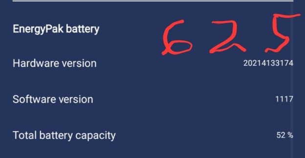

Der 625er hatte einen update beim Giant letztes jahr im August und hat die software nr. 1117
Ich mochte ins neue jahr mit update frischen akkus und dessen frage ich ob was neues ist.
Danke ✌️
