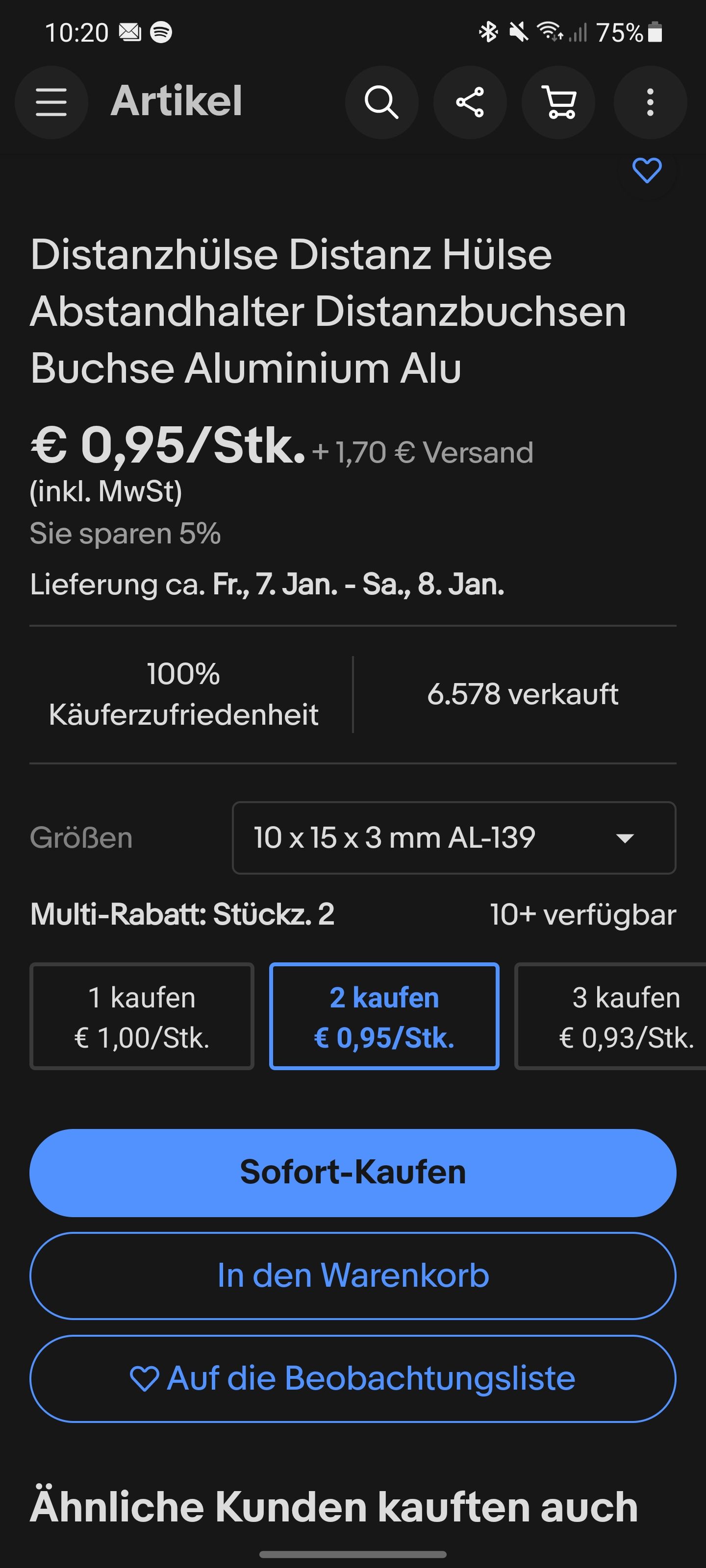

Hab mir diese Hülsen mal bestellt.
Innen 10mm passt, außen 1mm mehr und laut meinen Messschieber 0.2 dicker
@Trialbiker82
Wie macht sich der 1mm in der Größe des Durchmessers bemerkbar? Immernoch weit genug vom lackierten weg?
Versteh ich nicht🤷‍♂️
Wichtig ist ja das der innere Durchmesser passt damit der Distanzring nicht gegen die Dichtung hinter der sich die Kugeln befinden drückt.
Der Außendurchmesser passt mit Spiel ans Lager. Auf der Seite vom Flipchip ist ja sowieso lackiert
Dachte daß es durch den größeren Durchmesser evtl an der lackierten Innenseite schabt bzw schleifen könnte aber das paßt dann so wie ich dich verstehe gefahrlos.
Werde mir auch welche von den Distanzstücken Bestellen 👍
