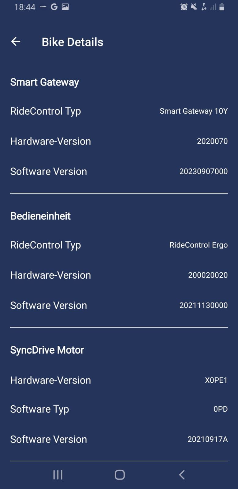

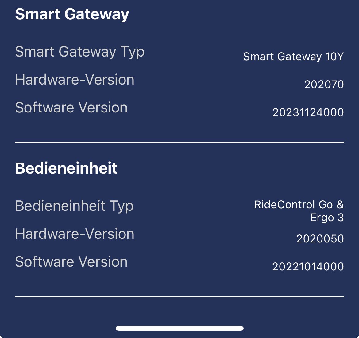

Ich vermute, dass die „Smart Gateway 10Y Hardware-Version 202070, Software-Version 20231124000“ der Verursacher des Problems ist. Dieses Teil ist das einzige Teil das bei jedem Update immer eine neue Software erhielt. Schaut mal welche Hardware-Version in eurem Bike verbaut ist. Die Info ist in der App unter Bike Details ersichtlich.

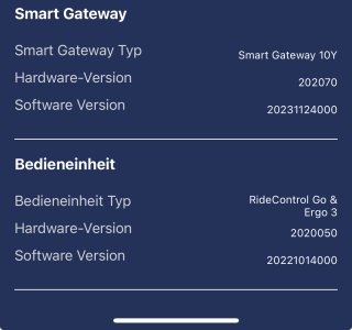

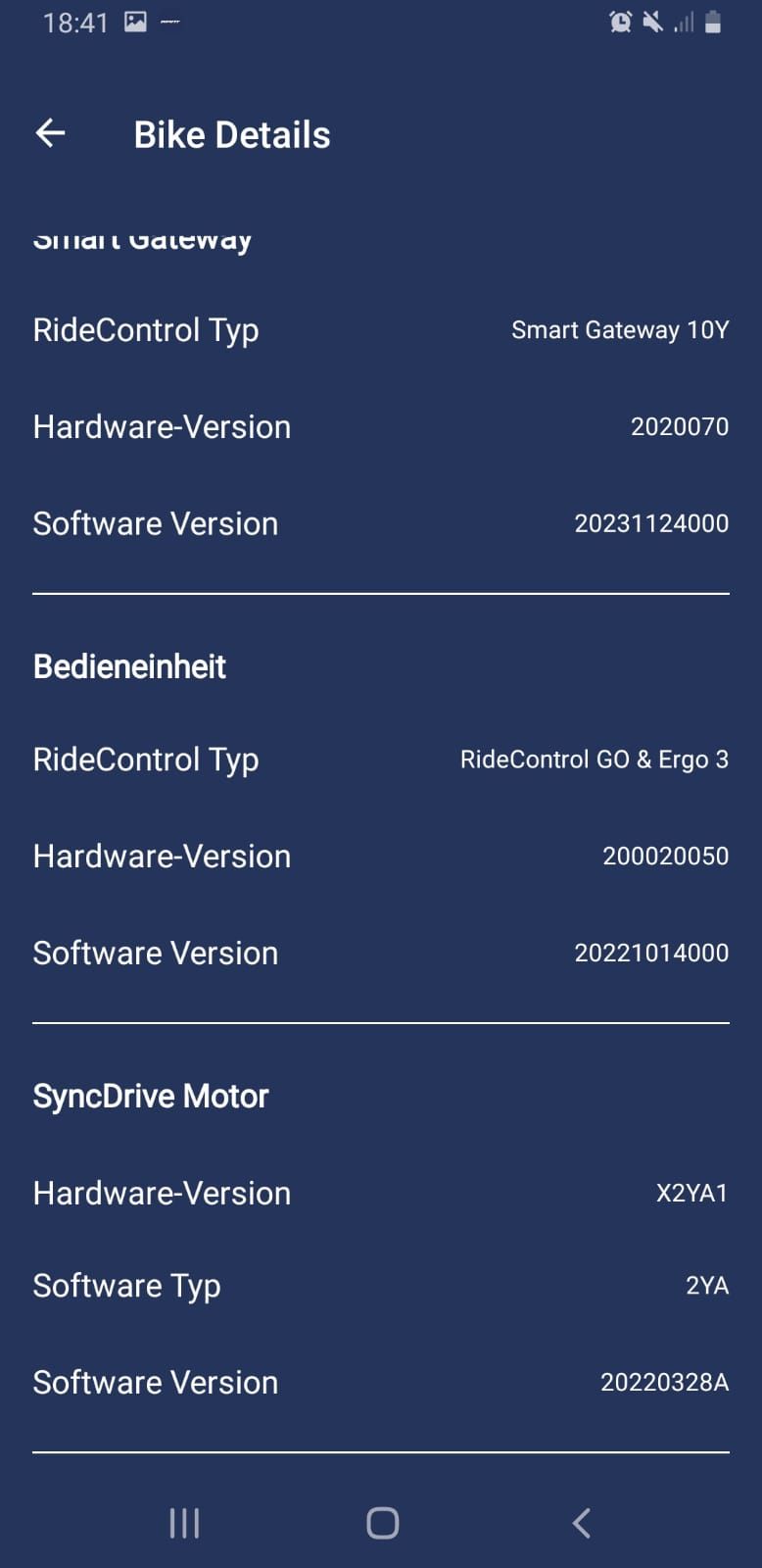

Hallo,
hier mal die Gatewaydaten zum Rad meines Bruders (Reign) und meiner Schwägerin (LIV).
Beide Räder haben die Kilometer von Anfang an richtig gezählt. Ich schaue heute Abend noch beim Rad meiner
Freundin, auch ein 22er Reign. Die Räder wurden aber alle seit Oktober kaum oder gar nicht mehr bewegt.
Ich bin leider der einzige Schlechtwetterfahrer in Familie ;-)
Muss Raptora zu 100% rechtgeben. Wenn Giant es noch nichtmals hinbekommt, dass das Rad die Kilometer richtig zählt, wie soll dann die Tuningserkennungssoftware richtig arbeiten.
Ich habe leider bis dato auch nichts mehr vom Händler gehört seit ich den Kostenvoranschlag zur Entsperrung freigegeben habe.
Zumindest sind das softwareseitig deutlich abweichende Versionen.
Kann natürlich auch sein, daß erst deren Kombination zu solch Fehlverhalten führt.

Hallo Vankinni, beim Liv ist noch die "ALTE" Software drauf - komisch, dass nicht ein Update von der App gefordert wird. Kann vielleicht daran liegen, dass es ein "Liv" ist. Beim Reign ist die neueste Software implementiert, ich HOFFE das dies die GUTE Software ist! Diese Software vom 24.11.2023 ist auch bei mir drauf - nach der Entsperrung!
Von deinem Händler hörst du erst wieder, wenn der Motor retour kommt, dann gibt es die Möglichkeit der Kulanz oder du darfst die Entsperrung zahlen - bin schon gespannt was kommt!?
Hallo Obiradler,
Ich gehe aber davon aus, dass bei meinem auch die Software vom 24.11.2023 drauf war als es gesperrt wurde.
Leider fehlt ja bei meinen Screenshots, die ich dir bereits gesendet habe, genau diese Zeile.
Ich bin mir aber ganz sicher dass ich ende November ein Update gemacht habe. Dann muss es fast diese Software gewesen sein. Ich denke es liegt wahrscheinlich nicht an dem Softwarestand des Gateways. Es muss def. was damit zu tun haben, dass die Kilometer nicht richtig gezählt und vom System berechnet werden.
