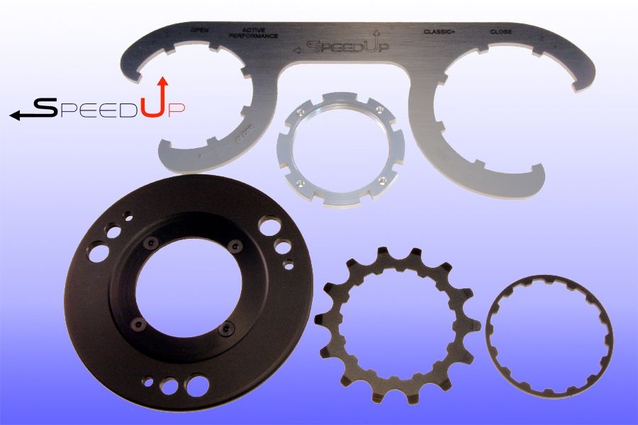

ok also ich den ring (rechts unten im Foto) einfach zwischen motor und 14er ritzel gegeben ....als s noch keine abgedrehten Verschlussringe gab war kam er zwischen ritzel und verschlussring damit die kette nicht aufliegt....
damit kommt man etwas weiter raus als mit dem originalen 16 und hat auch gleich eine vernünftige übersetzung mit dem 14er...
ich denke das sicher jemand noch so einen ring herumliegen hat ...gegebenenfalls mal im anderen forum fragen ....
