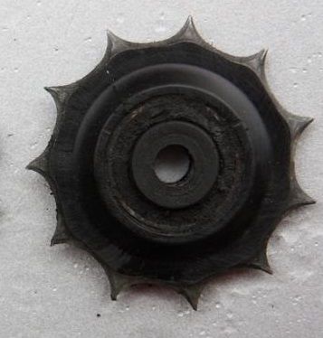

Ach ja, fast vergessen, 1x jährlich wechsle ich die Schaltröllchen des Schaltwerks aus denn auch diese verschleissen mit der Zeit.
Spätestens wenn es so aussieht sollte man diese auf jeden Fall wechseln :biggrin::cool:
