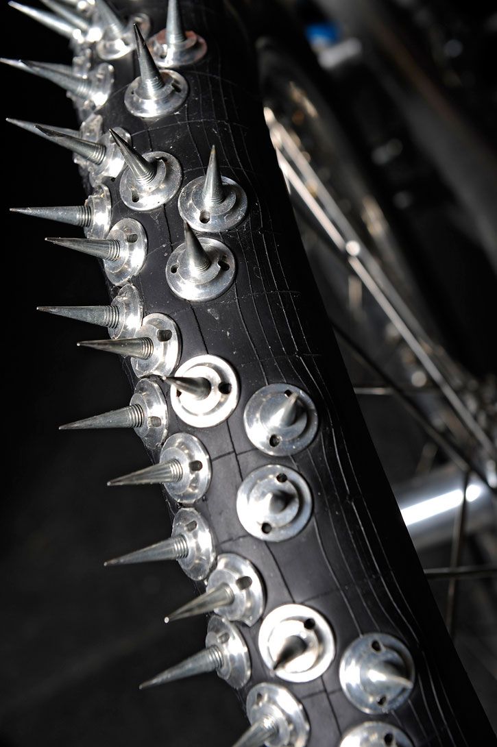

27,5" Ice Spiker Pro auf 2,6" - Wenn es feucht im Walde wird, glibschiges Holz dir entgegen kommt, Moos oder steiniges mit Blättern übersätes, dann ist dieser auch nicht nur im Winter gut. Die Spikes haben halt wenig Grip an sich, aber sobald sich das rutschige Material durchstechen lässt hast du einen enormen Vorteil. Die Selbstreinigung zwischen den Stollen ist auch sehr extrem wie beim MM, nur der Rollwiederstand ist wesentlich höher.

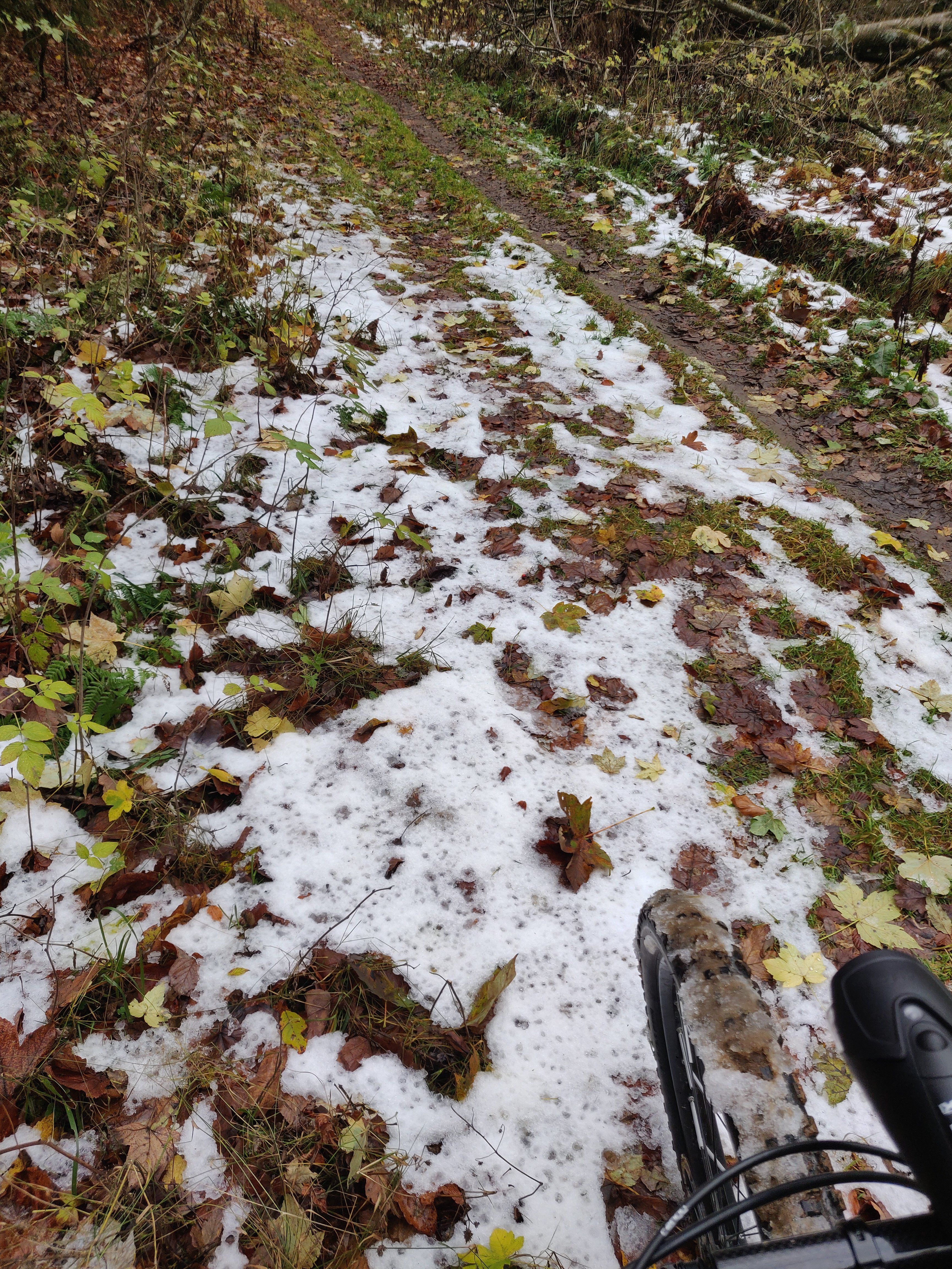

B7709D7B-F455-4E8D-BB1C-ACF379F645D0.jpeg 8ED1352E-9D76-43DE-BBDB-E52D0F867578.jpeg
Für die nächste Ausfahrt kommen deshalb wieder die Maxxis DHF und HR drauf.
