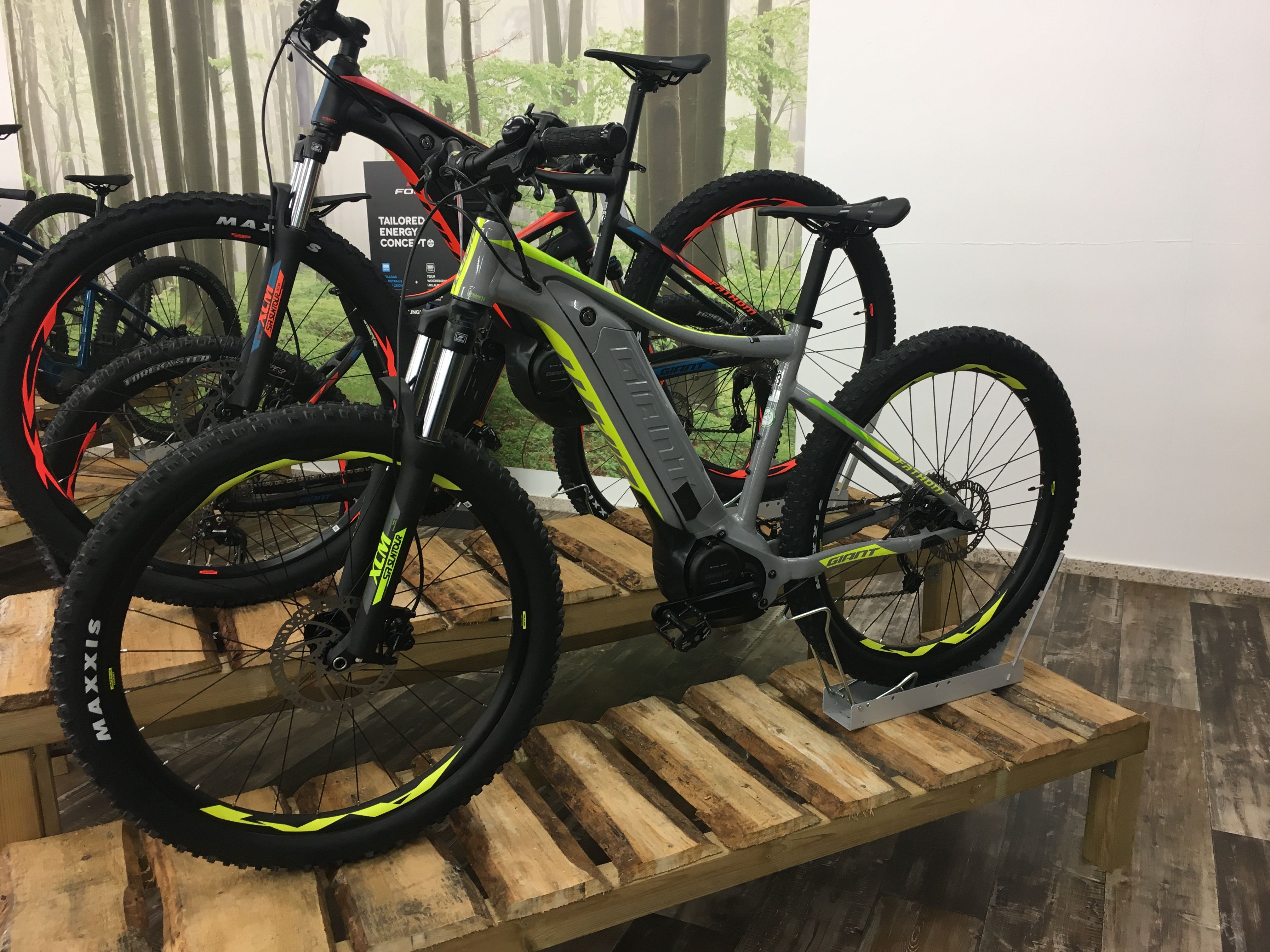

29 Zoll 1999,90€
27,5 Zoll 2099,90
Giant fathom e+ 3
Cool, danke soweit.
Worauf sollte man bei den Komponenten den so achten?
Bekommt man den in dem Preissegment wirklich was brauchbares? Oder legt an besser noch ein paar Euro drauf? Wobei 2k ja doch schon ein Invest ist...
Bin bisschen erschlagen vom Angebot...
Für das was du damit machen willst, reichen die Komponenten. Federgabel, Bremse und Schaltung befinden sich eher im unteren Preislevel. Du kannst da keine Wunder von erwarten.
Die Federgabel hat eine Stahlfeder und keine Luft/Öl Dämpfung. Also eher nichts für ins Gelände. Dafür ist die günstige in der Wartung.
Schaltung ist nur 9- fach. Dafür kosten Kassette und Kette im Gegensatz zur 11-fach nur die Hälfte.
Bei der Bremse könnte man überlegen, auf was besseres umzurüsten. Bei hohem Kampfgewicht und steilen Abfahrten kann das nicht schaden.
Umso teurer die Komponenten im richtigen Einsatzgebiet sind, desto mehr frisst die Instandhaltung derer.
Bei dir, wenn der Verschleiß langsam anfängt, solltest du Produkte wie SLX als Kasette oder die KMC als Kette z.B. nutzen. Preis/Leistung ist sehr gut.
Kannst auch mal nach Haibike sduro cross von 2018 schauen das 7.0 gibt's auch um die 2000€ + rum. Habe selber kurzzeitig gefahren kann es für so Zwecke empfehlen. Bin sogar den ein oder anderen unkomplizierten Trail mit gefahren.
