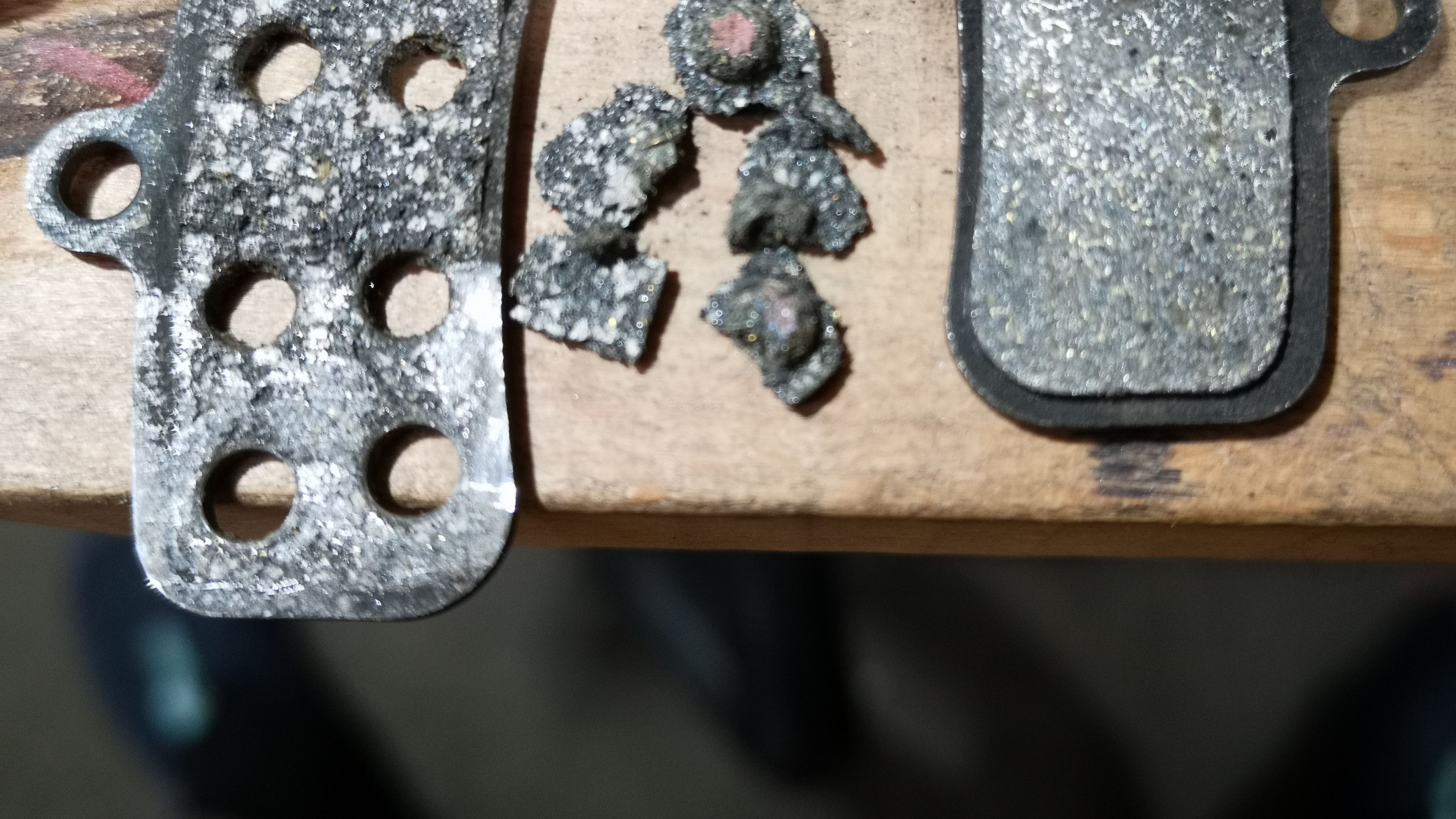

ja, @cube_one hätte unbedingt die Trägerplatte der TS Beläge für Sram Bremsen nehmen müssen, die haben dann 9 Lochvertiefungen und kühlen dann auch noch besser

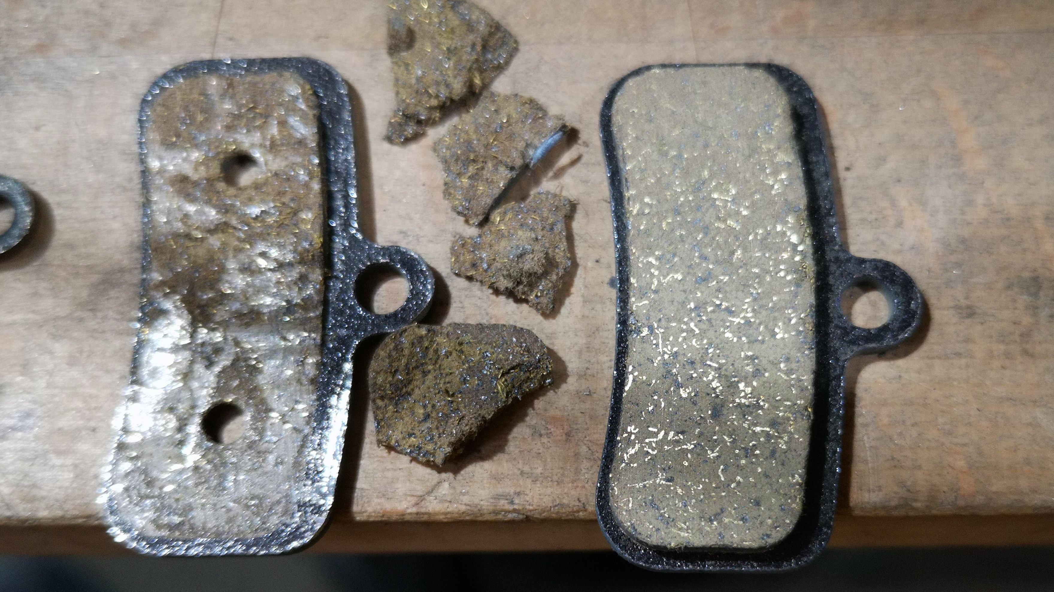

TS hat sich zwischenzeitlich bei mir gemeldet und hätte gerne die defekten Beläge und auch die von meinem Fully zur Untersuchung. Schicke ich ihnen morgen natürlich. Mir haben sie entsprechenden Ersatz aus der Power-Serie angeboten.
Hoffe, dass ich das Ergebnis der Untersuchung dann auch mitgeteilt bekomme.

Den Rost hätte man sehen können, eine "fachmannische" Prüfung hätte ihn sehen müssen.
Trickstuff hat einen Prüfstand für bzw. gegen das Abscheren der Beläge vom Träger. Die testen dahin gehend schon. Der Belag ist nach dem Test aber durch, also kann man gar nicht jeden Belag testen sondern nur stichprobenartig.

Habe zwischenzeitlich mal die Beläge aus meinem Fully geholt. Da ist noch alles fest. Sie sind von 8/2020.
Auf den betroffenen Belägen ist das Datum leider absolut nicht mehr lesbar, aber die Wahrscheinlichkeit ist groß, dass ich die beiden Sätze damals zusammen geordert habe und sie aus der gleichen Charge stammen.

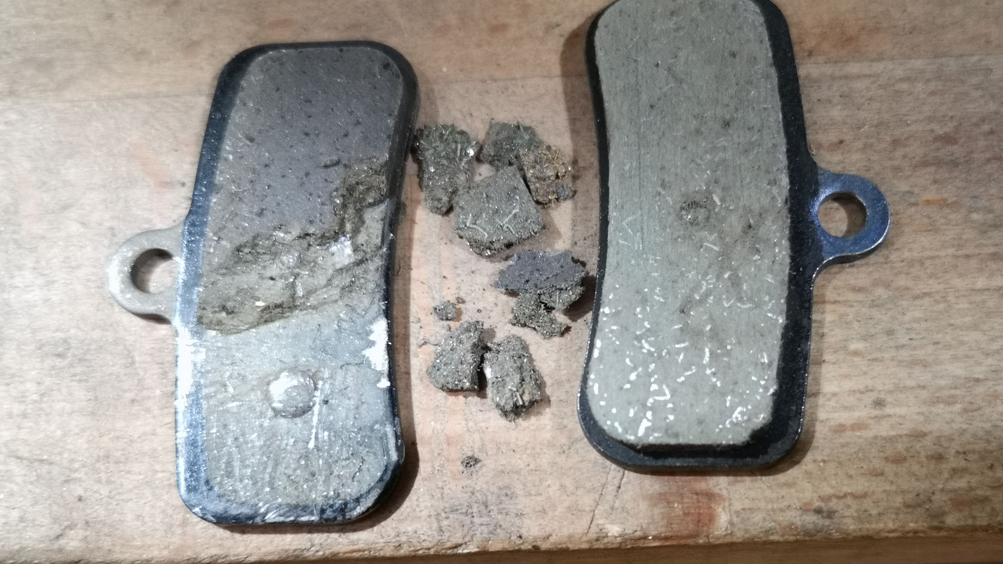

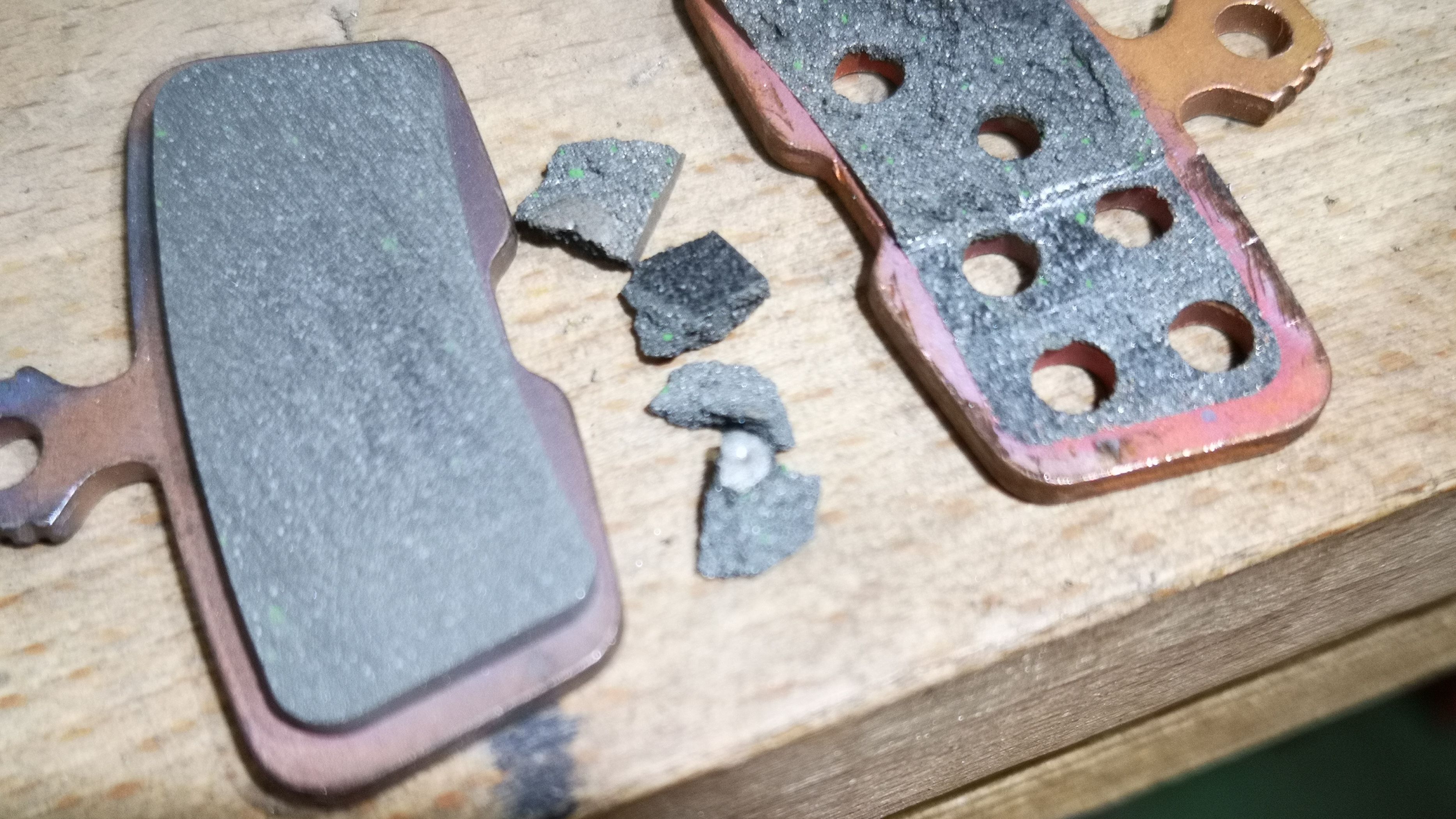

hab am Vormittag mal meine Beläge sortiert und mit einigen Belägen welche ich nicht mehr benötige hab ich noch einige Tests gemacht
die Trägerplatte ist bei TS Belägen etwas dicker als bei den Shimano Originalbelägen, aber halt nicht schön plan (tlw. gebogen)
der TS Standardbelag ist sehr hart und sehr zäh und ähnlich hart wie ein Sram Metallbelag, der rote Galfer Belag ist etwas weicher aber auch zäh zum Brechen, der Shimano Belag (Do3S) ist weicher und auch leichter zum Brechen
die Verankerung ist beim Shimanobelag durch zwei ca. 0,5mm Zapfen in der Trägerplatte welche in den Belag hinein gehen (das kann nicht brechen)
, der Galfer Belag und auch der Sram Metallbelag sind mit vielen eher grösseren Löchern zusätzlich mit der Trägerplatte verankert, der TS Standard wird nur von 2 kleineren Löchern zusätzlich verankert
insgesamt waren alle Beläge sehr fest mit der Trägerplatte verbunden
ich glaube es muß entweder ein Problem mit Verspannung oder mit Korrosion an der Trägerplatte gegeben haben, bin dann gespannt was TS dazu schreibt
Lg Tirolbiker63
Galfer rot, Belag zäh mittelhart, Verankerung durch 8 Verbindungslöcher, Trägerplatte um 1,5mm
TS Standard, Belag zäh und sehr hart, nur 2 dünne Verbindungslöcher, Trägerplatte um 1,6mm
Shimano D03S , Belag eher weicher, Verankerung durch 2 Metallzapfen direkt in der Trägerplatte, Trägerplatte um 1,5mm
Sram Metallbelag, Belag zäh und sehr hart, Verankerung durch 9 Verbindungslöcher, Trägerplatte um 2mm

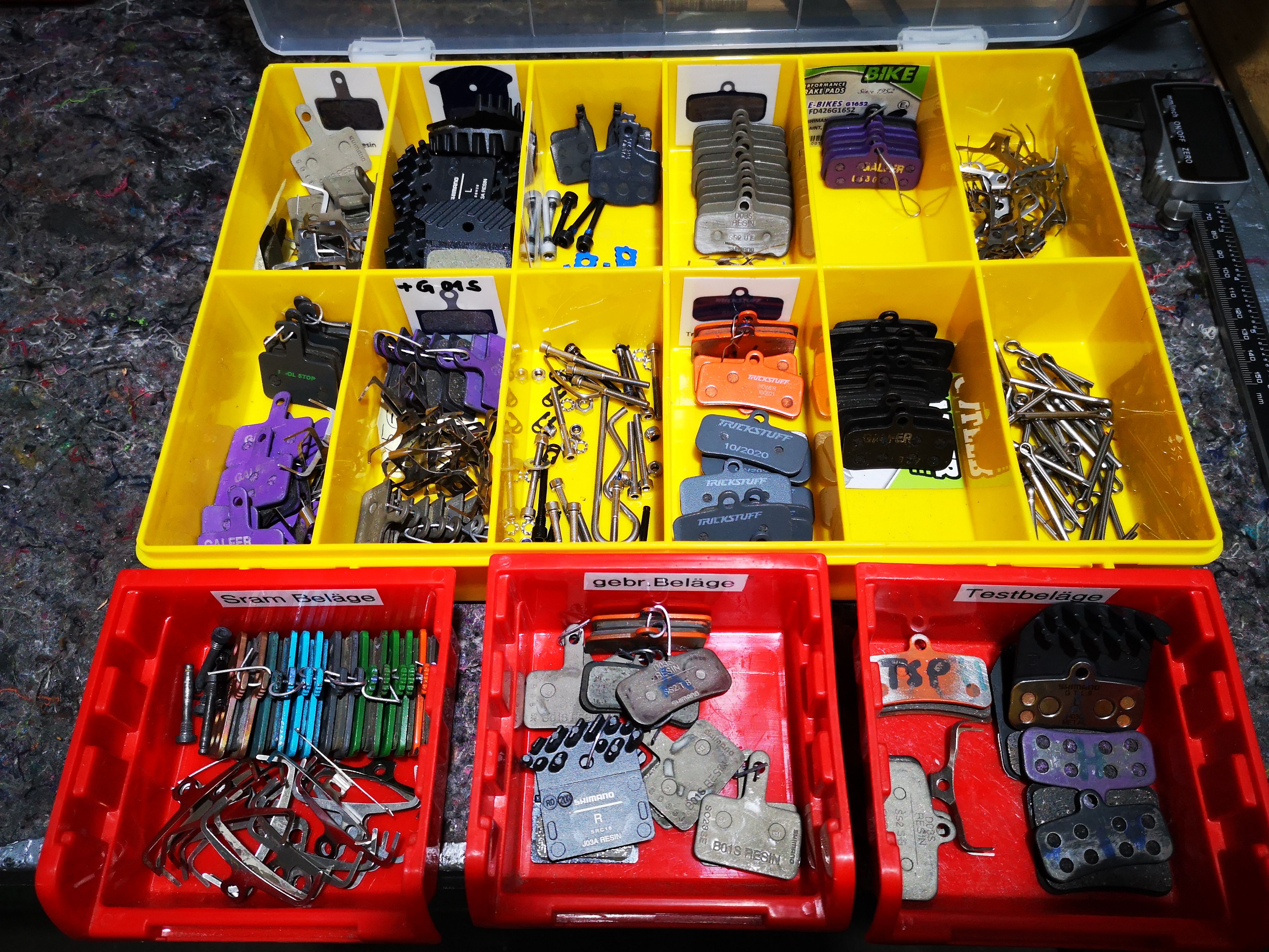

meine neu aufgeräumte Belägebox :D
