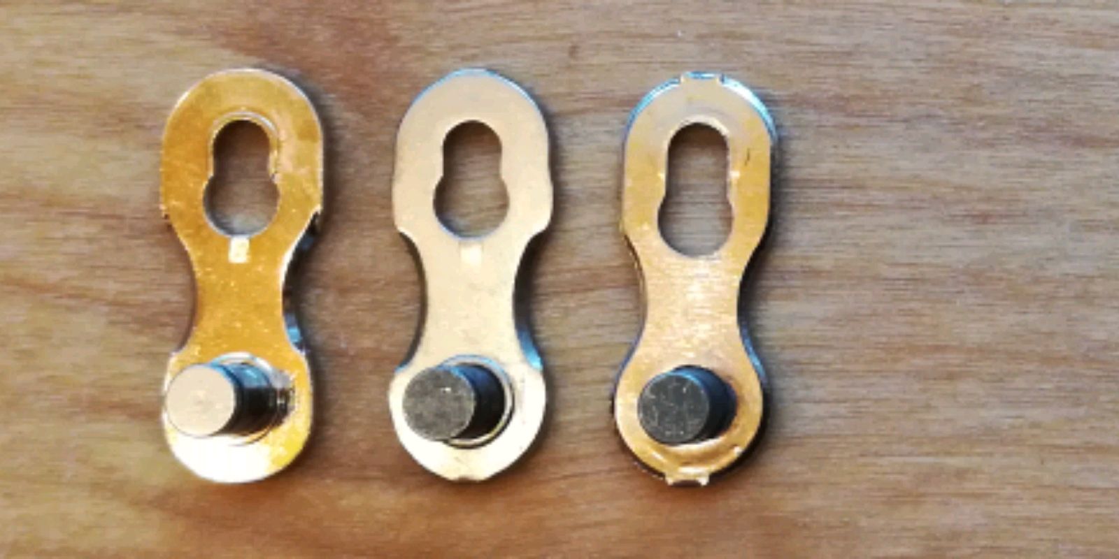

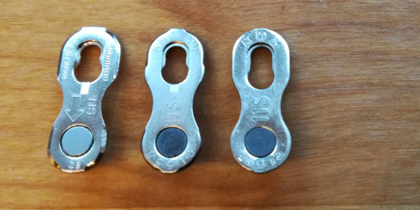

Laufrichtungsgebundene Antriebe funktionieren auch andersherum, bzw. auch mit anderen Ketten, da die Antriebe davon nichts wissen. Gerade erst mal wieder getestet. Besser ist natürlich, man hält sich daran, eine Fehlerquelle weniger. Außerdem ist die Kette auf dem Bild, die Laufrichtung betreffend, korrekt montiert, wenn sie denn gebunden wäre. Das gleiche gilt für Schlösser.
Links Shimano, Mitte original KMC, rechts Fake KMC. Alle 3 Schlösser funktionieren vorwärts wie rückwärts und rechts wie links. Das heißt aber nicht, dass man sie wissentlich verkehrt einbauen sollte, nur dass sie kaum für das gezeigte Fehlerbild die Ursache sind.
