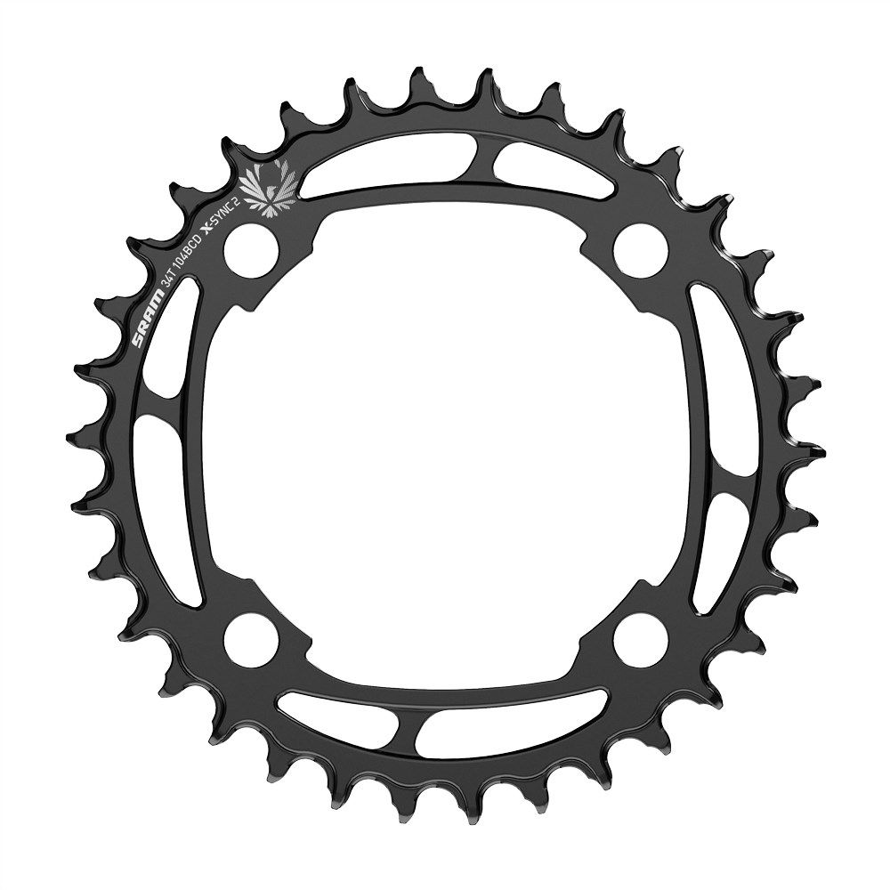

Kette bleibt hängen nachdem die kette getauscht wurde.
Wenn ich mir die Zähne so anschaue, dann ist das kein Wunder, dass die Kette auf der Unterseite hängen bleibt...
Das Problem tritt nämlich nur beim nach vorne treten auf. Wenn ich das Kettenblatt per Kabelbinder an der Kurbel befestige und dann rückwärts trete, ist dieses nervige Geräusch nämlich nicht da.
Was würde theoretisch passieren, wenn ich ein anderes Narrow Wide 104mm 34Z Kettenblatt verbauen würde?
Würde die Kette dann ohne Kettenführung runter springen?
Andere Narrow Wide 34Z 104mm Lochkreisabstand Kettenblätter haben nicht diese Widerhaken, wenn ich das richtig sehe.
Das Geräusch beim treten kommt aber nicht nur von unten, sondern oben macht es auch Geräusche.
Hier hat anscheinend noch jemand oben das Problem. So schlimm ist es oben bei mir allerdings nicht.

Ich würde erstmal nur eine hochwertigere eagle Kette ab X01 probieren, keine T-Type Kette.
T-Type Kette und X-Sync2, so wie im youtube Video passt nicht, da T-Type Ketten die einzigen sind,
die einen grösseren Rollendurchmesser besitzen.
Dass dein Kettenblatt schon durch ist glaub ich nicht, das ist aus Stahl und hält schon was aus.
Ich denke, es ist eine billige Kette verbaut und die ist durch, trotz "nur" 0,75 Längung, und dann hakt es.
Die Zähne des Kettenblatts sind extra so ausgeformt, damit die Kette sauber ein- und ausfädeln kann, und
das funktioniert auch sehr gut.

Ich habe keine T-Type Kette. Das Video ist von irgendjemandem auf YouTube, den ich nicht kenne.
Ich sagte ja, bei mir ist das Problem oben nicht ganz so krass.
Unten ist es auch nicht so schlimm vom Aussehen her, aber trotzdem ist es sehr laut.
Man muss sehr genau hinschauen mit Zeitlupenaufnahme um zu erkennen wie die Kette bei der Umdrehung hängen bleibt.
Ja, es ist eine günstige Kette verbaut, aber das Problem hatte ich von Anfang an, als Kette und Kettenblatt noch neu waren, allerdings war es am Anfang nicht ganz so schlimm.
Wirklich schlimm wurde es erst ab 400km oder wenn der Antrieb bisschen dreckig ist.
Komplett perfekt lief es aber noch nie.
Ich werde mir auch eine X01 Kette und das gleiche Kettenblatt in neu kaufen, aber es kann doch eigentlich nicht sein, dass eine günstige SRAM Kette überhaupt nicht sauber läuft, obwohl doch alles so super kompatibel untereinander bei SRAM sein soll.
Und warum sollte eine neue X01 Kette besser laufen als eine neue NX oder GX Kette?
Der Verschleiß ist geringer bei der X01, aber im Neuzustand dürfte es doch eigentlich keinen Unterschied zu einer NX oder GX Kette geben?
Wie gesagt, ich werde es ausprobieren mit GX Kette und neuem Kettenblatt, aber finde es trotzdem traurig.

Meine Lösung des Problems war übrigens der Tausch der Kette. Shimano M6100 Kette runter und Shimano M8100 Kette drauf.
Seit dem ist Ruhe

Das ist halt das Problem. Der eine meint, dass es einen Unterscheid macht, der andere sagt: "Kette ist Kette und Ritzel ist Ritzel".
Bei Shimano wird oft aus Kostengründen das XT Schaltwerk mit einer Deore Kette und/oder Deore Ritzeln gepaart. ICH finde schon, dass die Unterschiede bei der Schaltperformance spürbar sind. Daher gehe ich bei meinen Bikes als erstes hin und wechsle die Kette und Ritzel Paket auf SLX.
Die NX Gruppe ist halt die Einsteigergruppe von Sram. Vielleicht solltest du mit einem Wechsel auf die XO1Kette mal schauen, ob sich eine Verbesserung einstellt. Shimano ist bei dem Kettenblatt nach meiner Erfahrung wenig anspruchsvoll. Vielleicht ist das bei Sram (in den unteren Gruppen) anders. Da fehlt mir aber die Erfahrung.
Ich glaube bei SRAM haben die Kettenblätter gar keine Gruppe. Zumindest ist das bereits verbaute Kettenblatt das Einzige was ich auf der SRAM Seite mit dem Filter finde, wenn ich 34Z und 104mm Lochkreisabstand im Filter angebe.
Es gibt nur ein weiteres Kettenblatt, welches anstatt 15-20€ 40-45€ kostet, aber das ist eigentlich für die GX/X01/XX Transmission.
Mein jetziges Kettenblatt ist das für GX/X01/XX Eagle. Und da gibt's nur eins.
