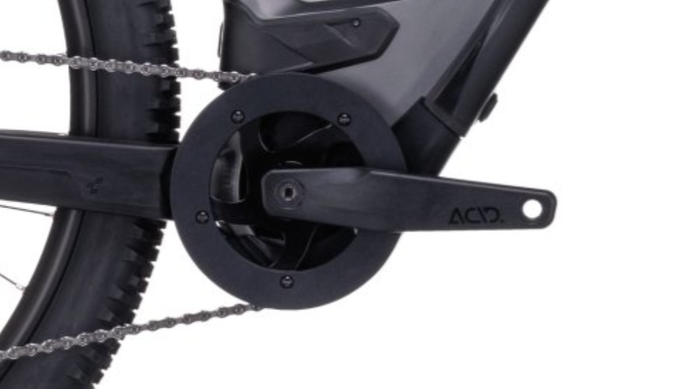

Dann kann es ja nur an dem (komischen) KB liegen... Abspringen kann es dann kann es ja nur nach links zum Rahmen hin.
