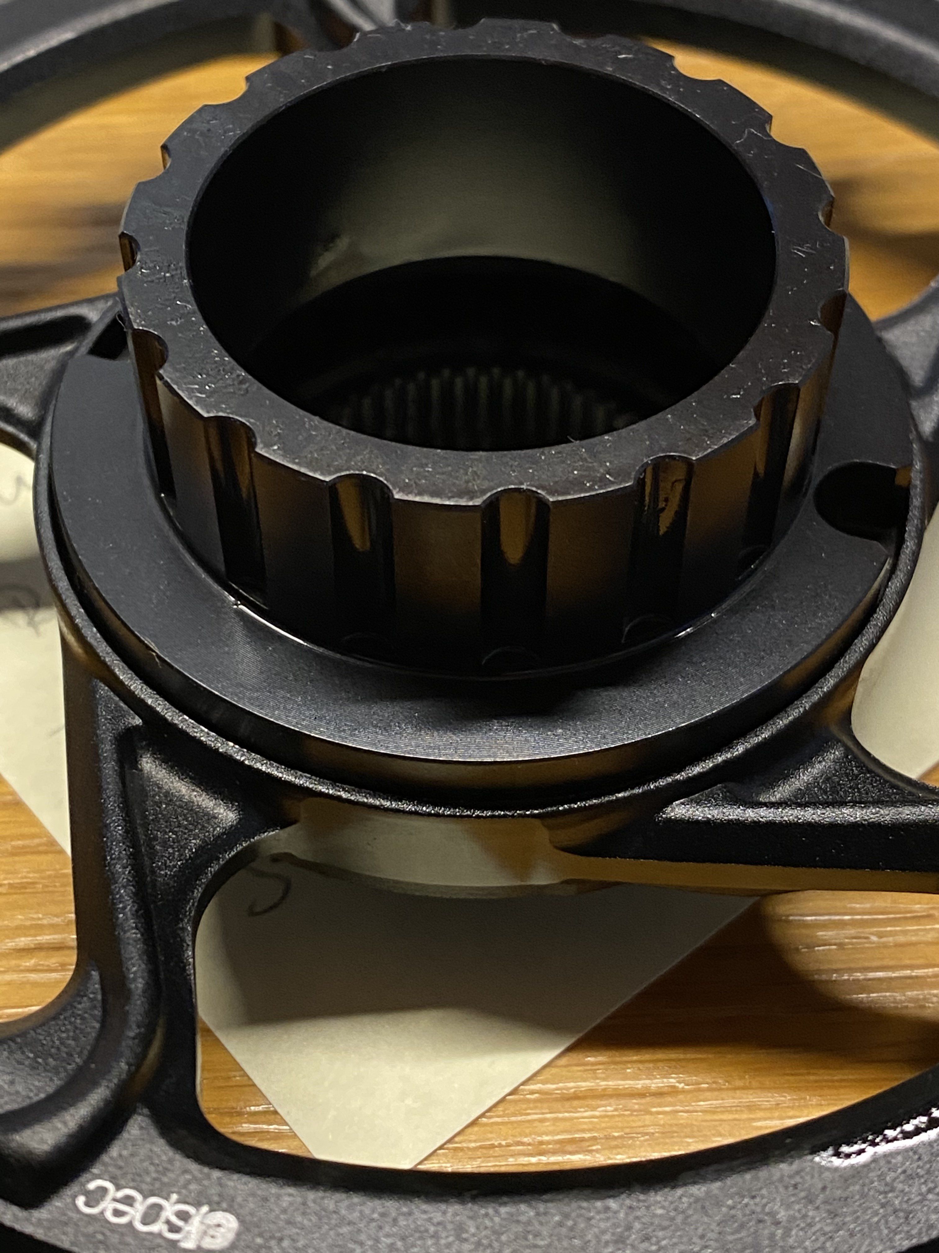

Die beiden von Cyclus ( 1x für E6000, 1x für E8000) habe ich probiert. Passen beide auf die Verzahnung des Lockringes.
Leider nicht an meinem Rad., denn
ich habe da ein eThirteen Kettenblatt. Das lässt Ø 58,8 mm frei für das Werkzeug. Die Cyclus haben aber Ø 62,5 mm. Deswegen musste ich das Shimano Werkzeug nehmen, das hat Ø 58 mm.
Ist zwar doof dass man noch eine zusätzliche Hollowtech II Nuss benötigt um mit dem Drehmomentschlüssel zu arbeiten, aber bei mir nicht anders zu lösen (außer das Cyclus Werkzeug radial abzuschleifen).
Sodele, das Birzman-Teil passt beim Kettenblatt vom Canon Spectral On von 2021also auch nicht. Das geht wieder zurück zum Sender.
Werde dann wohl auch das TL-FC39 bestellen. Hab leider für Hollowtech nur nen Schlüssel und keinen Adapter.
Dann wird das Anziehen nur ne Schätzerei.
Ich glaub, ich üb vorher bissl mit nem alten Drehmomentschüssel am SchraubstockXD
Vielleicht greife ich auch deine Idee auf und rück dem doofen birzman zu Leibe und schleif ihn runter.
Das könnt ich morgen noch machen. Mag eigentlich nicht noch länger warten. Will morgen in den Wald und das Knacken nervt.
