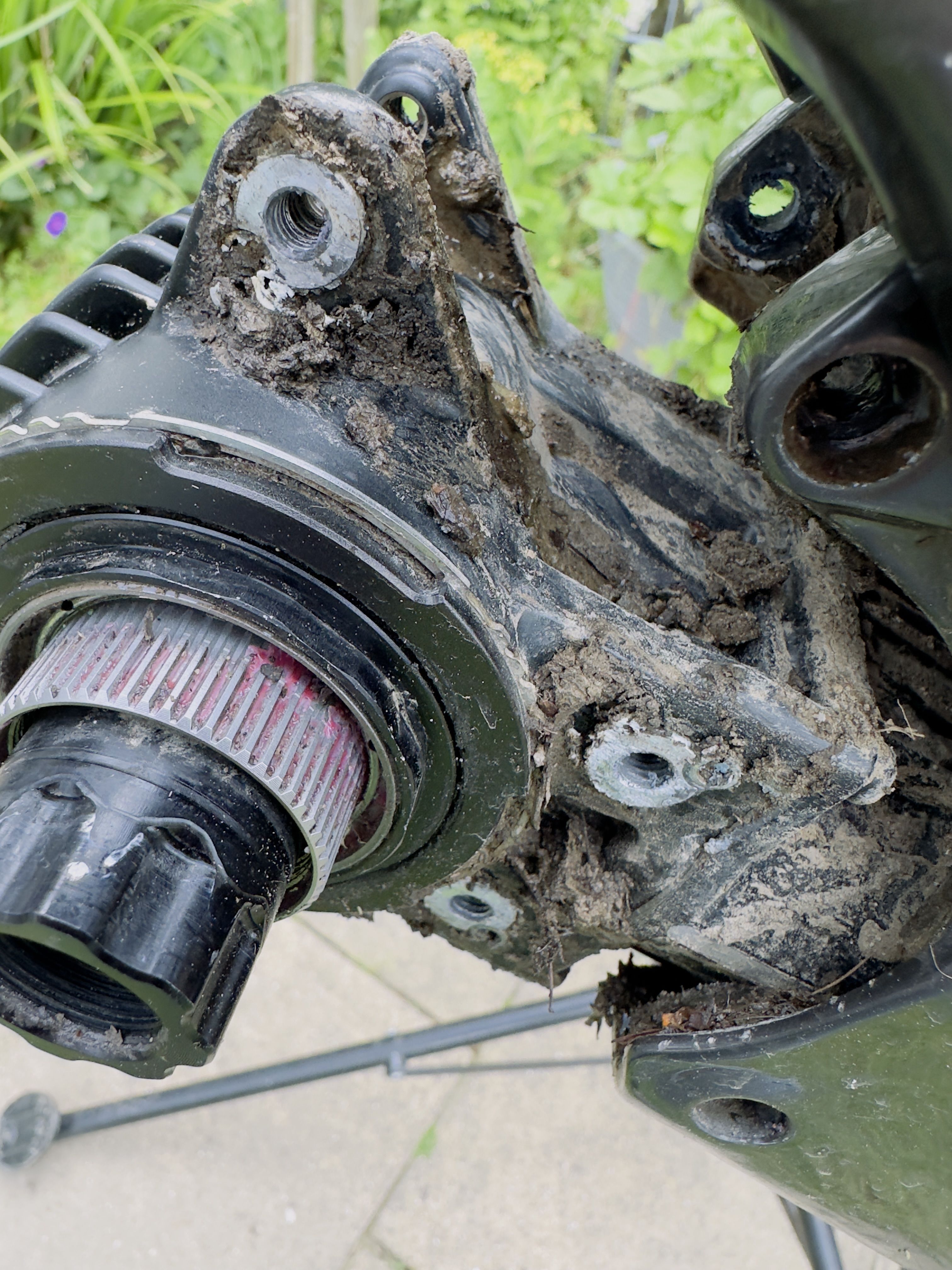

Hab heute nach 4500 km noch mal den Motor ausgebaut weil das Jam jetzt wieder knarzt. Alter Schwede was sammelt sich da Dreck an. Da sollte Focus sich mal was überlegen, das kann nicht gut sein wenn man da kiloweise schlamm ansammelt

Bei mir war es auch absolut ruhig . Aber dann nach einigen ruppigeren Abfahrten + starkem Regen kam es nach und nach wieder. Hatte alles sauber gemacht, carbon Montagepaste und Schraubensicherung benutzt und Drehmoment nach Vorgabe. 🤷
Da auch leicht Fett aus dem Motor austritt würde ich evtl. einen Austausch auf Garantie versuchen.

ich konnte das Knarzen an der Motoraufhängung nach Euren Tipps beheben - vielen Dank hierfür!
