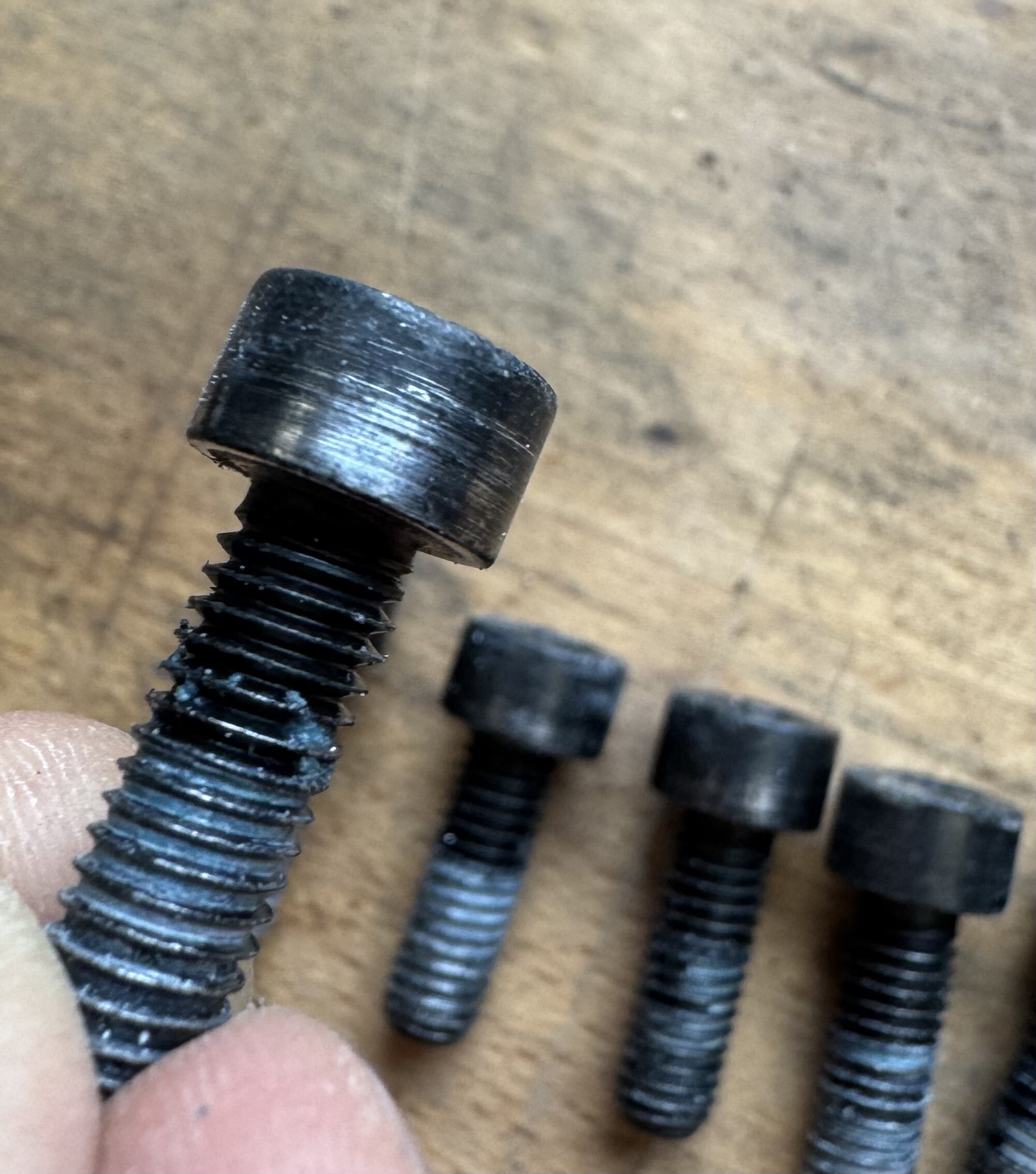

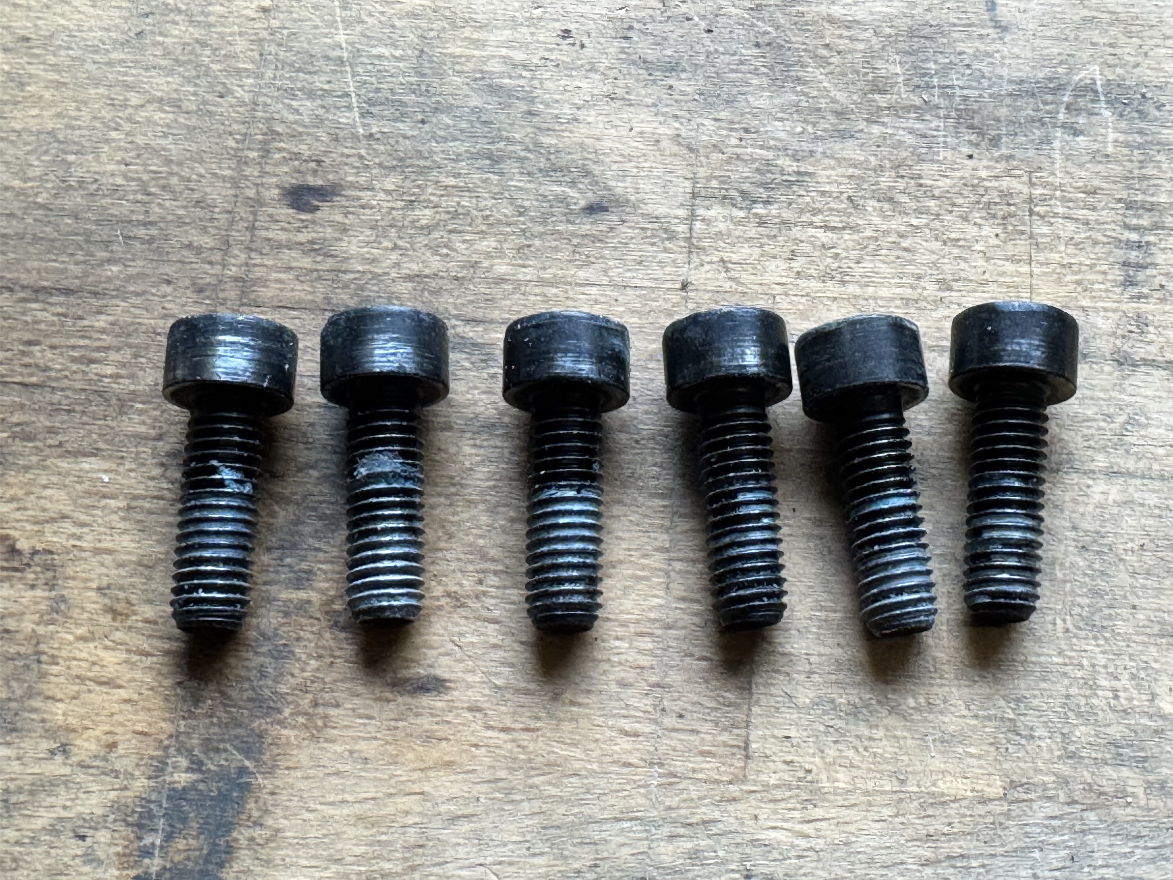

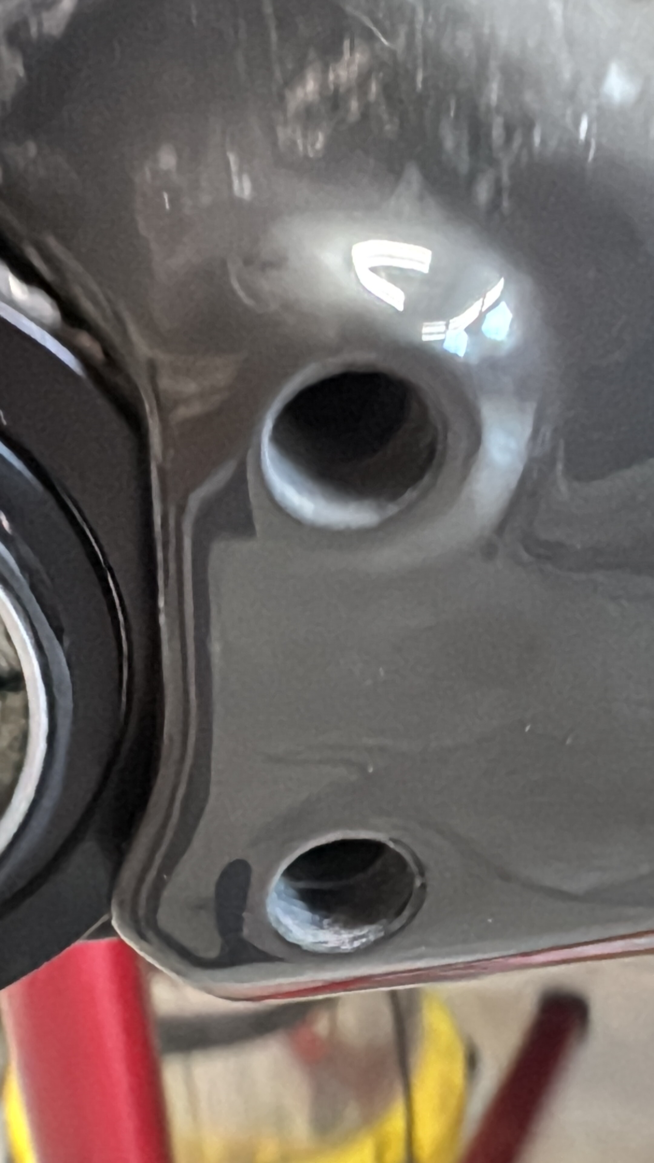

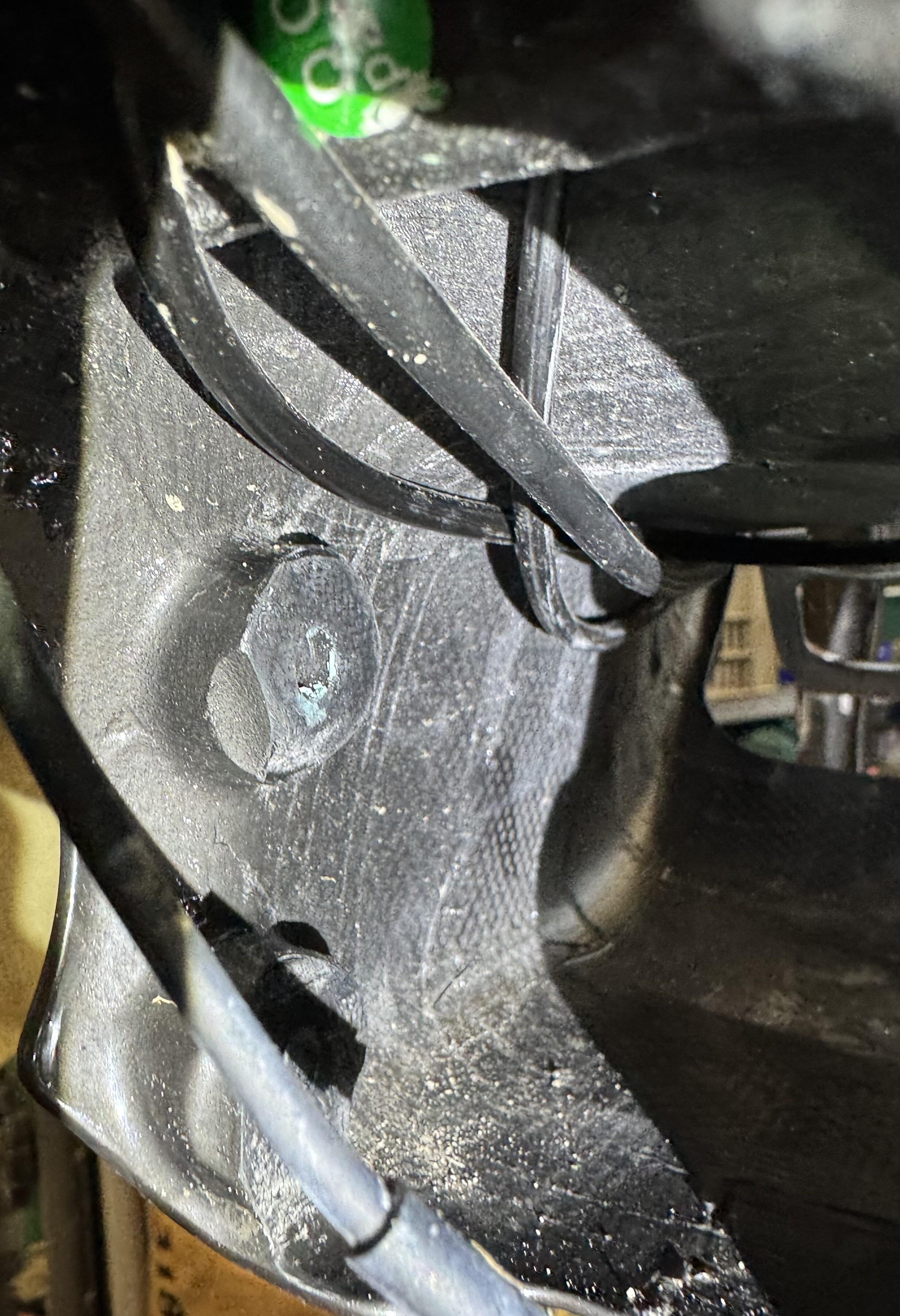

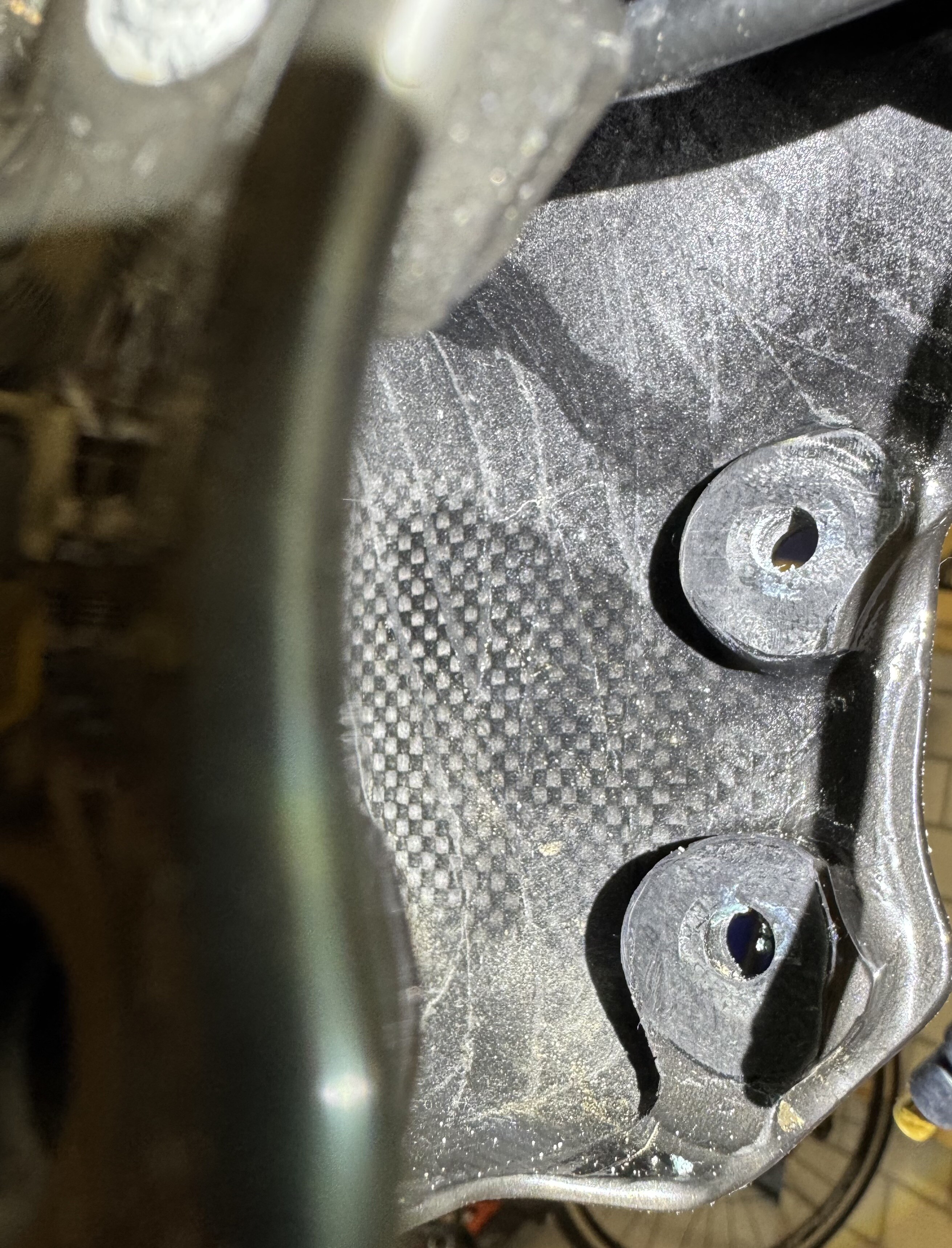

Moin,
Hab mich speziell für dieses Thema registriert. Also entschuldigung das es kein Vorstellung gibt.
Das Jam2 Sl von meine Frau hat auch dieses Knarzen wie hier beschrieben.
Komischerweise wenn ich drauf sitze (100kg) hört man es nicht, aber meine Frau (deutlich leichter) dann knarzt es.
Dank dieses Thema hab ich dann die Ursache quasi gefunden, und habe mich heute dran getraut.
Jedoch muss ich sagen das ich stark dran zweifele ob es die kontaktflächen sind, oder folgendes;
Die 6 Schrauben die der Motor halten, davon reibt der Kopf am Rahmen bzw das Senkloch.
Da die Konstruktion keine Ordentliche zentrierung vom Motor hat,glaub ich eher das die Köpfe das Problem verursachen. Man kann sehen das die Köpfe ordentlich abrieb haben obwohl das Rad gerade 950km auf dem Tacho hat.
Ich vermute das wenn auch nochmal Dreck und Sand da zwischen kommen, das Knarzen verursacht wird.
Deshalb habe ich die Senklöcher und Köpfe reichlich eingefettet mit PM600 Fett.
Aber immerhin habe ich die Kontaktflächen vom Motor mit Molykote Kupferfett auch eingeschmiert.
Es scheint jetzt ruhig zu sein.
Überigens habe fand ich die Kontaktflächen vom Motor und Rahmen ziemlich sauber, kaum Schraubensicherung drauf.

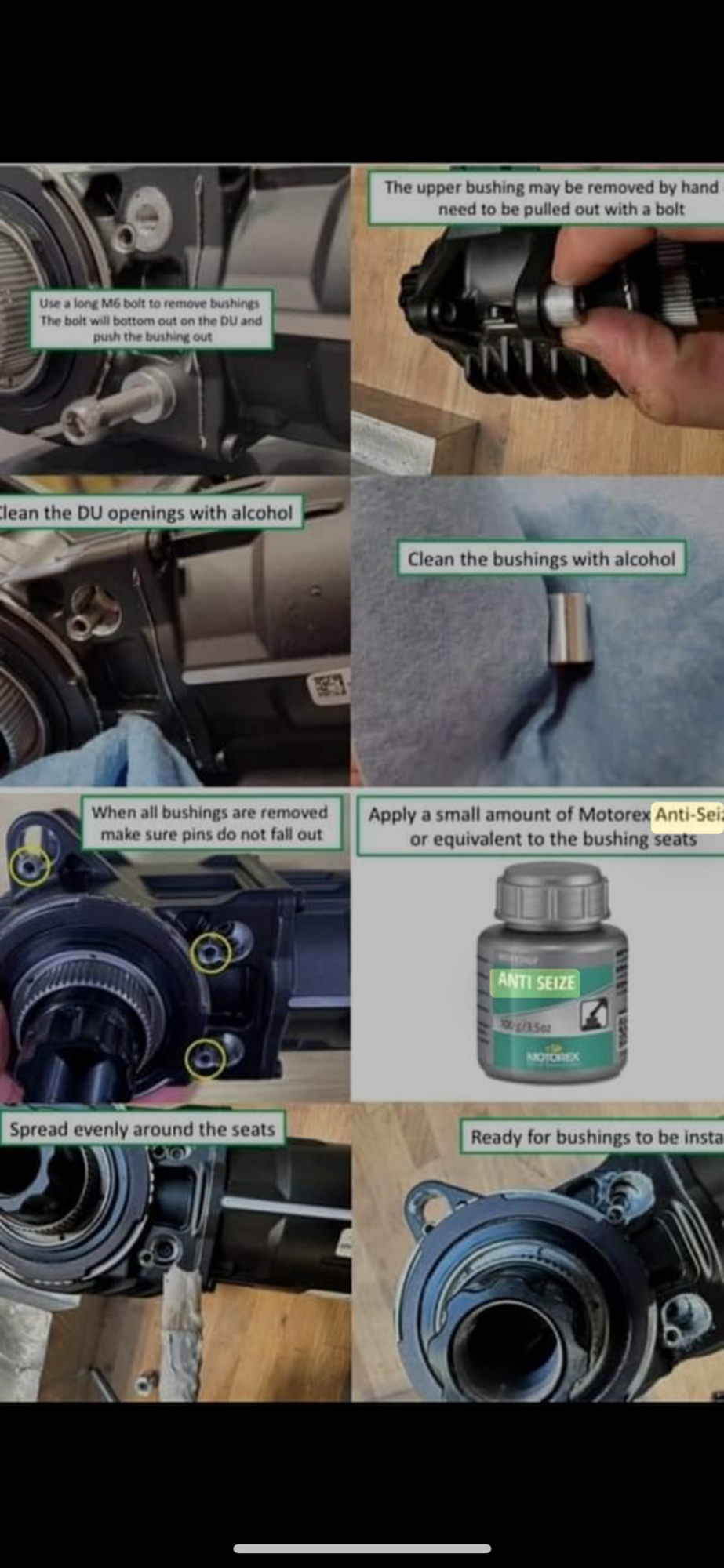

Hast du die buchsen auch gesäubert und montagepaste drauf?
Nur die kontaktflächen reicht nicht. Hatte ich auch mal getestet, liegt normal an der hinteren buchse der 3.
Aber kann natürlich sein dass du ein anderes knarzen hast.
Hmmm, glaube das war ein Fehler.
Hatte ich auch mal probiert und hat dann direkt wieder geknarzt, sind mit hoher Wahrscheinlichkeit die Buchsen.
Aber wenn es jetzt sowieso wieder zusammengebaut ist, probier mal wie lange es so hält.
Ja ist wirklich ganz gut und einfacher als nur Worte :)
Hab die vor einiger Zeit mal aus einer FB Gruppe gespeichert. Transition relay oder heckler SL owners, ähnliches hatte ich nicht gesehen.
