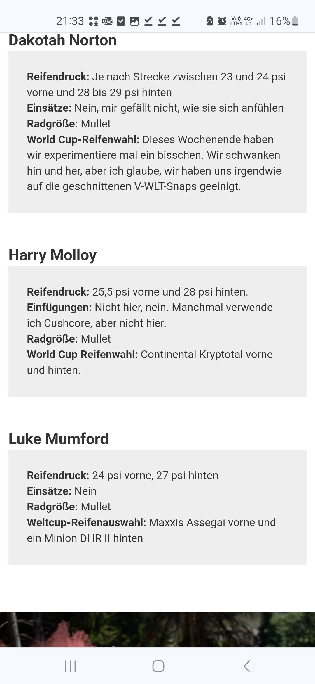

Hier mal für die leichteste Schwalbe Super Karkasse..

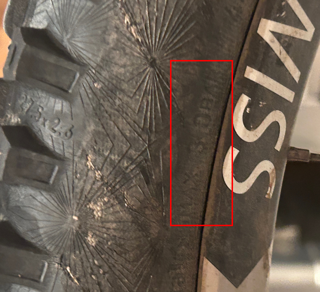

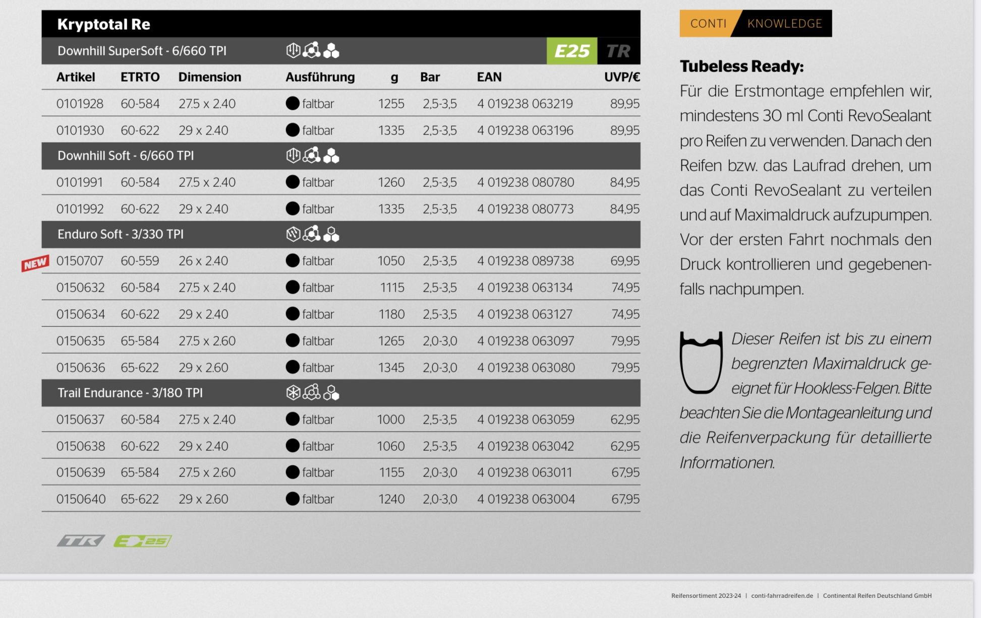

Wer 1,5 Bar in seinen Continental Kryptotal pumpt obwohl auf der Seitenwand was anderes steht (was du offenbar nicht gelesen hast) und Continental als Minimaldruck 2,5 Bar vorgibt (nachzulesen im aktuellen Reifenkatalog, aber lesen scheint nicht deine Stärke zu sein) braucht sich über Probleme net wundern und schon gar net die Schuld beim Hersteller suchen. Aber du kannst selbstverständlich mit dem falschen Luftdruck fahren und dich beim Hersteller über deinen Fehler beschweren.
Deine Stärken scheinen auch woanders zu liegen, auf meinem Conti Kryptotal steht nämlich „Max 3 Bar“ und kein Wort von irgendeinem Minimaldruck. Hauptsache irgendetwas raushauen und als Tatsache hinstellen.
Vielleicht ist es besser Stille zu bewahren, wenn man keine Ahnung hat.

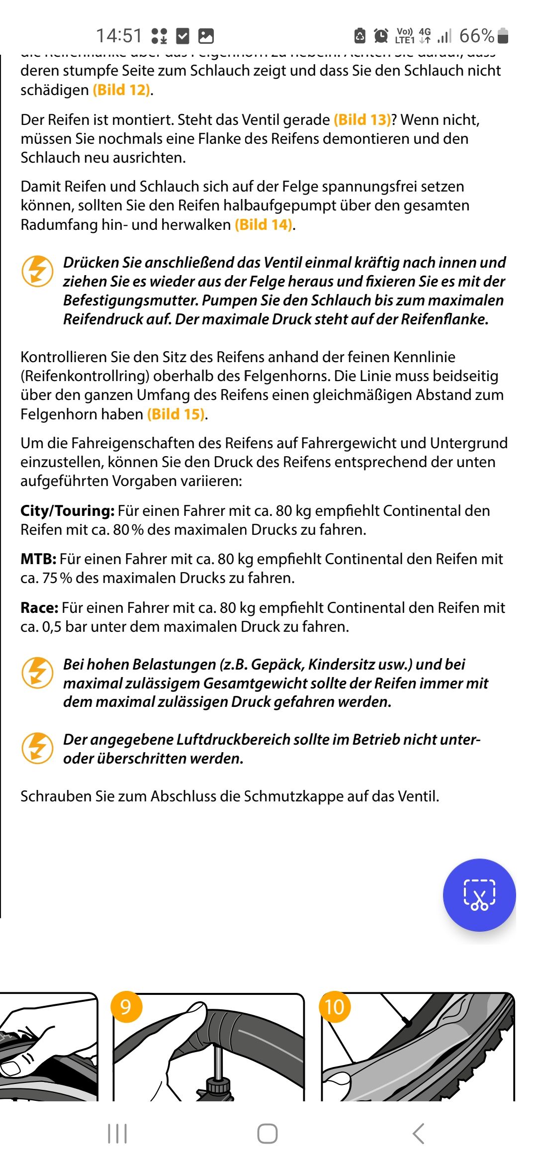

Die Montageanleitung von Continental halte ich für grob fahrlässig. Da wird empfohlen bis zum max. Druck aufzupumpen ohne ein Hinweis, dass auch der maximale Druck der Felge zu beachten ist.
