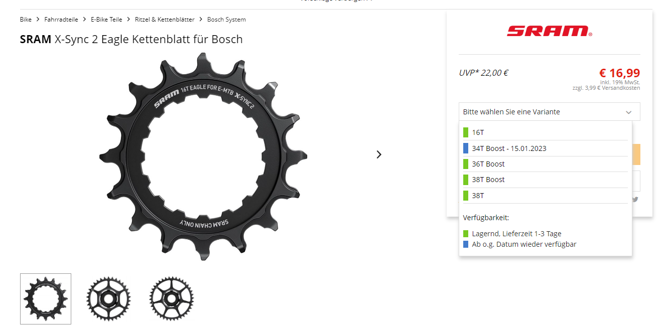

Das oben verlinkte Kettenblatt ist für gen2 bosch und nicht für gen4, nur mal Vollständigkeit halber.
nur das Vorschaubild...
Ich habe natürlich ein richtiges Kettenblatt bestellt. (SRAM X-Sync 2 Eagle E-Bike Direktmontage 34t Stahl Kettenring Boost für Bosch)
Also die SRAM EX1 Kurbeln würden passen. Was bedeutet die 1X8 Befestigung? Bezieht sich das auf die Verzahnung für die Kurbel? (ISIS)
