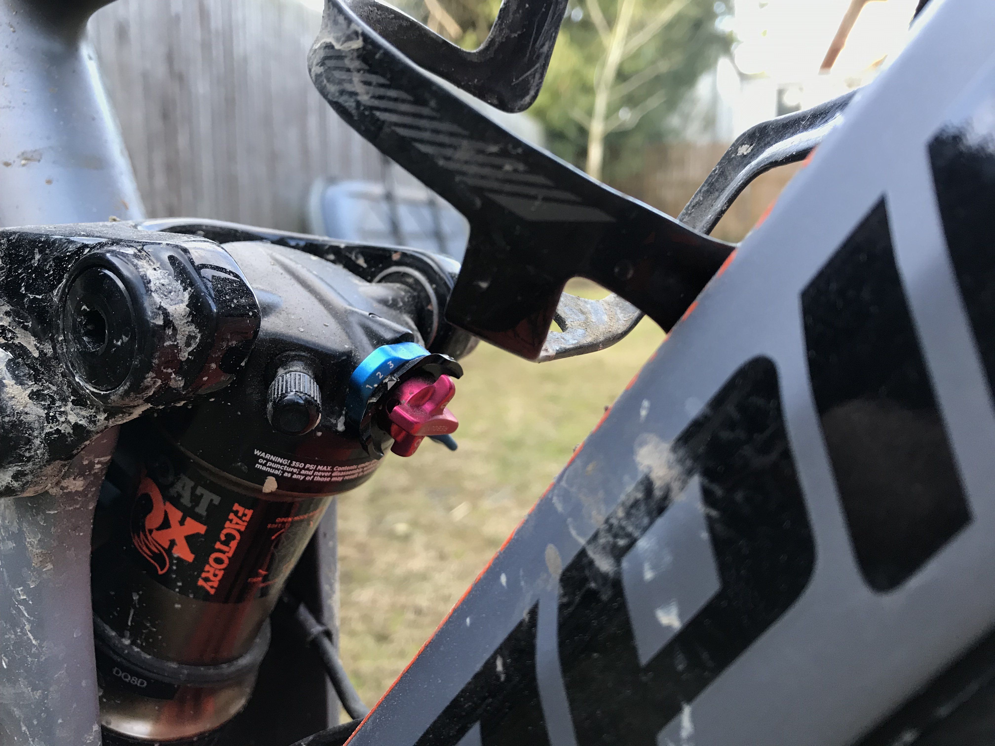

@slash-sash: Ich bin ehrlich überrascht von den Testergebnissen der „Kollegen“. Das Lapierre habe ich regulär nach Fox Tuning Guide abgestimmt. Ich bevorzuge generell eine etwas straffere Abstimmung für mehr Pop und fahre es deshalb mit 28% Sag und Stufe zwei der Druckstufen-Einstellung im offenen Modus. Das kleine schwarze Hebelchen ist sehr effektiv, um genau dieses angekreidete Wegsacken bergauf zu verhindern - ich weiss nicht, wie die anderen Tester den genutzt haben? Viel Anti-Squat hat es wohl nicht, dafür ist es sehr plush und sensibel hoch wie runter. Die Progression finde ich gut und ausreichend. Volume Spacer habe ich bisher nicht vermisst. Die uphill-Fahrleistung ist durch die klassische Geo mit kurzem Hinterbau halt „schwächer“ als bei den Bikes mit 450+ Kettenstreben, dafür kriegt man das Bike so leicht aufs Hinterrad, wie ein klassisches Enduro und es springt sehr gut.
