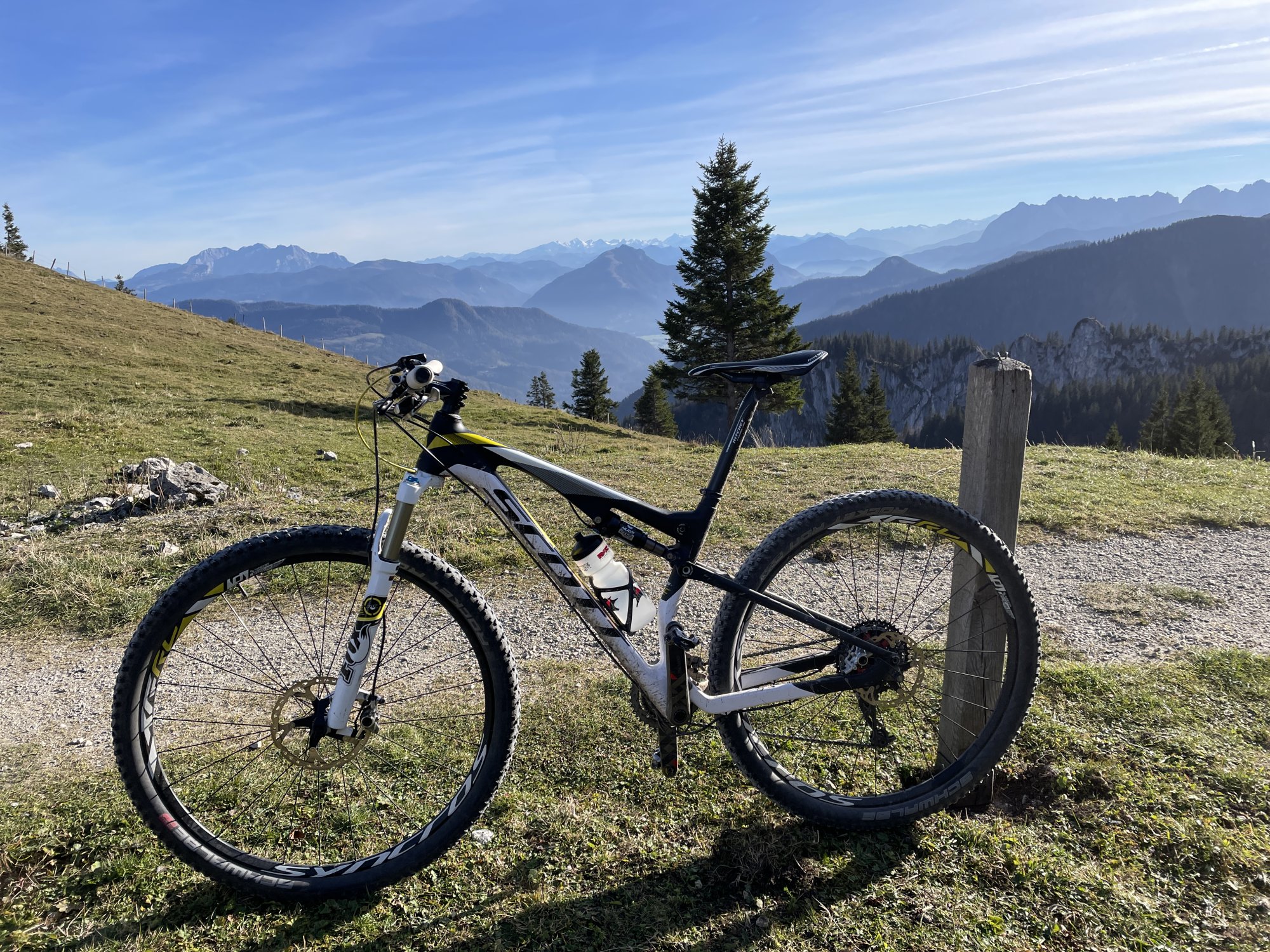

Da frage ich mich schon eher: Wenn Du den Motor so wenig brauchst, wärst Du mit einem superleichten Carbonfully ohne Motor nicht besser dran?
Nahezu jeder der diese Leistung schafft, nennt auch ein leichtes Carbonfully sein eigen ;-)
Dennoch sind zusätzliche Motorwatts Gold Wert, den gewünschten Tourradius zu erreichen, auch wenns "nur" ein TQ ist.
