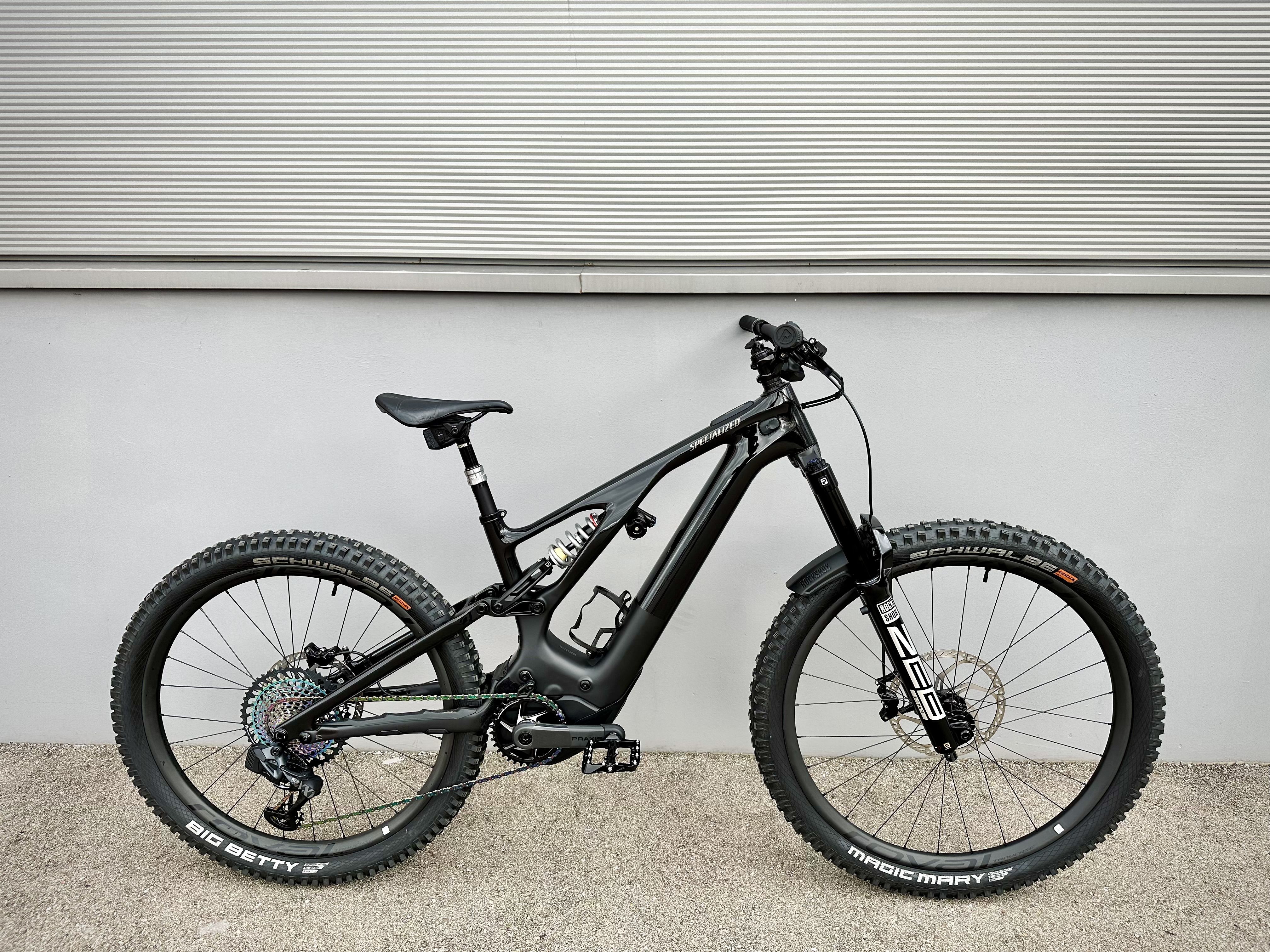

Selbst mein Bike, voll auf Performance ausgelegt, wiegt mit Coil Dämpfer und Gabel gerade mal 22,67kg inklusive Pedale.

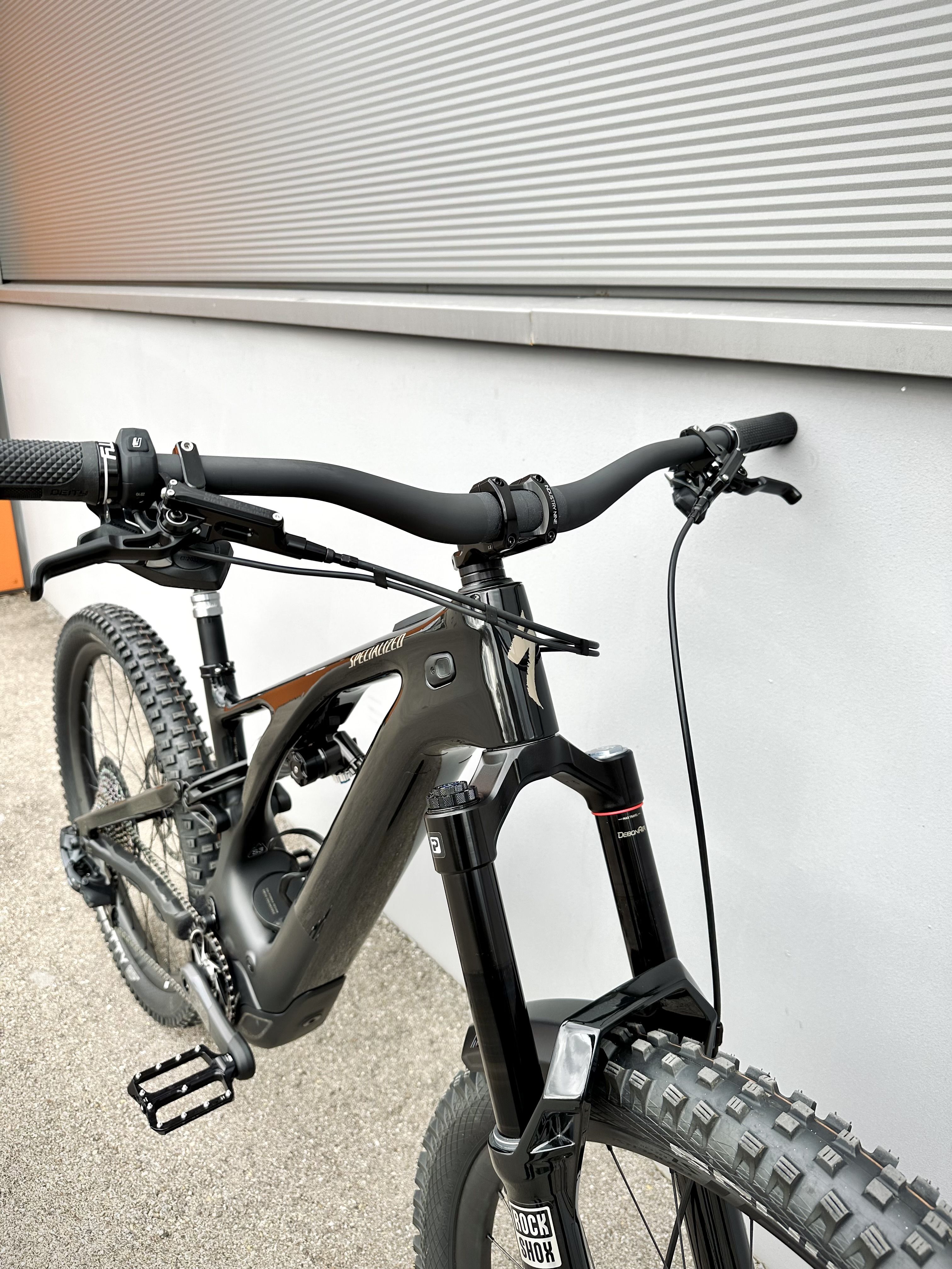

@timo_
Gib doch mal ein paar Daten zu den verbauten Teilen. Danke.
- Trickstuff Direttissima Stealth Limited Edition
- Trickstuff Dächle HD downhill 223mm vorn und hinten Dächle HD 203mm
- RockShox ZEB Ultimate 2023 Charger 3 mit Smashpod Coil-Kit, 170mm aktuell
- Push 11.6
- Roval Traverse SL 29"/27,5"Laufräder
- Roval Traverse SL Lenker 780mm
- Industry Nine A35 Vorbau
- Hope Steuersatz
- S-Works Carbon Kurbeln
- Sram XX1 AXS Schaltwerk mit XX1 Kette u. Kassette
- Hope direct mount Kettenblatt (wird aber vielleicht gegen o-chain ausgetauscht)
- RockShox Reverb AXS
Glaub das war alles 🤔
