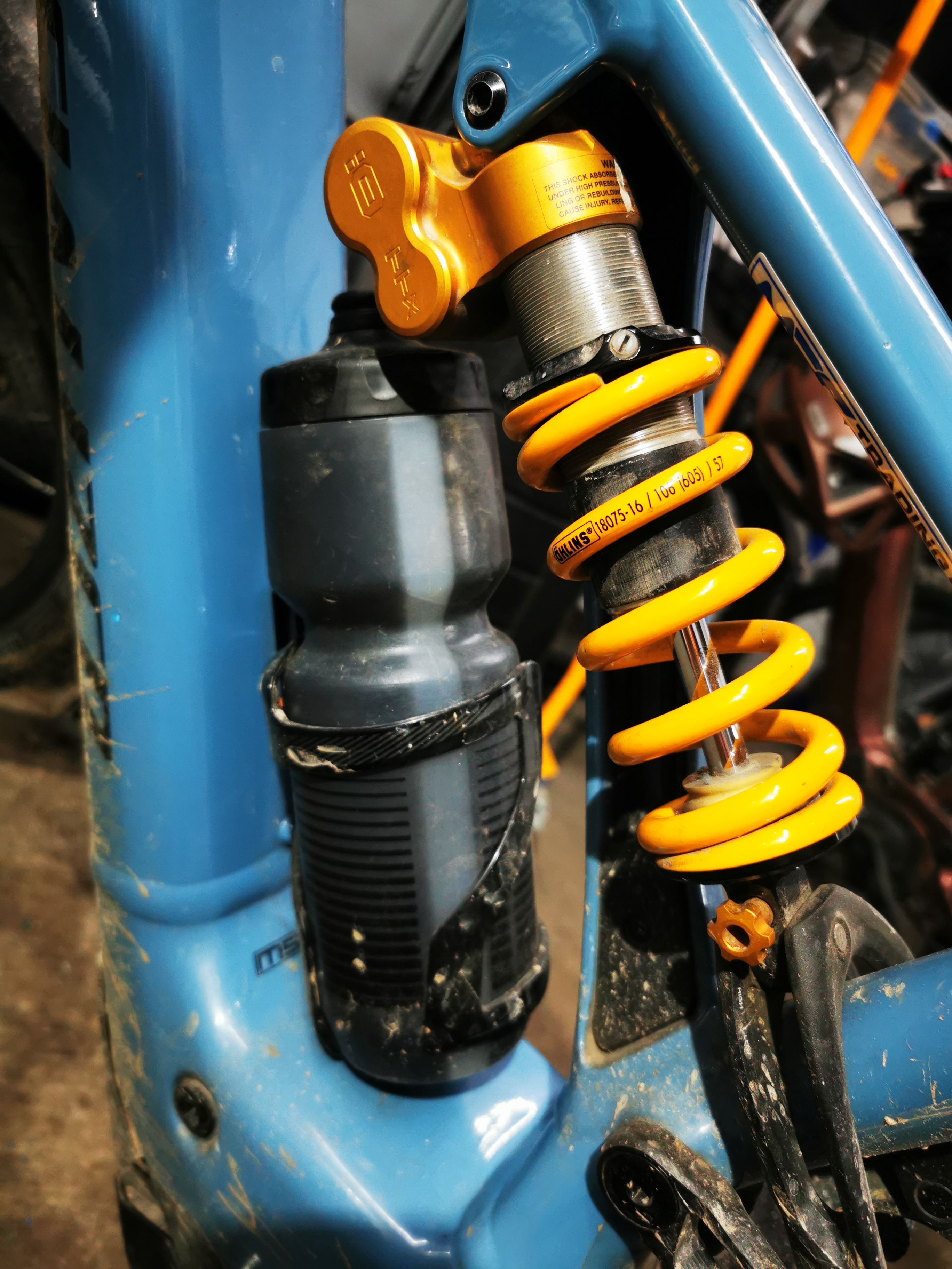

Fährt hier irgendjemand einen Öhlins TTX 22m.2 in seinem Levo? Bzw. hat Empfehlungen zur passenden Federhärte? Komme mit mit dem Öhlins Suspension Guide auf 525lbs bei 78kg Fahrergewicht und 30% Sag. Habe aber das Gefühl ich schlage schon bei kleinsten Unebenheiten durch. Habe nun wenig Lust mehrere Federn für je 120€ auszuprobieren.

Von cascade components den link mit mehr Progression besorgen

bei mrc-trading wurde mir für den Öhlins TTX22M für 77-79kg eine 605lb Feder für mein Levo 2020 empfohlen
ich weiß aber nicht ob das auch für neuere Modelle gilt (TTX22M.2)
ich schlage auf jeden Fall nicht auf, fahr aber meistens mit weniger Gepäck, den Sag hab ich jetzt mal heraus gerechnet, mit Gepäck (um 78kg) liegt der Sag bei mir um 25%
ich hoffe es hilft dir weiter
