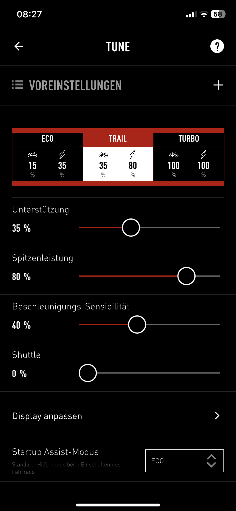

Hallo zusammen,
ich habe eine ähnliche Einstellung gewählt. Beschleunigung jedoch auf 10 da mir das Bike sonst zu viel schiebt.
Ich verstehe jedoch die "Spitzenleistung" nicht so richtig und merke bei Umstellungen keinen Unterschied.
Habe mich da versucht einzulesen werde aber auch nicht so richtig schlau daraus.
Wann greift denn die PeakPerformance?
Hallo zusammen,
Ich hab das bisher so verstanden:
Spitzenleistung das ist die maximale Leistung, die der Motor überhaupt zur Verfügung stellen kann.
Wenn du 50% einstellst, wird der Motor bei 50% seiner maximal möglichen Leistung abgeriegelt. Egal wie hart du trittst.
Danke, so denke ich auch es verstanden zu haben aber wenn die Unterstützung eh bei 15% (wie im Beispiel oben) liegt, wie kann dann mehr als 15% bis zum abriegeln abgerufen werden? Oder hat das vieleicht was mit Watt und Drehmoment zu tun?
