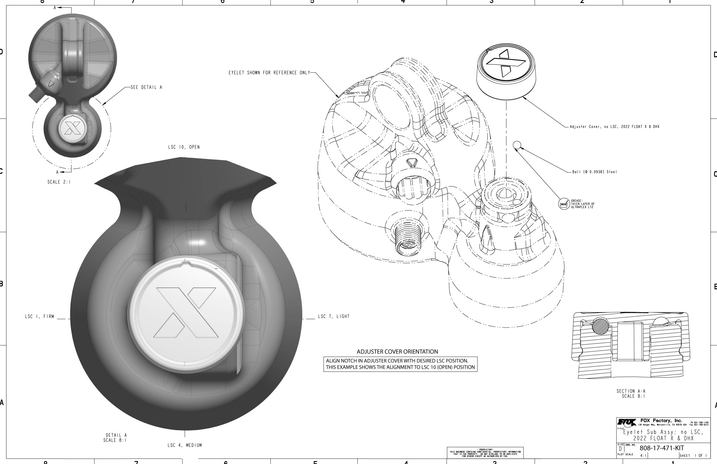

Jetzt habe ich gelesen, dass man den fehlenden LSC Druckstufenknopf nachrüsten kann. Teilenummer ist # 808-17-470-KIT. Anleitung hier: https://www.ridefox.com/fox17/help.php?m=bike&id=2846
Hat jemand den LSC Knopf nachgerüstet und kann bestätigen, dass man damit die Druckstufe merklich härter stellen kann? Es gibt da in englischen Foren widersprüchliche Aussagen.
Nicht dass das ein Placebo Knopf ist.

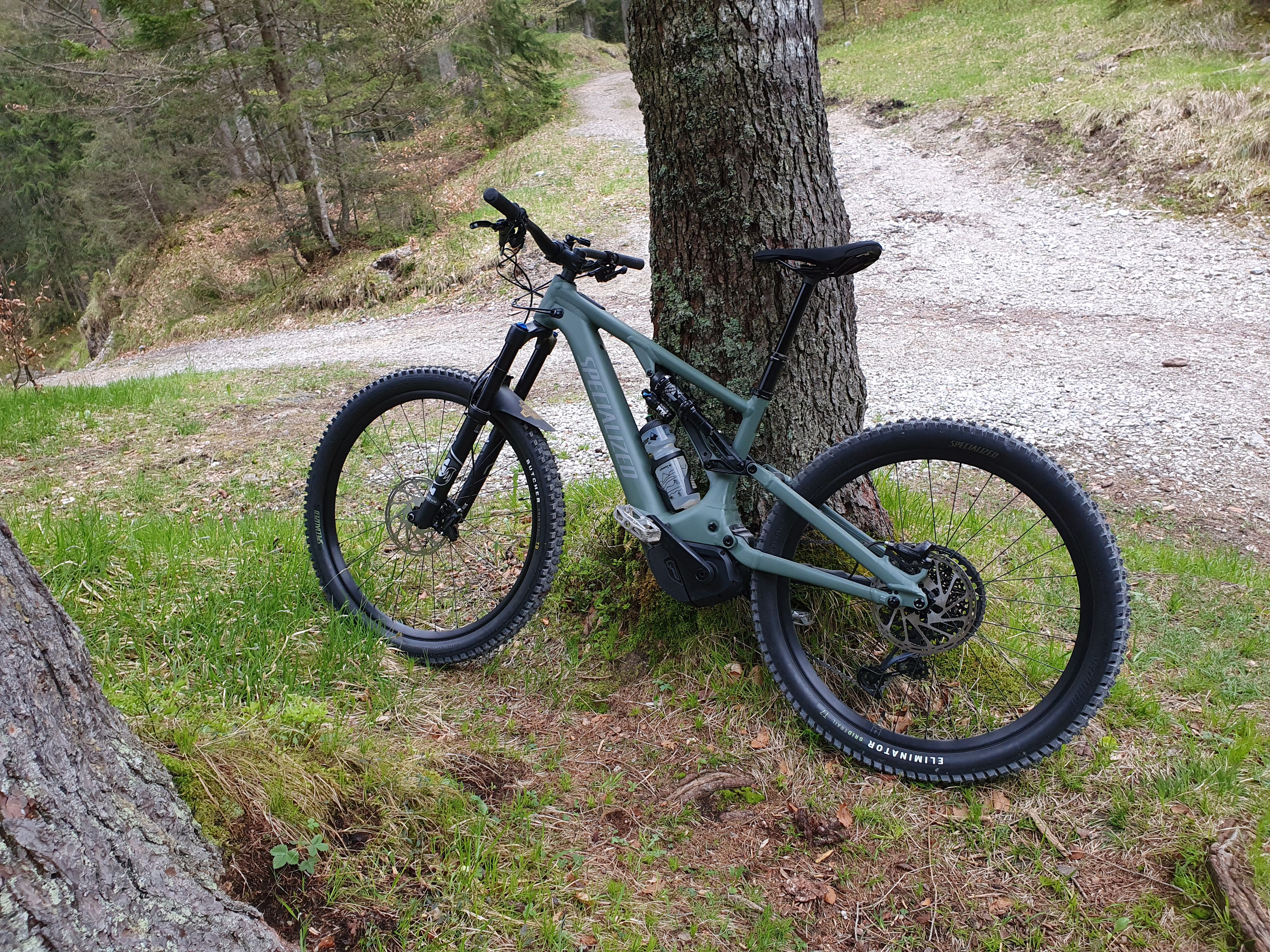

Bilder von der Jungfernfahrt:

@cos75
Du kannst die Druckstufe am Float X Performance auch grob einstellen. die schwarze Abdeck-Kappe etwas rausziehen bzw. abziehen und wieder leicht aufstecken, und dann drehen. Es gibt 4 Einstellungen (siehe Zeichnung).
Schau ruhig mal drunter, da gibt es eine Nut, die erkennbar gedreht werden kann. Und eine kleine Markierung an der Kappe (in der Zeichnung auf 12 Uhr, also OPEN).
https://www.pinkbike.com/forum/listcomments/?threadid=232179
oder upgrade:
So weich finde ich den Hinterbau gar nicht, manche Leute rüsten mit Spacern nach, um weicher fahren zu können ohne Durchzuschlagen.
Wobei... Durchschlagen geht allerdings relativ schnell, stimmt.
Ich werde den Token im Dämpfer auf jeden Fall noch mal aufstocken.

Wenn keiner was dazu schreibt, muss ich wohl.
@cos75
Danke für die Info. Nachdem der Einstellknopf nicht lieferbar ist, werde ich das mal versuchen.
