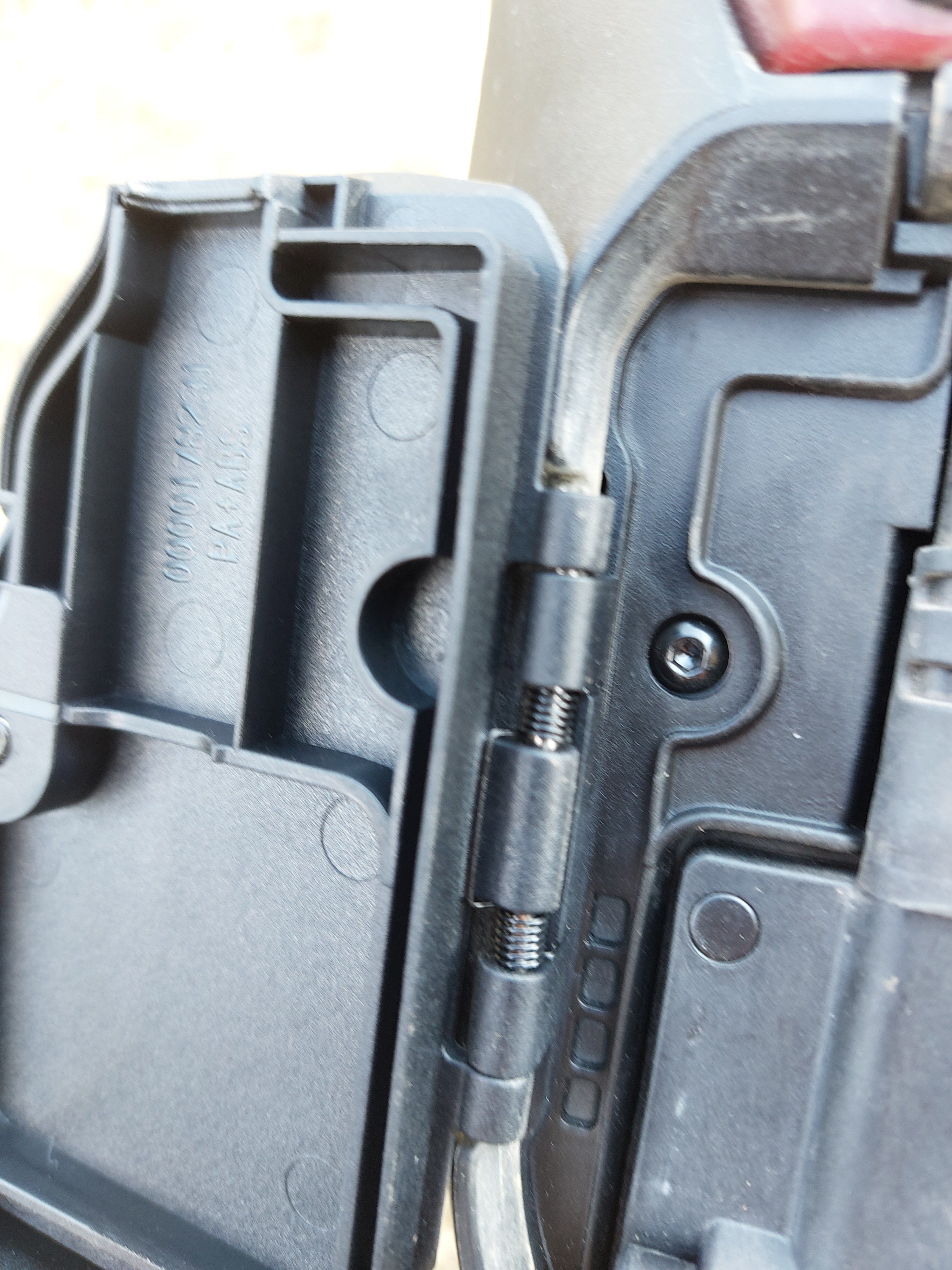

So mich hat auch mal erwischt. Bei Akkuausbau ist mir im Urlaub die Klappe abgerissen. Super service vom BIKEMAN in schlanders. Die neue Klappe ist übrigens deutlich stabiler und hat statt ner Reißnaht als Sollbruchstelle eine Feder und ein richtiges Scharnier.
Hi ich habe ebenfalls eine neue Tür - lässt sich bei Dir der Motorstecker in die neue Klappe ordentlich einstecken? Bei mir muss man wirklich stark reinddrücken damit der Stecker ein gute Verbindung hat - es ist schon vorgekommen dass das Bike sich nicht starten lies - beim alten RockGuard kein Problem
Hatte das gleiche Problem. Versuch mal den Rosenberg Stecker beim Reindrücken nicht mittig zu führen, sondern eher mit Tendenz in Richtung rechts. Hoffe du verstehst wie ich es meine. 😉
Habe es ähnlich mit dem Chefmechaniker meines Lieblings Speci Shops probiert - wenn man den „Groove“ drauf hat es funktionierst - aber ist das tatsächlich so gewollt? Mir geht es auch als Info für Community - war in Leogang auf dem Parkplatz und mir ist fast die Hutschnur geplatzt weil das Ding „einmassiert“ werden wollte - wer den Trick nicht kennt bekommt Graue Haare
Soo grade fertig geladen.
Und paarmal gesteckt.
Funktioniert besser als mit der alten Tür.
Da hatte ich schon öfters die Fehlermeldung.

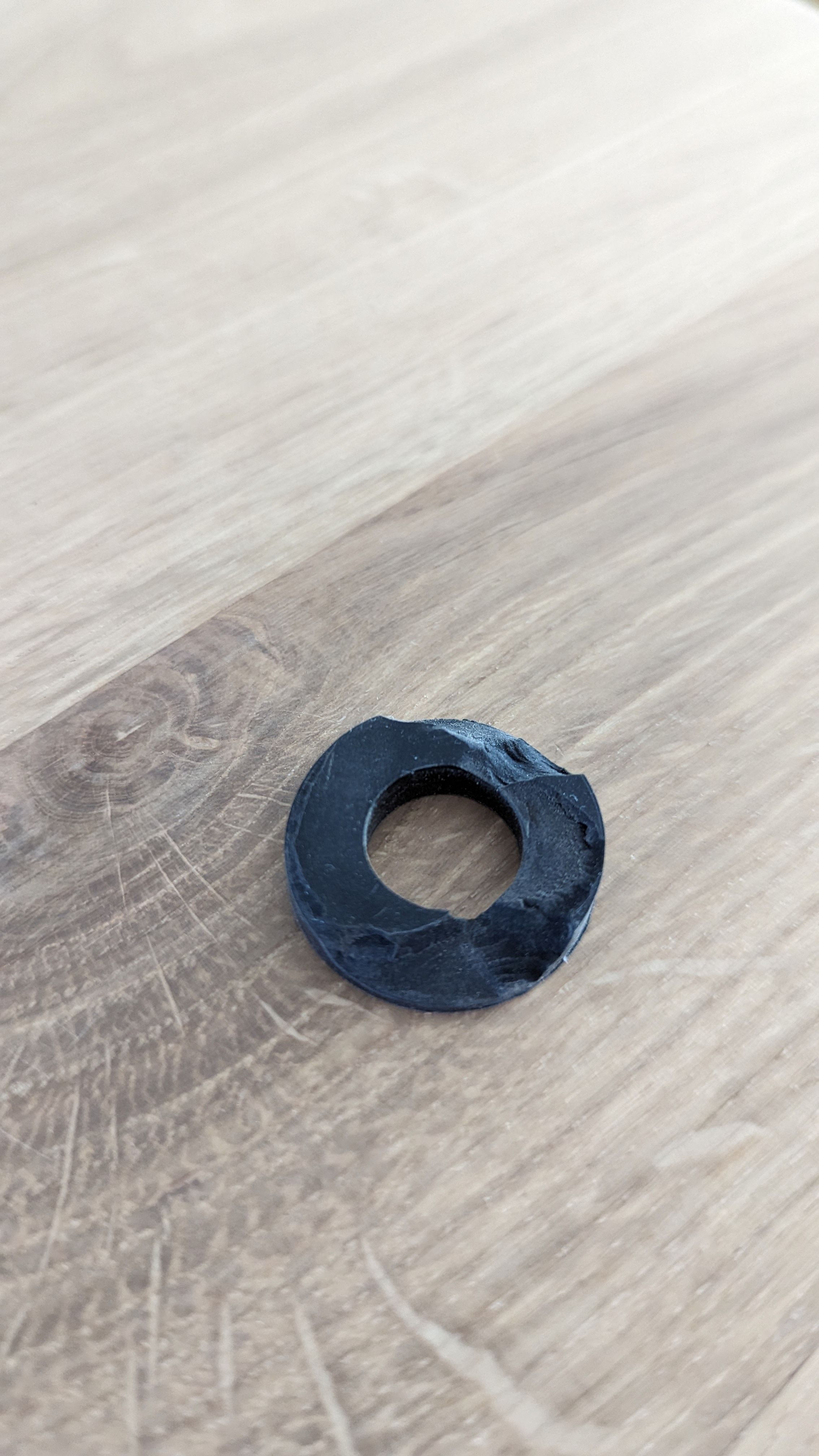

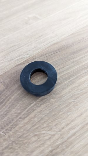

So, jetzt wieder im richtigen Thread:
Mir kam letztens ein breiter Gummiring aus dem Unterrohr/Akkufach entgegen, etwas zerrissen, hatte sich mit dem Akku verklemmt. Lang ansonsten lose im Unterrohr.
In den Zeichnungen habe ich keine Gummischeibe gefunden, weiß jemand wo die hin gehört bzw. ob die überhaupt zum Levo gehört?
Danke!
Danke!
Der ist mir direkt beim Aufbau rausgefallen (also er gehört zum Levo ;-)).
Der Innendurchmesser von dem Gummiring ist passend zur Schraube vom Akku. Hab mir dann gedacht, dass der Ring zwischen Rahmen und Akku gehört, aber wie soll der dahin kommen?
Wäre auch für eine Erklärung dankbar!
Danke!
Das ist leine Transportsicherung falls kein Akku im Rahmen ist. Danke @san_andreas !
