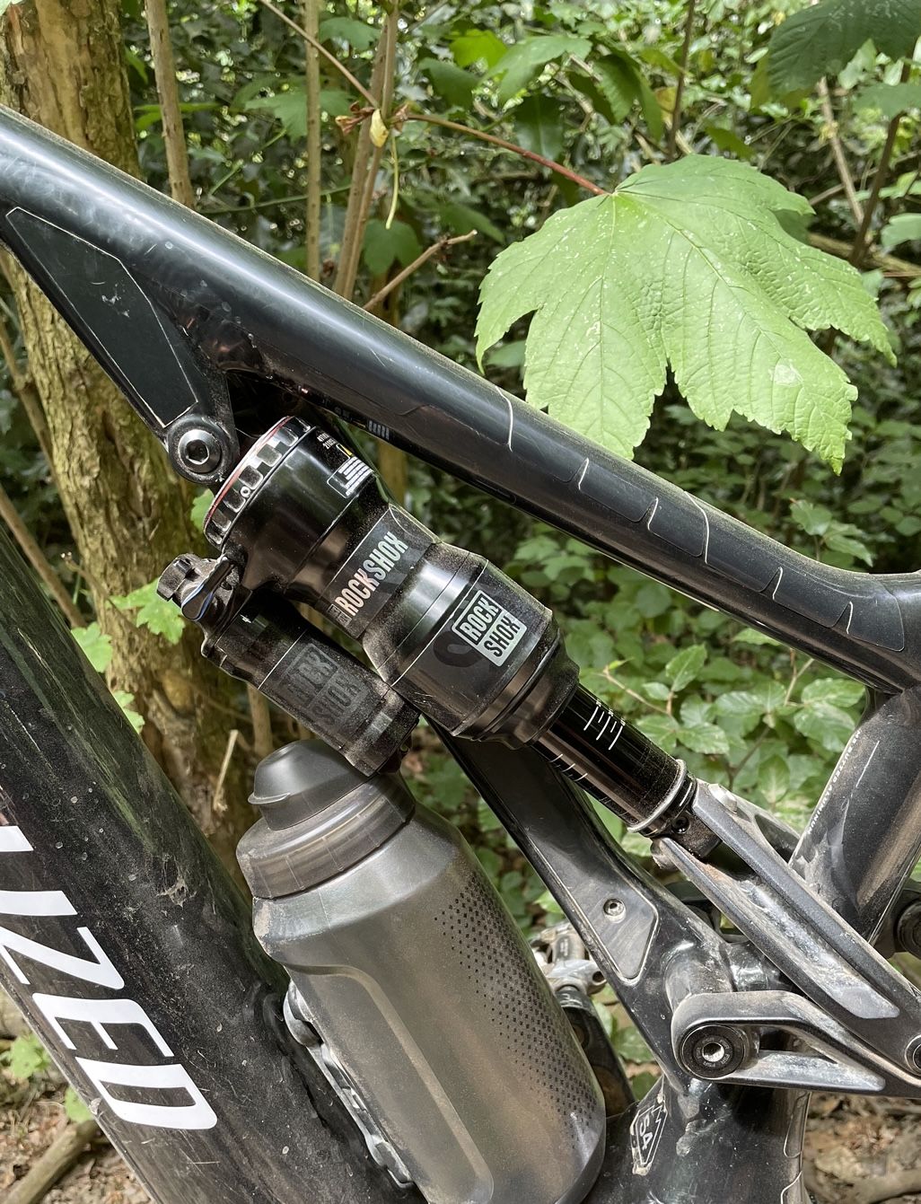

Ich bin mal gespannt, ob meine RMA des Float X anerkannt wird. Aber um ehrlich zu sein, der Rock Shox Super Deluxe bleibt drin. 😁

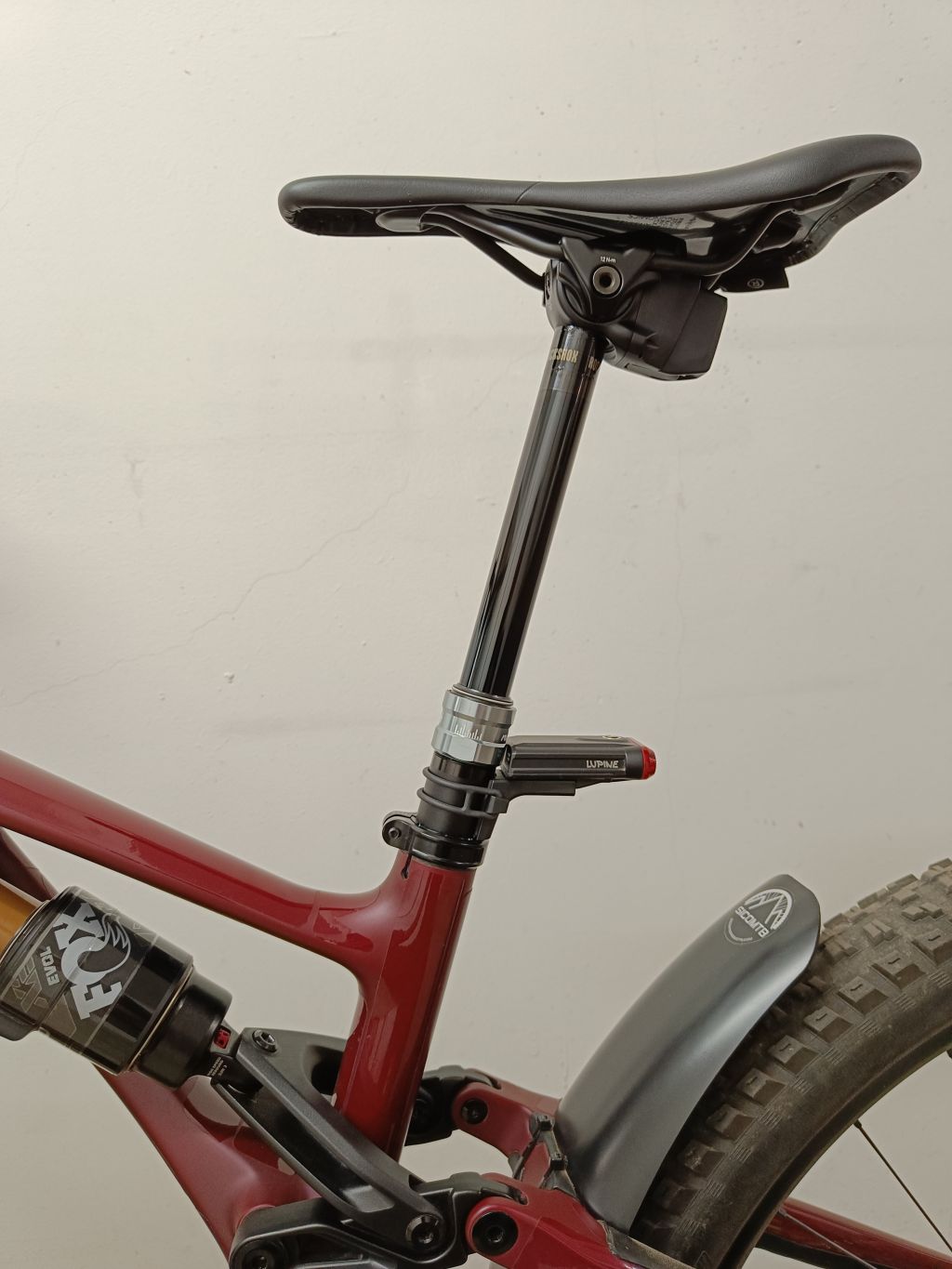

Moin,
ich fahre ein Expert in S3 mit der original 150mm Sattelstütze. Ich würde gern auf die Reverb AXS upgraden. Laut Doku (Link) müsste bei einer Sitzhöhe (A) von ~270mm die 170mm Reverb passen. Gibt´s hier Erfahrungswerte ?
Um das Ganze aufzulösen. Die 170x30.9mm passt super und der Sattel kommt noch ein wenig tiefer im Vergleich zur orginal 150mm XFusion. Incl. Shim von 34.9mm auf 30.9mm ist der ganze Aparillo ~100g schwerer geworden. Der Lupine C14 Mount passt leider nicht, egal wie man den Sattel (SQlab Ergowave 612, 13cm) verschiebt. Ich nehme jetzt den Standard Halter. Sieht zwar nicht so gut aus, ist aber nur zum Pendeln montiert und besser sichtbar als bei Sattelmontage.
