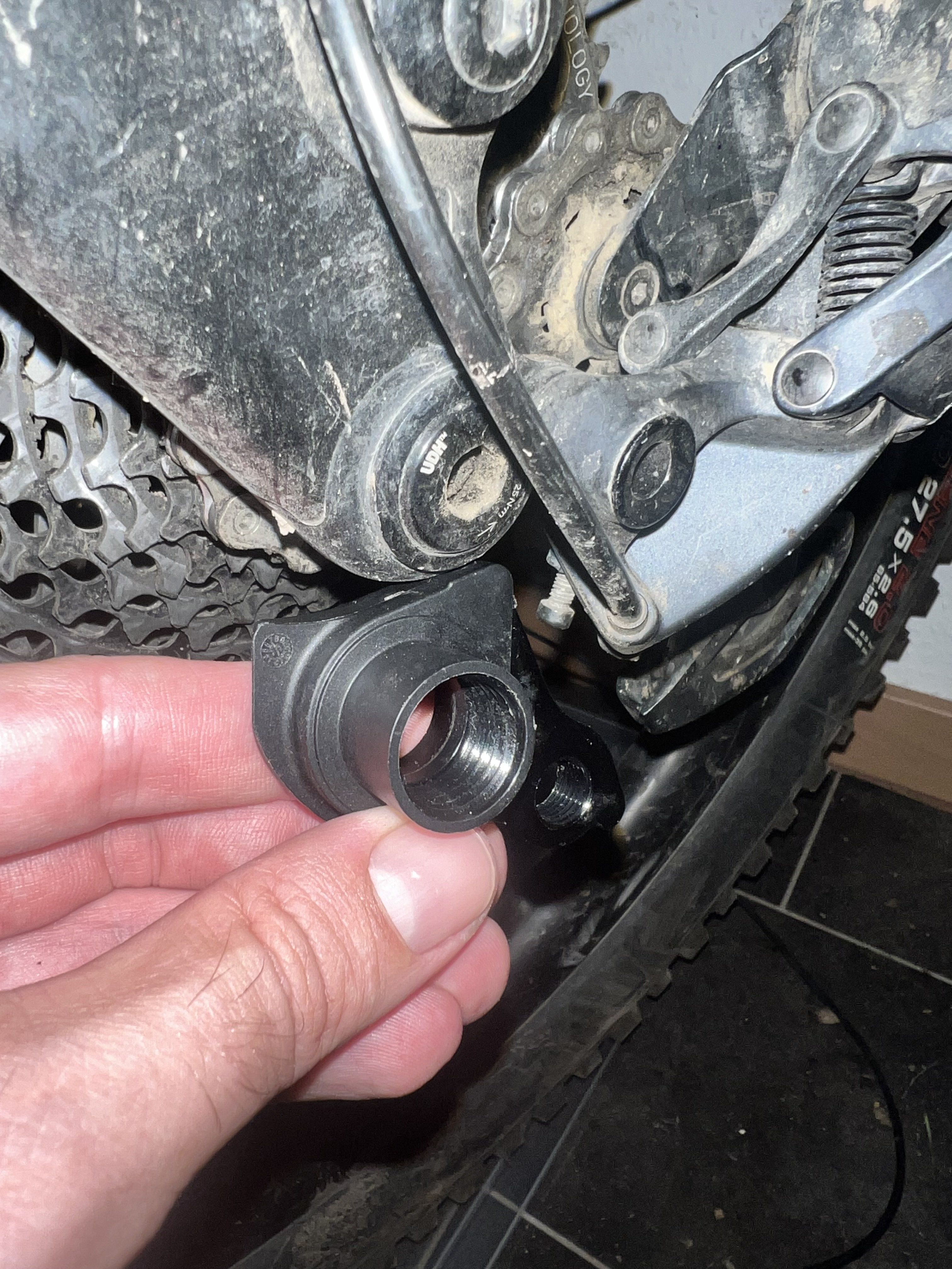

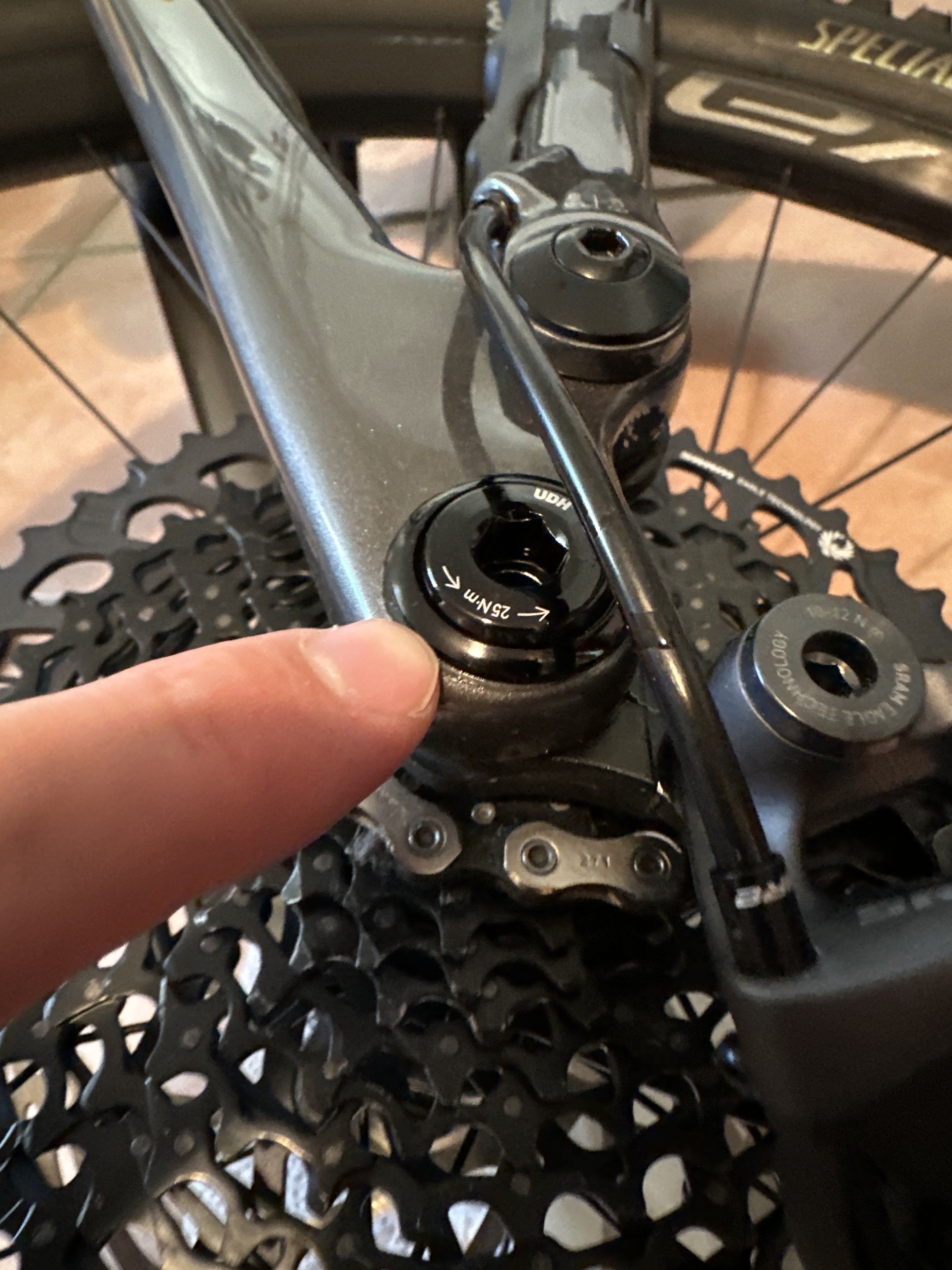

Wie im anderen Thread schon beschrieben, bekomme ich meine Steckachse nicht mehr los und frage mich, warum aber vor allem: wie kann ich das ändern?!
Habe die nach dem DT Swiss * Upgrade nach Anleitunt montiert (bis auf Fett, da das Fahrrad noch ungefahren ist).
Dreht sich bei euch der Ring unter der UDH Aufnahme, wenn die Steckachse fest ist?

Also sowas ähnliches hatte ich auch mal. Achse war zunächst fest. Dann habe ich recht fest gedrückt und dann hat sich etwas auf der anderen Seite mitgedreht und hat dabei laut geknarzt. Ich wollte mich eigentlich auf die Fehlersuche machen aber habe dann doch nochmal sehr genervt und ruckartig den Inbus gedrückt und auf einmal ging die ache normal los zu drehen. Seit dem nicht mehr vorgekommen. Ich ziehe steht’s mit dem angegeben Drehmoment an.
Ähm dein Foto zeigt doch die Antriebseite ?! Das ist linksgewinde. Die Steckachse wird von der anderen Seite verschraubt ?!
Edit: Ok dein Foto soll wohl den Ring zeigen ?
Stimmt, da geht’s mir ja nur um den Ring - ob der sich bei euren Levos auch drehen lässt.
Steckachse von der anderen Seite bekomme ich nicht ab.
Sorry UDH ist für mich noch Neuland. Habe die anderen Teile gefunden. Die Achse ist in der Kontermutter verschraubt. Die Kontermutter ist im schaltauge * verschraubt. Die Unterlegscheibe liegt einfach zwischen Kontermutter und Rahmen
das achs
Aber da dreht sich ja nix mit. Meinst du einfach zum festhalten? Oder Kraft auf die Schraube am UDH anwenden, sodass diese rauskommt - dann müsste die Achse ja auch frei liegen?
hab mir jetzt noch Videos vom SRAM * angeschaut, die Kontermutter ist ins Schaltauge * mit einem Linksgewinde eingeschraubt. Und in der Kontermutter innen ist das Gewinde für die Achse. Theoretisch musst du noch nicht mal was kontern, einfach die Ache mit einem !langen! Inbus und viel Kraft rausdrehen. Wenn sich die Kontermutter wider Erwarten doch mit dreht dann solltest du die doch festhalten damit sie sich nicht zu fest ins Schaltauge * reinschraubt.
