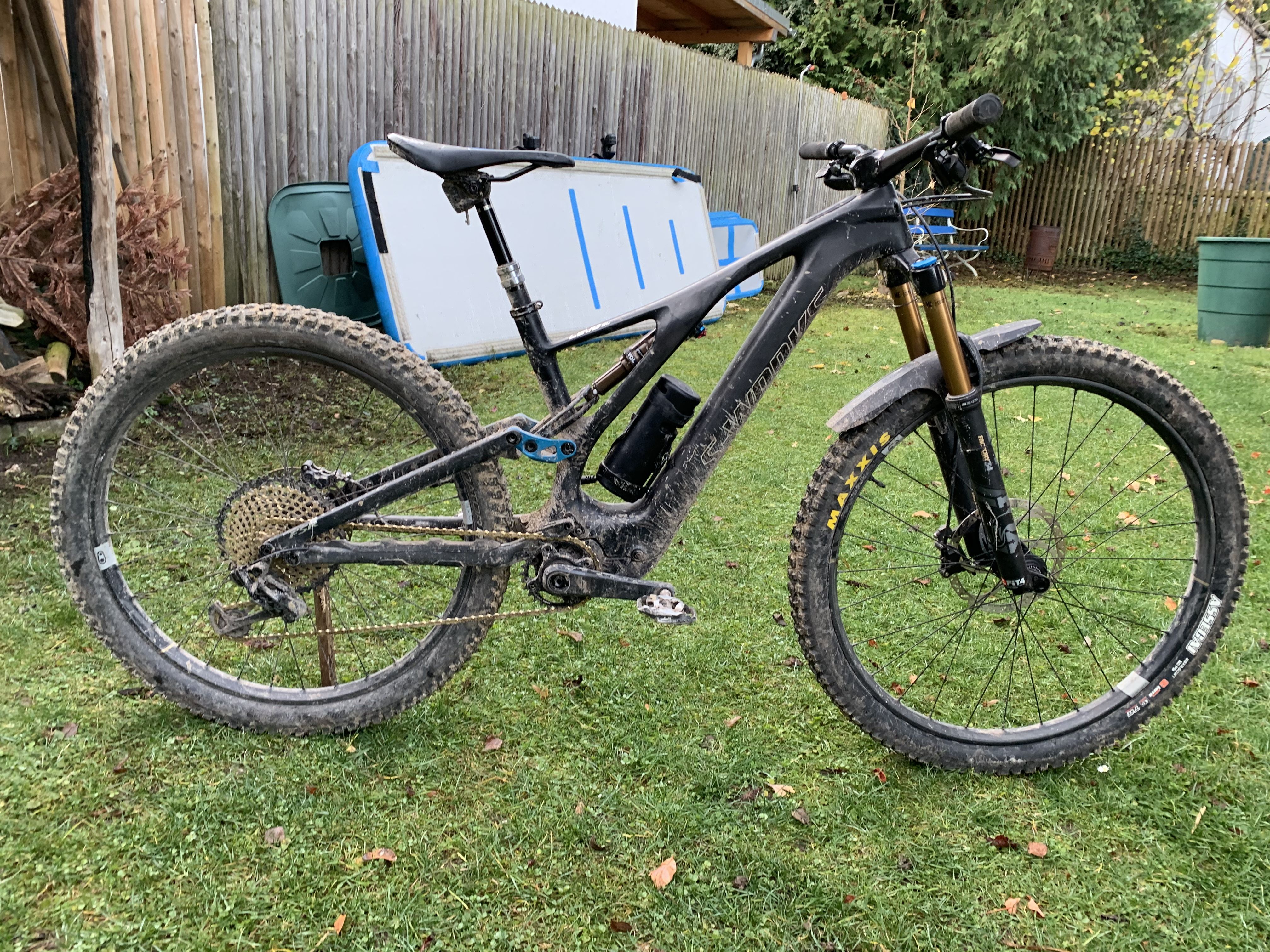

Da ich hinten 2.6“ fahre und vorne 2.3“, liegt der Unterschied bei 0,75 Grad zur Serie. Dazu fahre ich den Chip auf high, was das Ganze insgesamt mäßigt. Sattel 1,5 Zentimeter vor und gut. Bin aber auch eher klein.
Cascade verändert nur die Progression, nicht die Geo. Bei der Gabel bin ich bei 34 und 150mm geblieben, aber mit Grip2 und 44 Vorlauf.

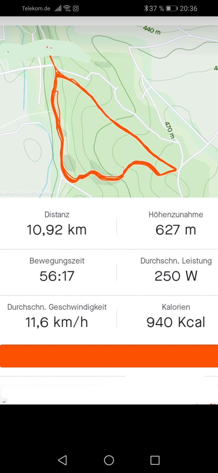

Nochmal zur testrunde. Wenn die 500hm auf 30km verteilt wurden sind sie ja eher flach. Das erklärt den hohen schnitt. Mich würde mal interessieren was los ist wenns steil ist. Ich hab hier eine neue runde angelegt da liegen bei mir (85kg netto) in der auffahrt im ersten gang mit 32-50 teilweise 340w bei 80tf an. Ich fahrs im dritten bzw 4. Gang und man gurkt immer noch aber es zieht teilweise über 400w.
Es sind nach 7 runden 600hm auf 10km verteilt. Eine schnelle runde zieht etwa 330w. Mich würd mal interessieren wie weit das rotwild kommt wenn man sich mit den 85nm durchfahren lässt und wie steile rampen den akku leerziehn.
Und ob man mit dem teil auch bei steil rauf und komplex runter einen 20er schnitt fahren kann.
Eine runde mit 6min braucht 330w im schnitt für meine 85kg. Abfahrt inkl.
