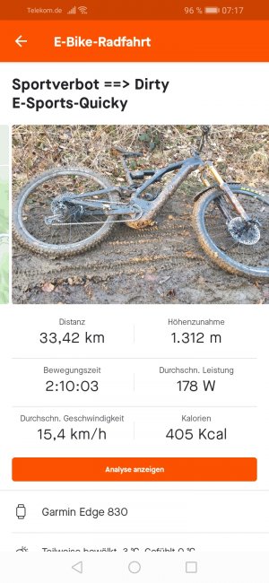

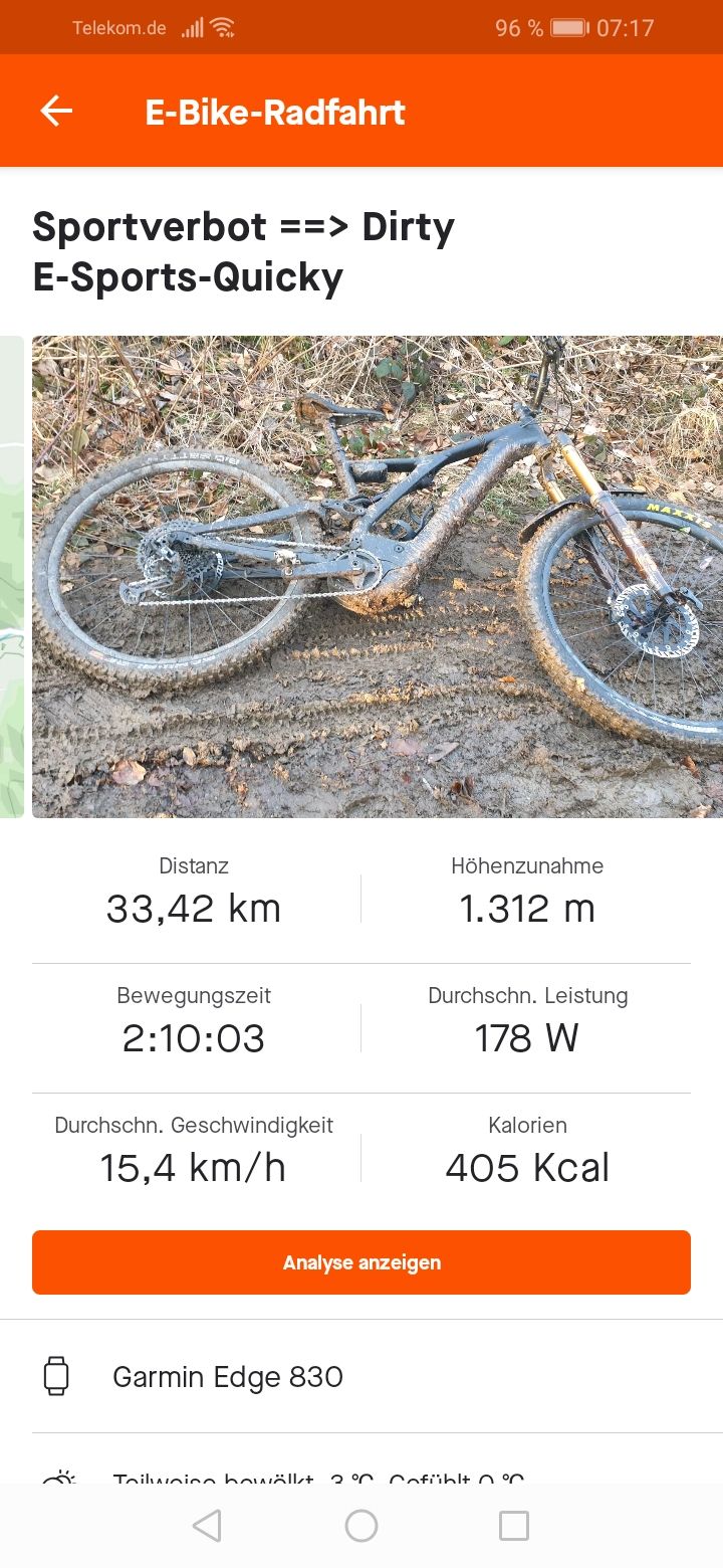

Hier so eine klassische ebike fahrt. Man beachte das hm-streckenverhältnis und auch die zeit. Und den schnitt. So stell ich mir dann auch die tests vor.
