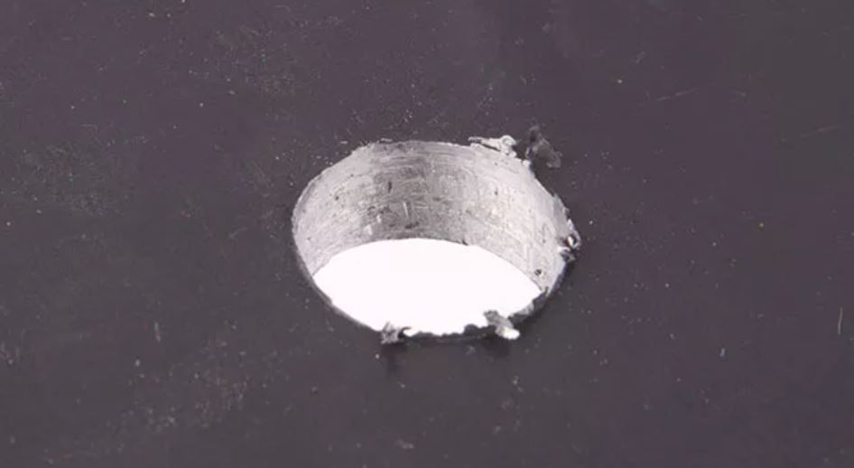

1) Stanzgrate/Täler sind keine Mär bei den billigen Shimano Scheiben. Sind nicht die ersten, die ich verarbeitet habe. Mach dir auch gerne ein Foto, wenn einer meiner Kollegen damit vorbei kommt.
2) Ob das die RT56 sind, war eine Frage. Wenn sie es nicht sind, hat sich das erledigt.

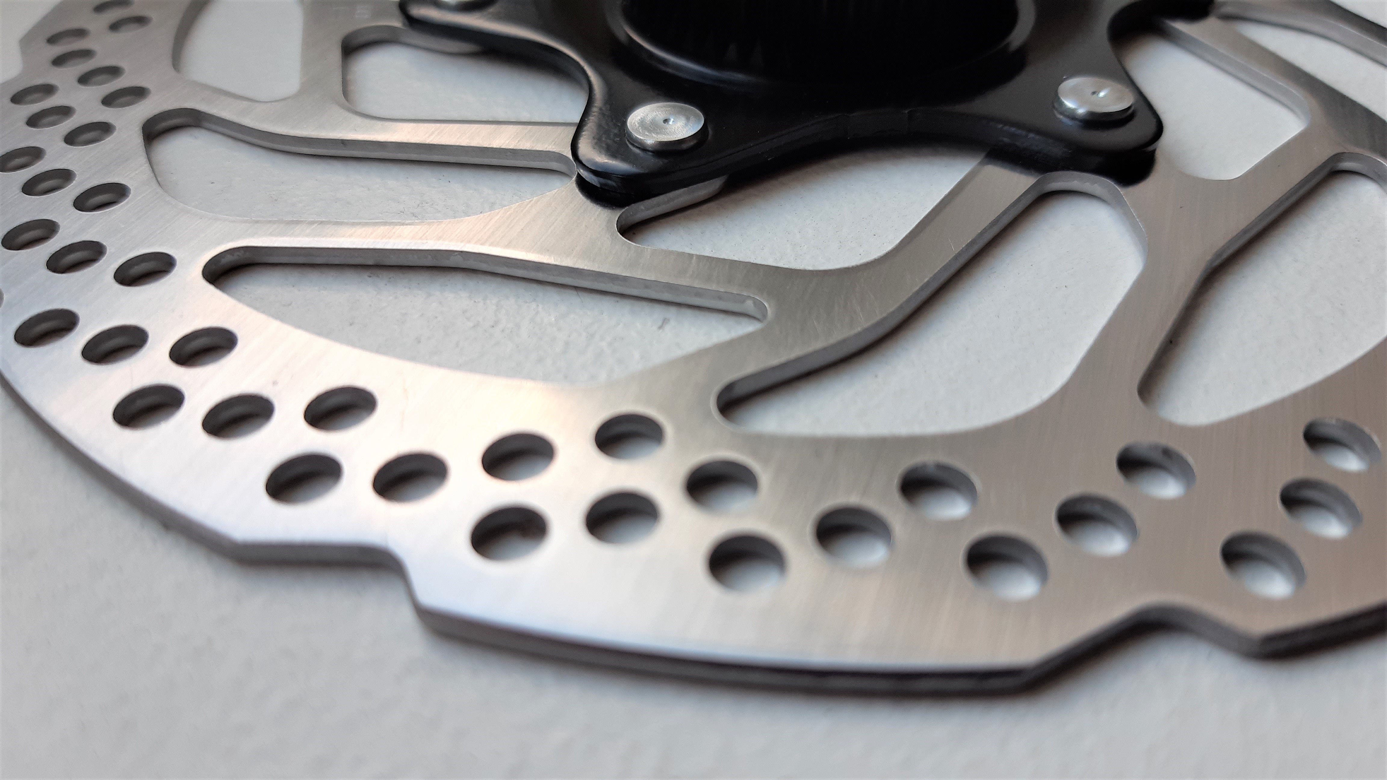

Habe mal von der RT30 CL Fotos gemacht, RT56 ist die 6-Loch Variante.
Talseite
Gratseite ...wenn du den scharfkantigen Rand meinst.
Der entsteht aber bei der Benutzung ohnehin, ...so sieht die Scheibe nach Arbeitsantritt aus.
Ja, genau, das sind die Scheiben. Auf dem ersten Bild sieht man ja deutlich die Stanztäler = Vertiefungen rund um die Löcher.
Ja ist klar, stellt aber kein Problem dar, siehe benutzte Scheibe.
Ich hatte dich falsch verstanden, dachte du meintest mit Grate sowas.
