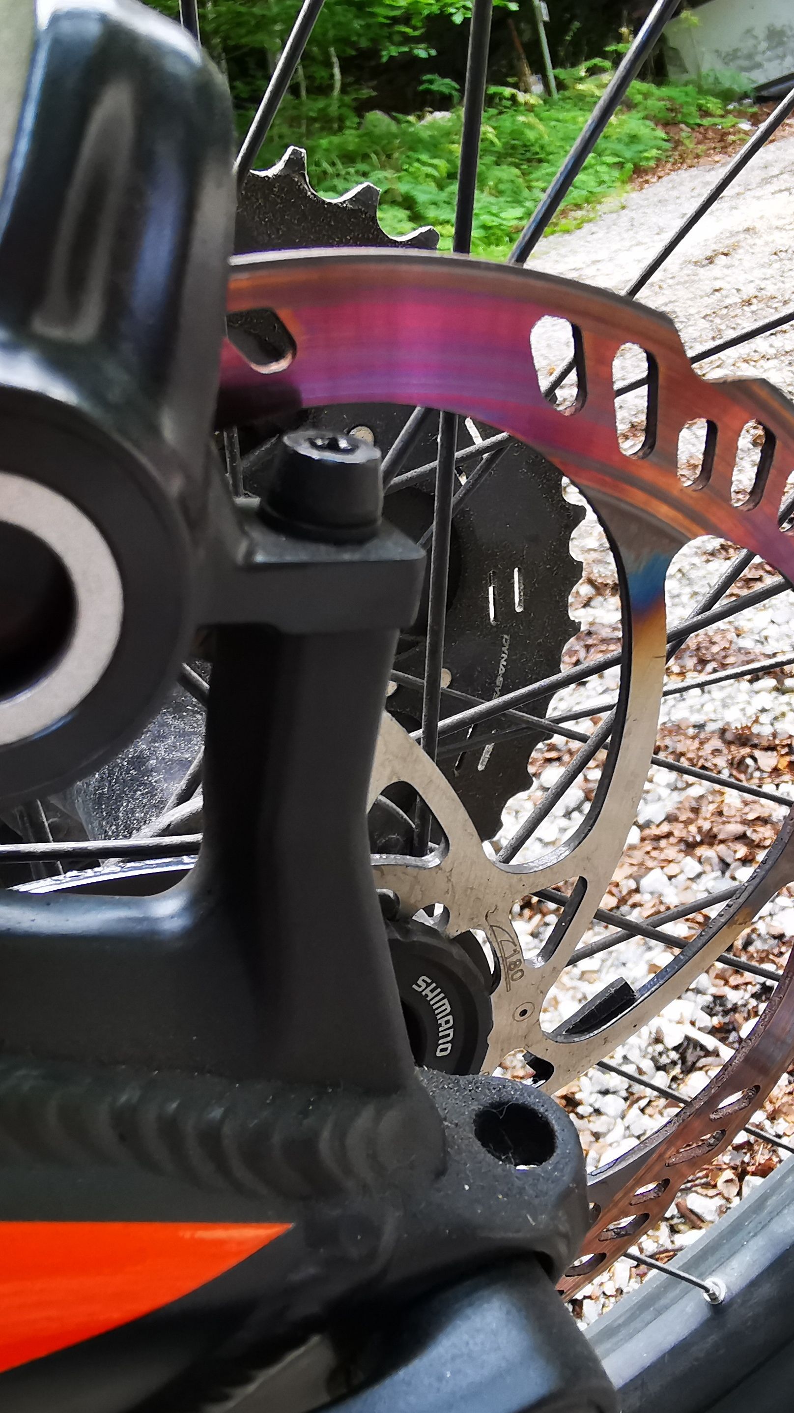

wenn das MTB im Gebirge bewegt wird oder höheres Gesamtgewicht besteht dann halte ich nichts von 180er Scheiben hinten, und ich würde auch keine Magura Storm verbauen (ab MDR-C ist ok)
die Storm ist zu leicht (kühlt schlecht) und der Reibring ist zu schmal (man bremst zu stark auf den Stegen)
ich sehe das einfach in der Praxis bei Freunden und Bekannten häufig dass die hintere Bremse oft sehr stark thermisch belastet wird, die Farbe der Bremsscheibe und schwarze Ablagerungen am Reibring zeigen Überhitzungen sehr gut an (oft mit Folgeschäden an Belag oder Bremssattel)
ich bin inzwischen auf unseren Bikes überall auf 203/203 unterwegs und mit möglichst massiven Bremsscheiben (TS HD, BrakeStuff, Intend), da gibt es selbst bei einigen beratungsresistenten heckschleifbremsenden Problemfällen keine Probleme mehr

ja, wenn man die vordere gut einsetzt dann geht es auch hinten mit 180er gut (hatte auch lange am alten Trek 180er Scheiben)
im extrem steilen Gelände und geringeren Einsatz der vorderen Bremse sieht das dann sehr schnell so aus wie im Bild (war bei meiner Schwägerin)
bei einem Kumpel war es ähnlich nach ca. 200Hm von der Lamsenjochhütte runter (sehr steiler grobschottriger Weg wo man sich vorne kaum bremsen getraut) vorne war eine 203er MDR-C drinnen da gab es keine Probleme, hinten war eine 180er Storm drinnen die war schon extrem verfärbt (und die Bremse hat gestunken)
wir mußten die Bremse eine Weile abkühlen lassen
seit Umrüstung auf dicke 203er gibt es solche Probleme nicht mehr (auch nicht bei extrem lange Abfahrten, starken Steigungen oder hecklastigen Schleifbremsern) man hat mehr Reserven (mehr Kühlmasse)
wenn man sowas extremes nicht fährt, langt es auch mit einer guten 180er (aber bitte keine Storm verwenden)
Lg Manfred

So extrem bin ich nicht unterwegs, dass ich so eine Verfärbung bei der Bremsscheibe hinbekomme zudem wird ja auch noch die MDR-P verbaut. Das ganze sollte ja doch ne Ecke Robuster sein und aufgrund der schwimmenden Lagerung auch eine bessere Kühlung mit sich bringen.

Wenn ich das hier so lese, dann traue ich mich gar nicht mehr mit meiner Storm HC 203/180 den kleinsten Hügel runter zu fahren. Ich frag mich, wie ich das die letzten 180.000 Tiefenmeter überlebt hab :frown:?
Tirolbiker63 hat es ja ganz gut beschrieben.
Hängt ja an einigen Faktoren, Systemgewicht, Fahr/Bremsweise, Strecken und so weiter.
Hatte auch nie Probleme, kenne aber auch einige ähnliche Verfärbungen von Scheiben. Dort kommen dann eben der ein oder andere Faktor zusammen.
Heißt ja nicht das es pauschal nicht funktioniert.
die Probleme waren zwar bei extrem steilen Strecken (z.B. 32% im Halltal) und es wird viele Fahrer geben welche nie solches Gelände fahren, es gibt aber mehrere Gründe warum ich die Storm Scheibe nicht gut finde
die schlechte Temperaturbeständigkeit sieht man gut in den Diagrammen von Magura, die Scheibe hat auch häufig einen starken Einlauf im Bereich der inneren Reibfläche da der Magura Belag deutlich grösser ist als die Reibflächenbreite, dann hat die Scheibe wenig Stege gegenüber z.B. der MDR-C und diese wenigen Stege schleift der Belag massiv nieder, wenn ein Teil vom Belag im inneren Bereich sehr viel in der Luft hängt dann ist das für mich eine glatte Fehlkonstruktion und so etwas empfehle ich halt nicht wenn jemand seine Bremse optimieren möchte
