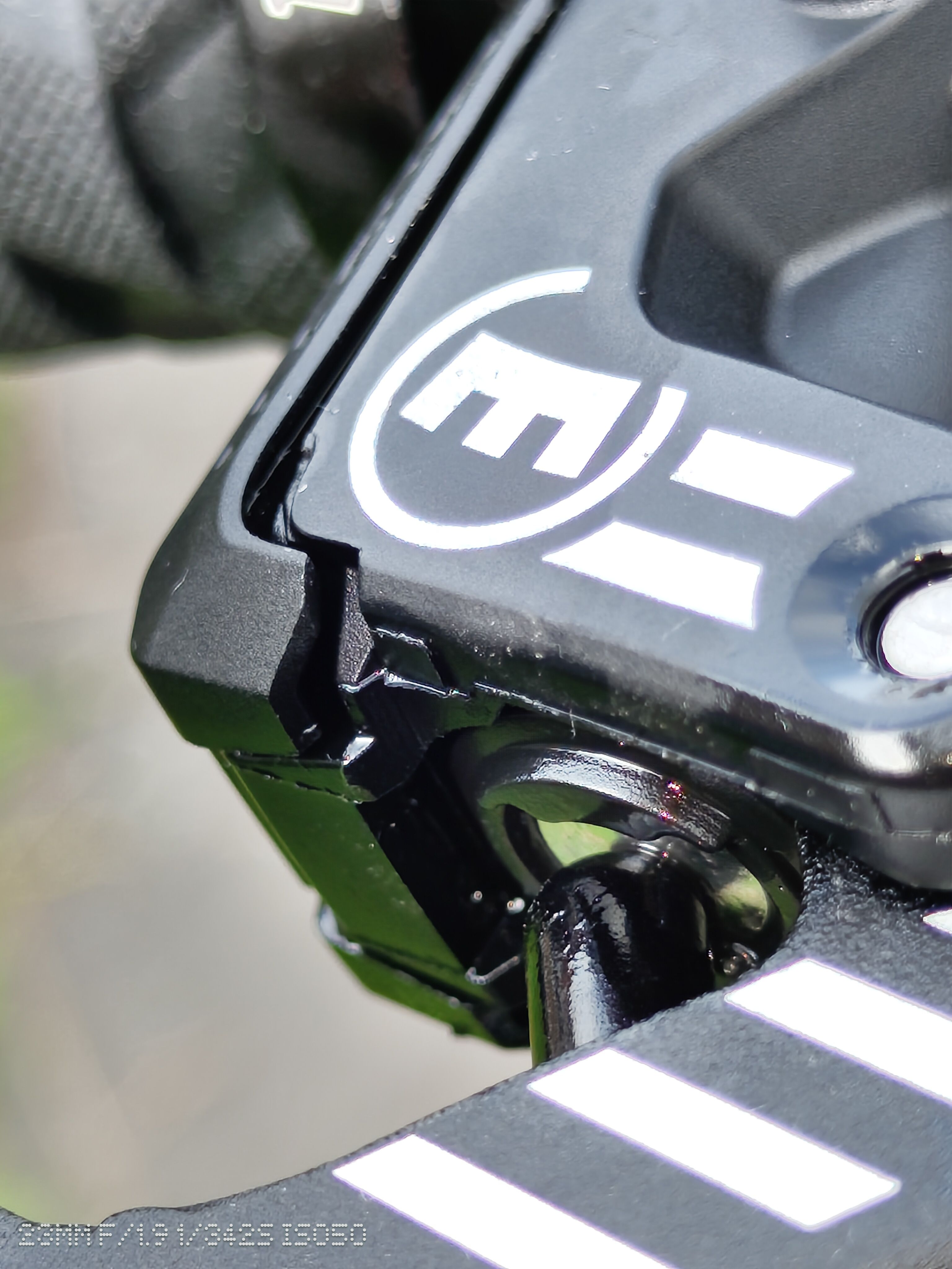

Bin gerade in der Situation, dass ich die MT5 hinten nicht zum blockieren bekomme (auf Asphalt). Erst, wenn ich den Arsch vom Sattel hebe, gelingt es manchmal. Vorderradbremse ist dagegen wie ein Anker mit direktem knackigem Druckpunkt.
Bremse mehrfach entlüftet (auf alle erdenklichen Arten). Alles sauber gewesen, Druckpunkt auch ok, wenn auch recht weich (kann den Hebel nicht bis zum Lenken ziehen - mit voller Kraft) und trotzdem verhält sich die Bremse so, als würde ich beim Auto auskuppeln und die Handbremse nur 1-2 Rasten hochziehen.
Jemand eine Idee ?
Bremse ist nagelneu und hat erst ein paar Bremsungen (einbremsen) gehabt.

Magura hat einen geringen Flächendruck (weniger Pumpdruck, dafür grössere Kolben und grössere Beläge) da merkt man dann sofort wenn die Chemie zwischen Scheibe und Belag noch nicht stimmt
deshalb kann es hier länger dauern bis die Beläge richtig eingefahren sind
2 Kumpels haben eine Magura, die haben hinten von 180 auf 203 MDR-P gewechselt (die kleinere Storm war da nicht so gut)
hinten ist auch die Gefahr dass man leicht ein wenig Öl drauf bekommt (wenn man bei der Kette nicht aufpasst) normalerweise quietscht und dröhnt die Bremse dann wenn Bremsöl oder Kettenöl dran kommt (wenig Bremswirkung)
ev. hilft dann reinigen und Belag anschleifen (an plan auf gelegten Schleifpapier) oder man muß die Beläge tauschen wenn es zu viel ölig war
ev. schreibst mal mehr Details (welche Scheibe, welcher Durchmesser, welcher Belag)

Ich glaub, ich hab den Fehler gefunden...
Werd das mit dem einbrennen aber trotzdem versuchen. Im schlimmsten Fall ist's ne Erfahrung 😂 (wenn Geld keine Rolle spielt 🧑‍🔧) Spaß
Weggebrochen... Gibt's die einzeln ? Google.de
(wegen Überfüllung geschlossen)
Was genau ist da gebrochen? Ich verstehs ned ganz
Wenn die Pumpe hinüber ist, neu kaufen.
Ich würd die kaputte nehmen 😜
Die Abdeckkappe der "Blase" ist Richtung Hebel gebrochen, sodass sich bei Druckaufbau die Kappe nach außen drückt und nicht der volle Bremsdruck aufgebaut werden kann.
Die Kappe find ich leider nicht einzeln. Also 40€ und ne Woche ohne biken 😂😭
Zack, aus der Not raus ne Shigura gebaut - Resultat: volle Bremsleistung ! Ergo, Geber neu 😂
...aber wann die gebrochen ist ? Keine Ahnung. Hatte das Problem ja seit Tag 1 und die Bremse ist erst 3 Tage in Benutzung, auch wenn sie schon 2 Wochen oder so verbaut ist ...
