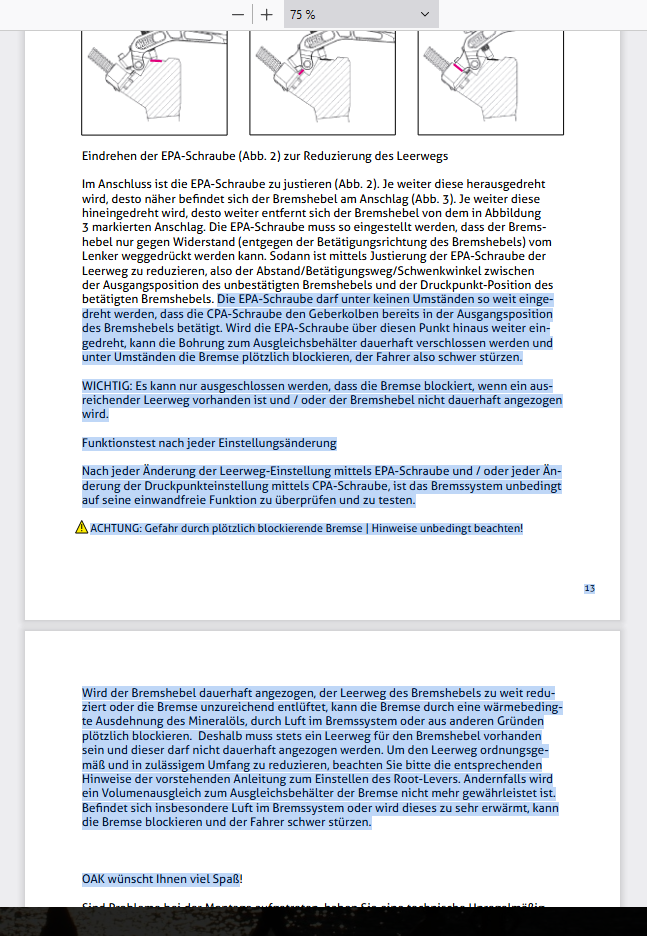

Wer einen Bremshebel entwickelt und verkauft, der wegen Überfahrens der Schnüffelbohrung
ermöglicht, dass es zu einem Totalausfall kommen kann, kann ich absolut nicht für gut heissen.
Auch, dass die Montageanleitung die im Grunde gefährliche und missratene Konstruktion kompensieren
muss, kann ich nicht nachvollziehen.

Beim Oak Hebel drückt eine Stellschraube direkt auf den Kolben (ohne diesen schon zu bewegen!)
Der Vorteil der Oak Hebel liegt wohl im optimierten Übersetzungsverhältnis.
Und immer genau lesen beim Einstellen, sonst gibt es beim Fahren eine böse Überraschung!
