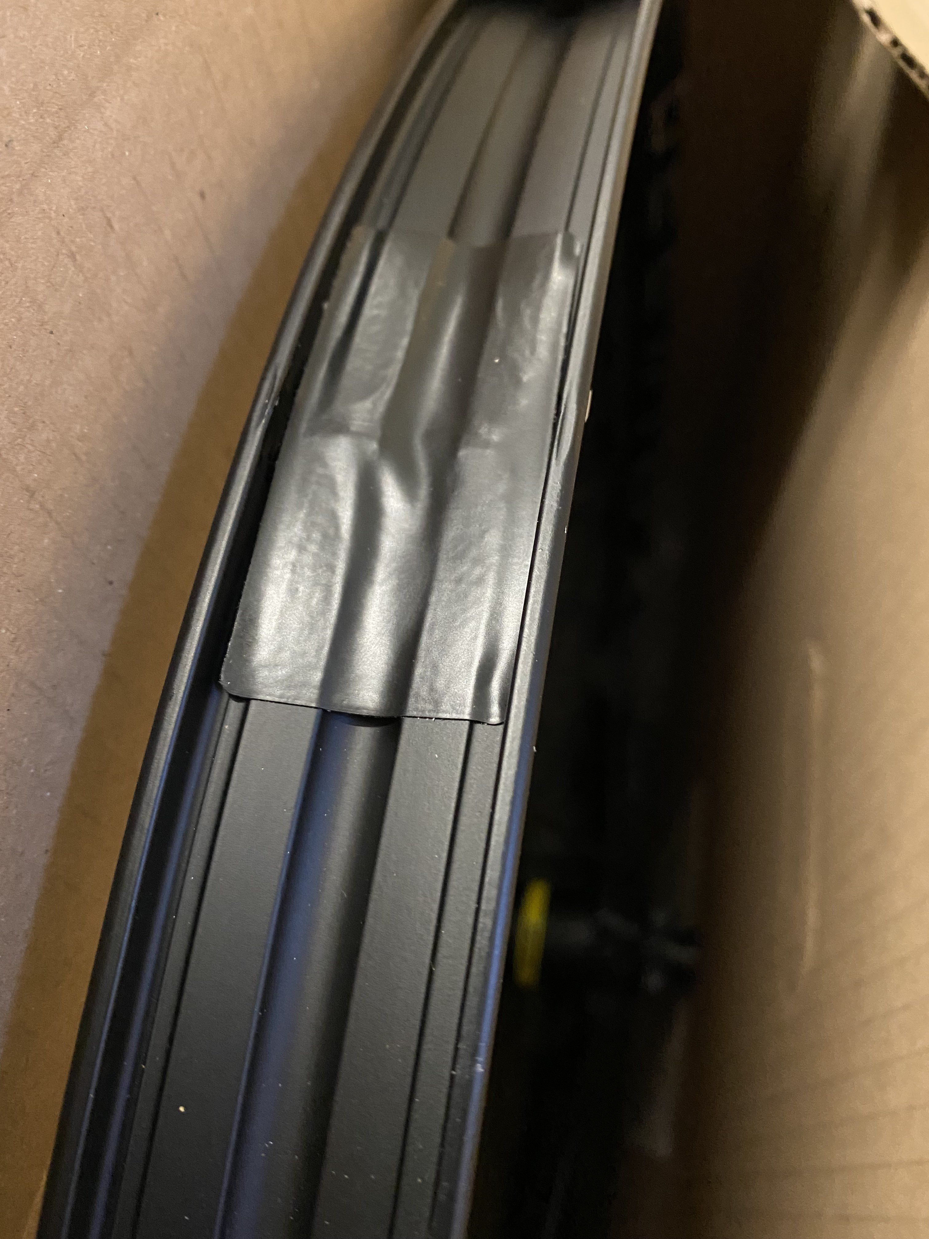

bei der Mavic-Felge ist mir aufgefallen, dass die ab Werk am Stoss mit einem Felgenband verklebt ist.
allerdings ist das Felgenband so verklebt, dass in der Mulde eine Öffnung ist.
keine Ahnung, wozu das gut ist, habe ein Miklit Felgenband am Stoss über das Mavic-Band mit Überlappung drübergeklebt und der Reifen hält nun die Luft vorerst sogar ohne Dichtflüssigkeit.
