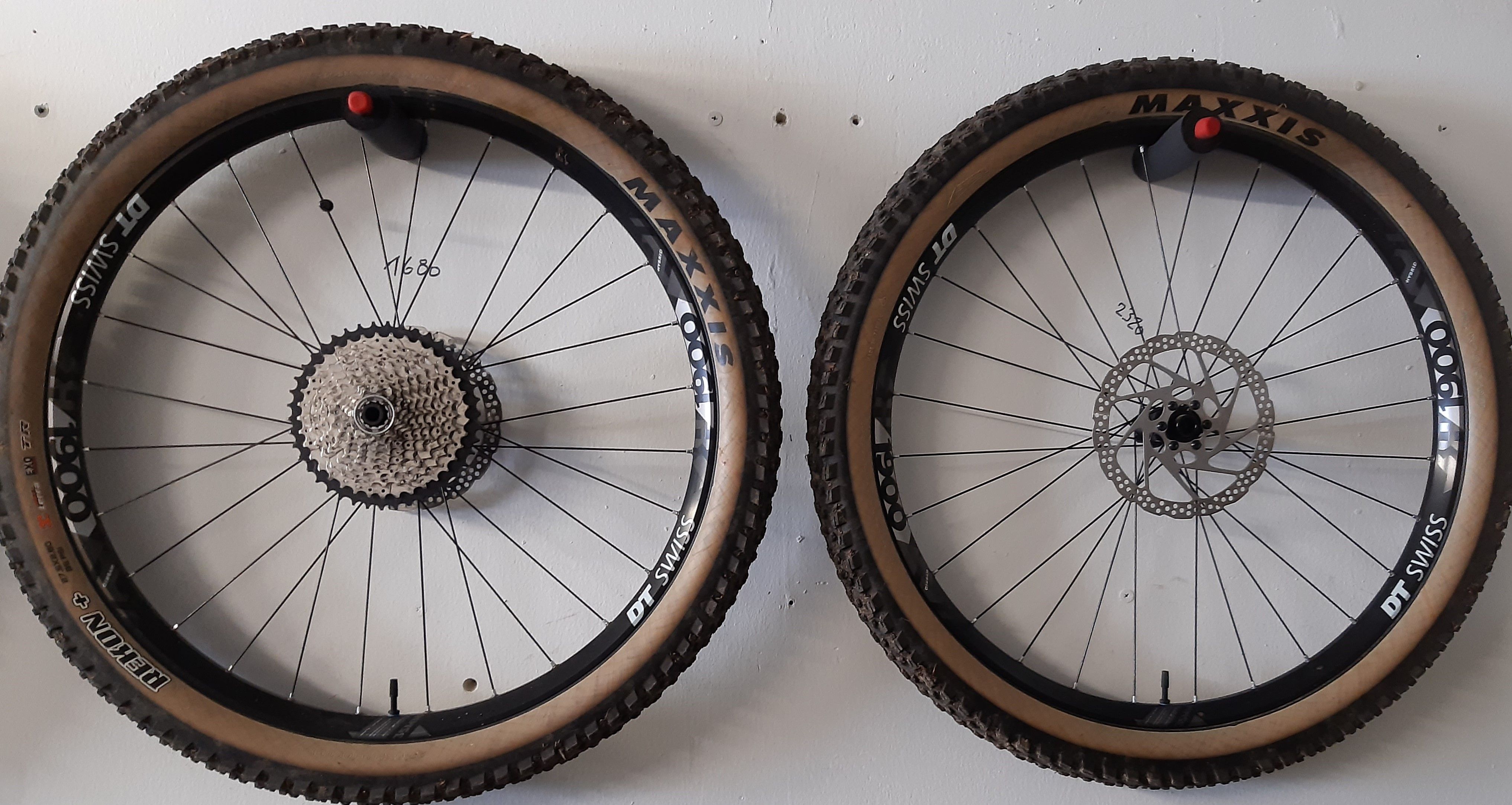

Ich fahre am Mofa zwei Radsätze, zZ. hängen die Sommerräder an der Wand ohne Dichtmilch, das entnehmen der Restmilch dauert mit dem Milkit-System 3 Minuten.
