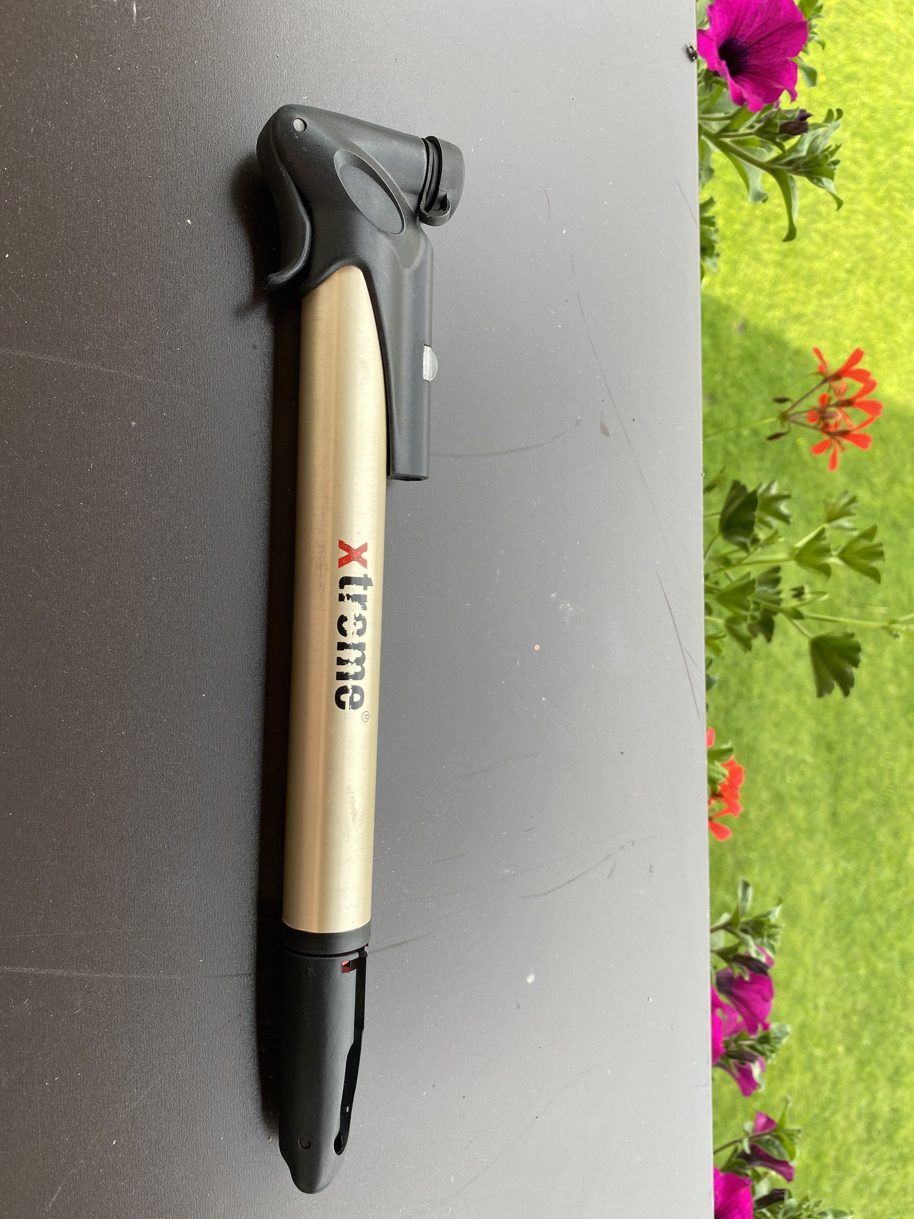

Ich bekomme mit meiner Handpumpe keine Luft rein. Anscheinend wird der Stößel nicht genügend eingedrückt um das Ventil zu öffnen. Mit meiner Standpumpe geht es.
Frage: Welche Handpumpe funktioniert mit dem Milkit Ventil?
Ich benutze diese hier und habe damit bisher noch keine Probleme mit den Milkit Ventilen gehabt…
