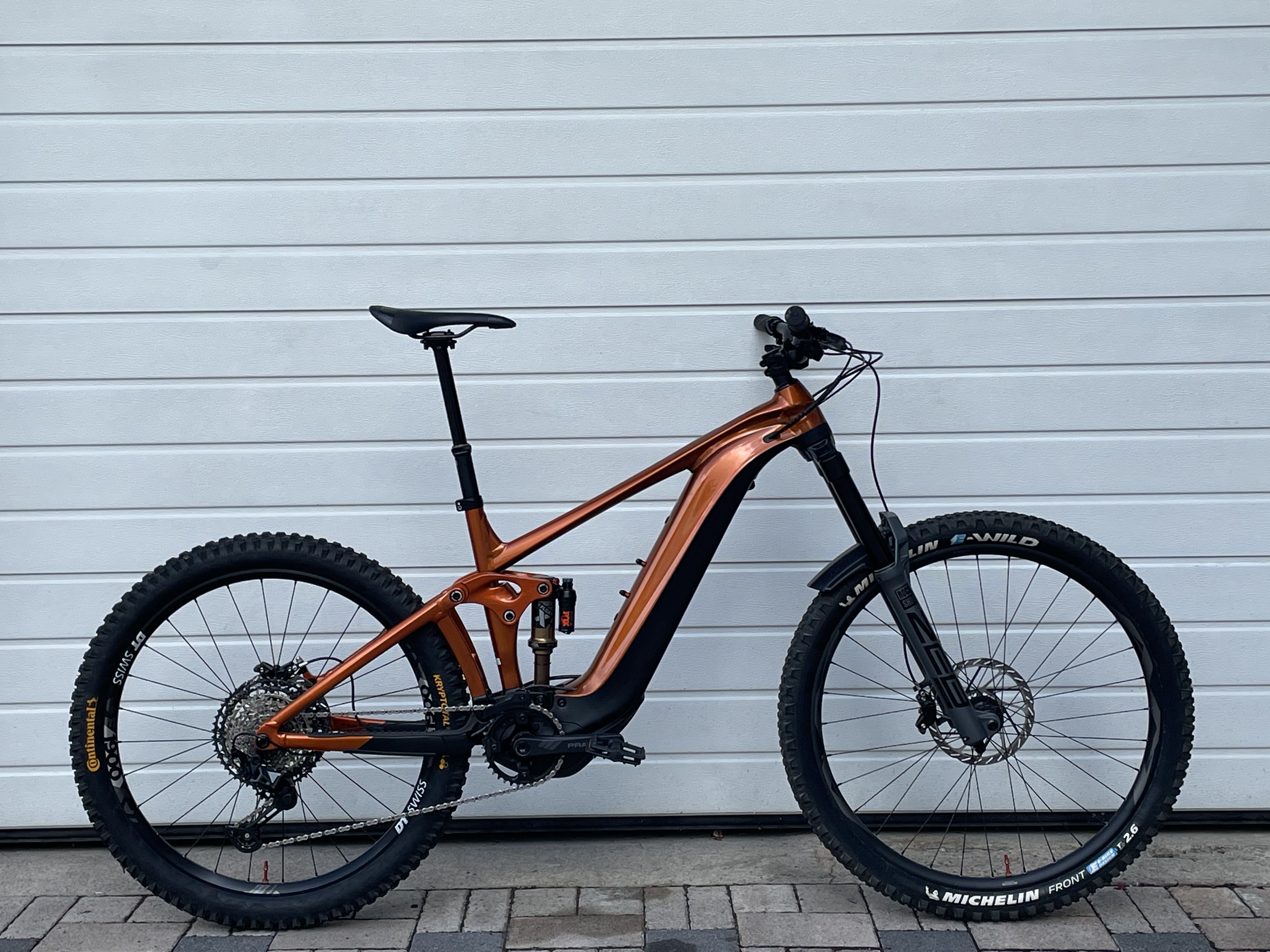

Bin ehrlichgesagt froh das die es nicht übertrieben haben. Hier ein Bild von meinem Reign. Sieht total beschissen aus mit dem sitzwinkel. Ja, Vorderrad steigt praktisch nie, ließ sich aber bescheiden fahren.
Das Crafty fährt sich 100 mal harmonischer.
Man sitzt nicht auf den Händen.
Und bergauf muss man das Vorderrad erstmal zum steigen bringen. Klebt immernoch ordentlich ohne diesen modernen Extremen zu verfallen.
Bin mondraker dankbar für die Geo.
