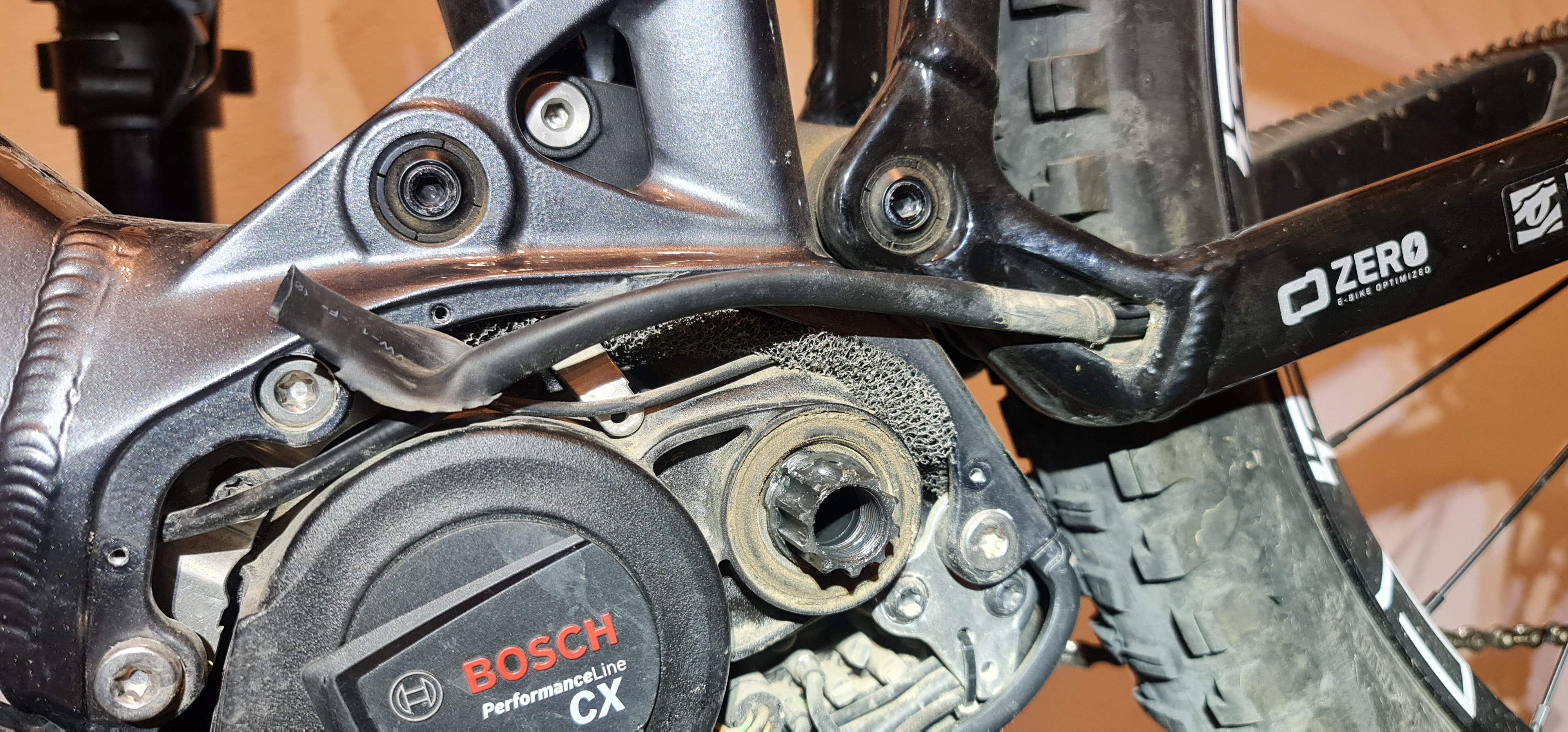

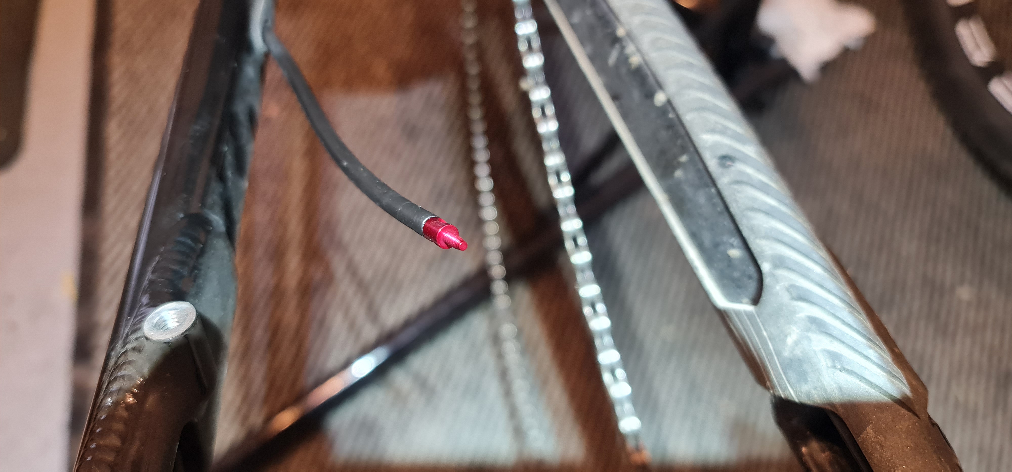

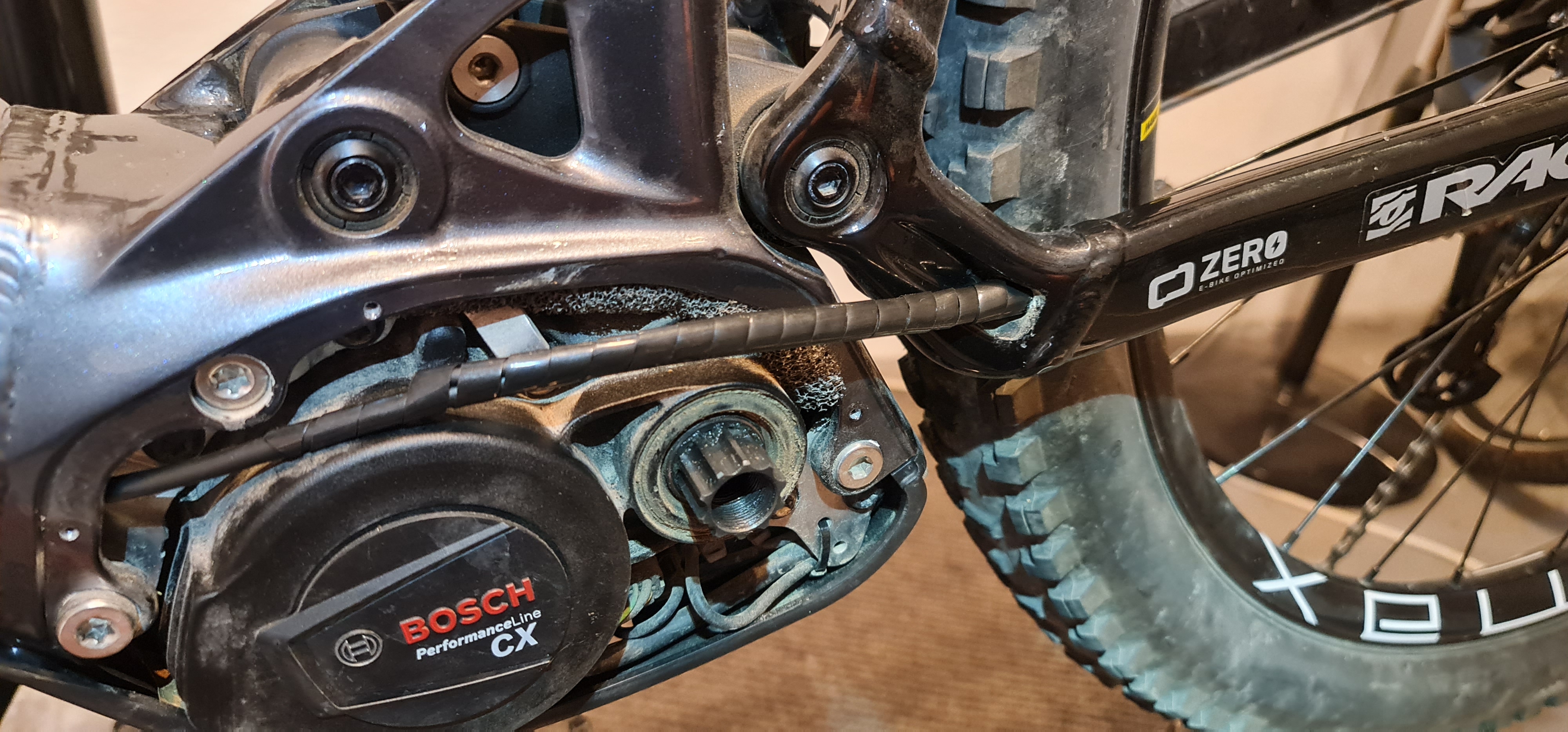

Moin, ich fahre ein 22er Chaser und wollte demnächst mal die HR Bremse tauschen. Wie ist das mit der Kabelführung gelöst? Muss dazu der Motor raus oder zumindest gelockert werden? Oder im Zweifel lediglich Sattel und Bremshebel tauschen und Leitung so lassen?
Wenn die gleiche Leitung geht, ist es natürlich am einfachsten. Da gibts aber nicht viel von der G2 kommend.
Eine neue (Banjo) Leitung kannst du von hinten nach vorne mit einem Rockshox Barb Connector durchziehen. Dazu muss links die Kurbel und die Abdeckung ab. Und oben der Port in den Rahmen auf. Dann der Schrumpfschlauch unten weg, der Sensorkabel und Bremsleitung verbindet. Sowie ein Kabelbinder.
Hinterher dann wieder Kabelbinder dran. Ich hab bei mir einen Spiralschlauch aufgezogen, der ganz gut mit der Öffnung in der Schwinge abschliesst. Anbei ein paar Bilder.
Den Barb Connector dreht man gleichzeitig auf alte und neue Leitung, Gewinde sind entsprechend. Und nicht wie ich Depp erst in die alte. ;)

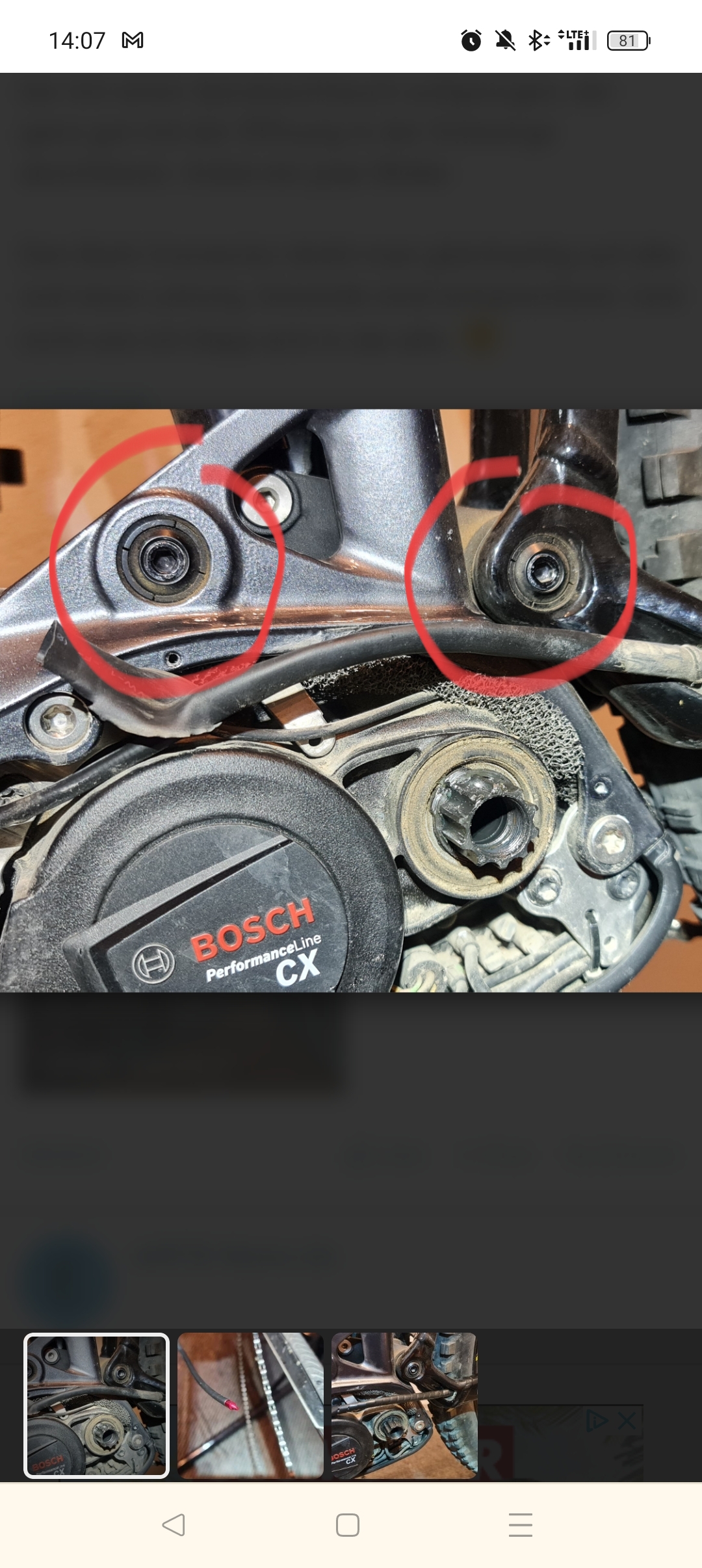

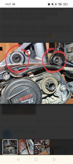

Hab mir erlaubt, Dein Foto (rogerdubois) zu verwenden, um die beiden Achsen zu markieren, die in meinem Rahmen komplett fettfrei montiert waren und irgendwann bei jedem Tritt in die Pedale ein übles Knarzgeräusch verursacht haben...
Wenn man also eh schon dran ist, schadet es nicht, die beiden Achsen mal rauszudrehen (zuerst die kleine Inbus-Sicherungs-Schraube mit dem konischen Überwurf und dann die eigentliche Achse) und die Gleitflächen (nicht die Gewinde!) mit etwas Fett zu liebkosen

Interessant. Lt. Detailzeichnung ist das eine "Grease + Threadlocker" Geschichte. Da hat wohl jemand geschlampt. Wundert mich nicht das es dann knarzt, viel Kontaktfläche dort.
Stark! Danke für die ausführliche Antwort :)
Ich kenne gar keine Detailzeichnungen und freue mich, so einen coolen neuen Begriff gelernt zu haben ;-)
Aber ja, es war furzetrocken an den Kontaktstellen zwischen Rahmen und Achsen, was jetzt nicht mehr der Fall ist.
Ausser an meinem etwas entarteten Körper gilt für mich: Fett hilft immer
Ich meine die Explosionszeichnung von Mondraker, mit den NM und Fett/Loctite Angaben. :)
