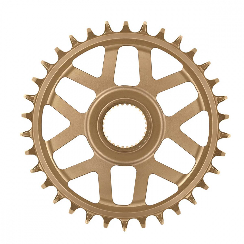

Das ist die Kettenlinie vom Mondraker Level R 53mm, wäre mir aber auch zu teuer !!Und hier gibts nen Spider, der im Gegensatz zu andren spottbillig ist.
Ob er was taugt und was er für ne Kettenlinie ermöglicht, geht leider aus der Anzeige nicht hervor.
Mag mal jemand bestellen und berichten?
https://www.bike-discount.de/de/stronglight-e-bike-spider-alu-oe-104-mm
die Aussage galt für das 32Z direct mount Kettenblatt für 72,-€14.95 EUR wäre Dir zu teuer?

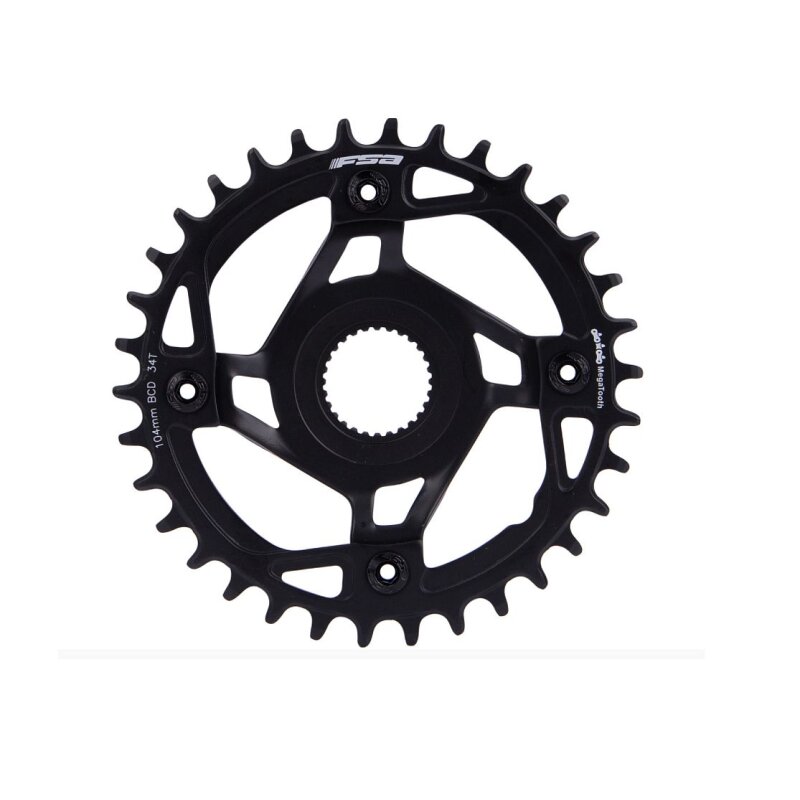

Ich hab mir diesen hier bestellt, sogar mit 34 Z Kettenblatt super Preis ! 23,90,-€
https://best-bike-parts.de/FSA-Kettenblatt-mit-Spider-Bosch-Gen4-34-Zahn-boost-Stahl-Megatooth
Der Spider paßt auch nicht zum Mondraker Level R , der ganze Suchstress kommt nur durch das 32T Kettenblatt das ich fahre, die Kette läuft dann so nahe am Schaltzug, das die Außenhülle zersäbelt wird,Ich hab mir diesen hier bestellt, sogar mit 34 Z Kettenblatt super Preis ! 23,90,-€
