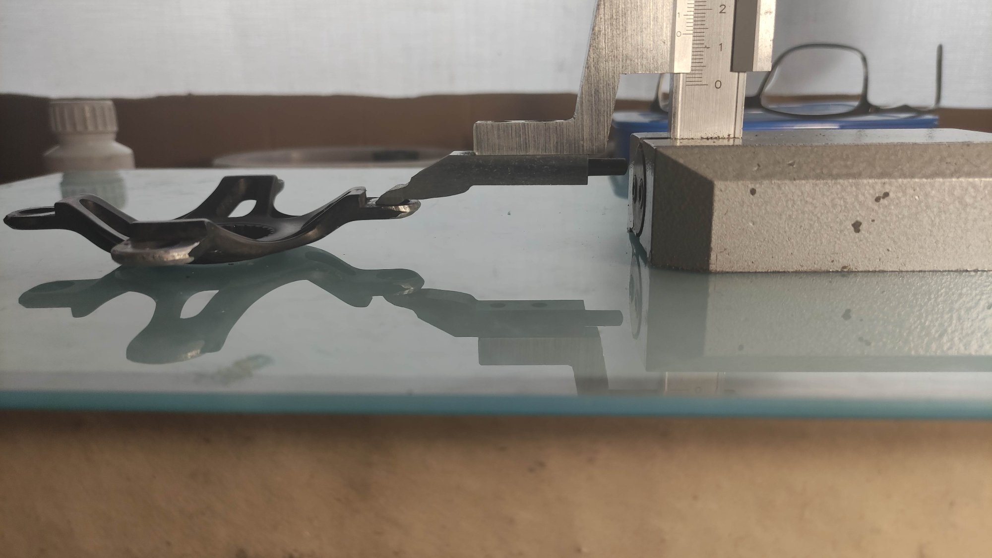

Bei mir zwar Crafty R, aber 52mm Kettenlinie ist zu nah an der Schwinge. 55mm suboptimal. Der Spider stellt ca. 53,5mm her.
Also genau drauf achten was es sein soll. Ich würde den Händler fragen, der kann bei Mondraker bestellen.
Wenn 52mm gehen, würde ich ein direct mount Blatt nehmen, z.B. Hope.

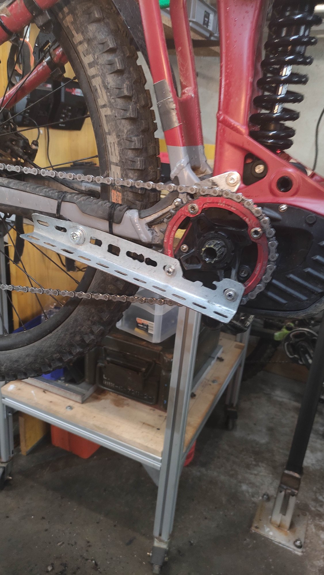

Habe einen primitiven Spidergegenhalter gebastelt zum anziehen der Spidermutter

Vielleicht hilft dir das… oder auch nicht:biggrin:

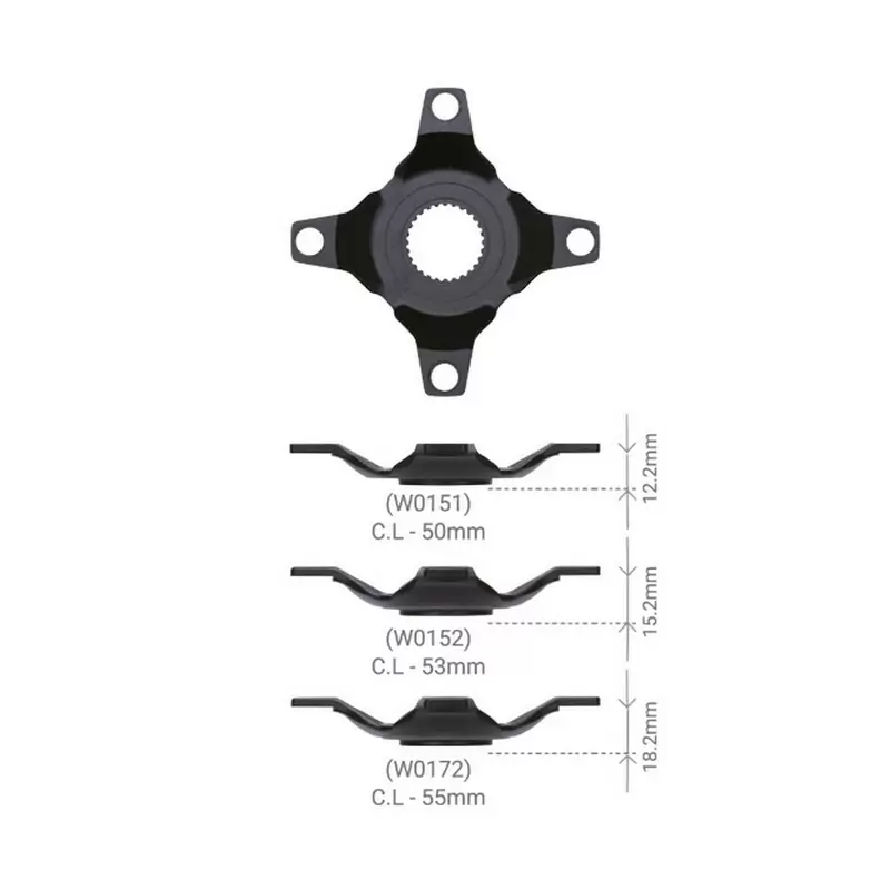

So wie es aussieht wird das Kettenblat an diesem Spider aber innen verbaut.
https://www.ridewill.com/p/de/fsa-4...e-chain-line-50mm-offset-122mm-w0151/1488543/
https://www.ridewill.com/p/en/fsa-4...cd-104mm-offset-53mm-for-boost-frames/773044/
Wie man sieht sind aber selbst hier die Angaben zweifelhaft. Der erste oben und der unten entsprechen sich bei Montage innen/außen. Werden aber einmal als 50KL und einmal als 53KL angegeben.
Leider stimmen die Angaben der anderen Hersteller auch nicht wirklich, oder sind zumindest nicht vergleichbar.
Wenn du noch Zeit hast, kann ich nächste Woche mal meine Spider ausmessen.
