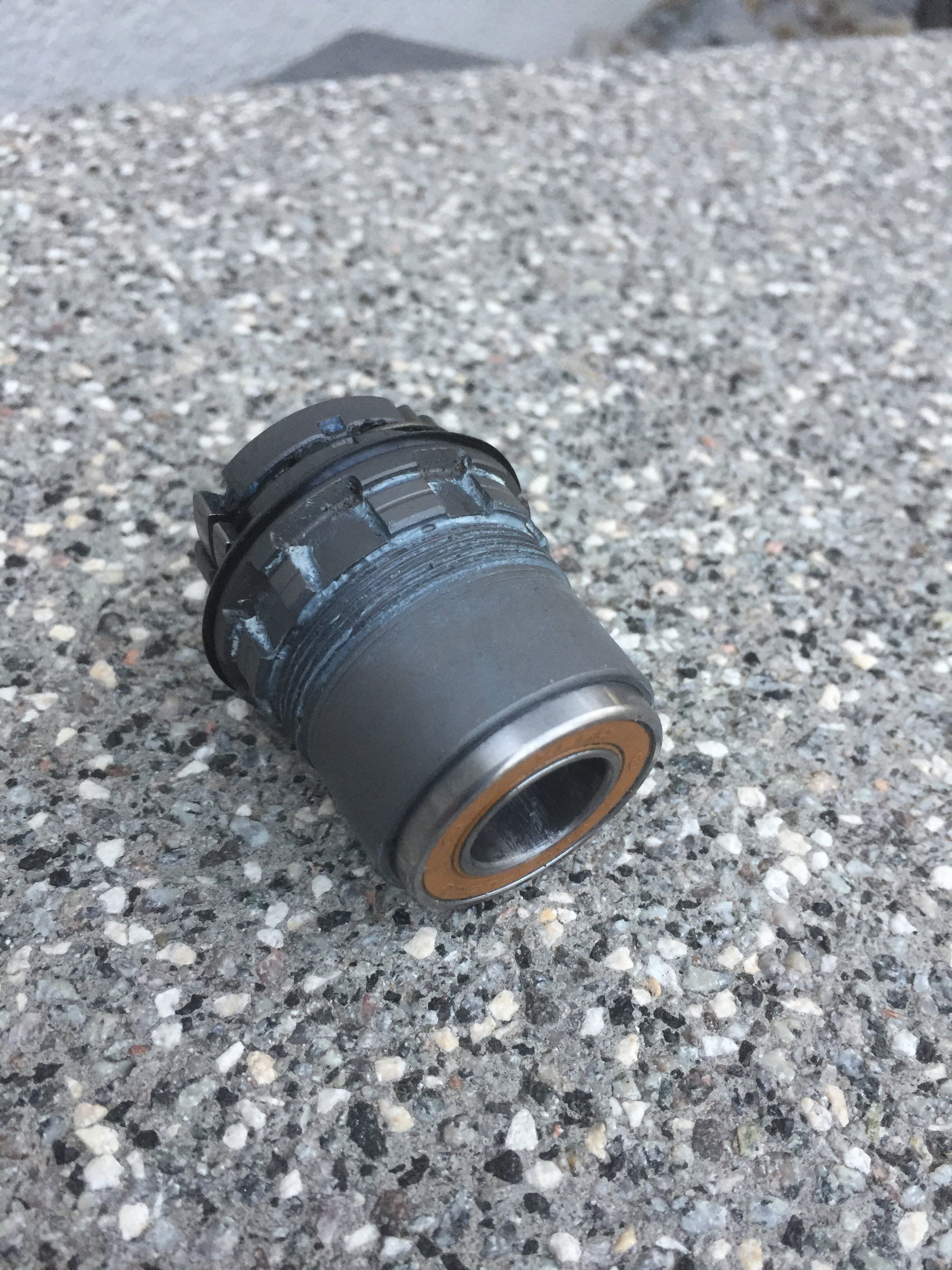

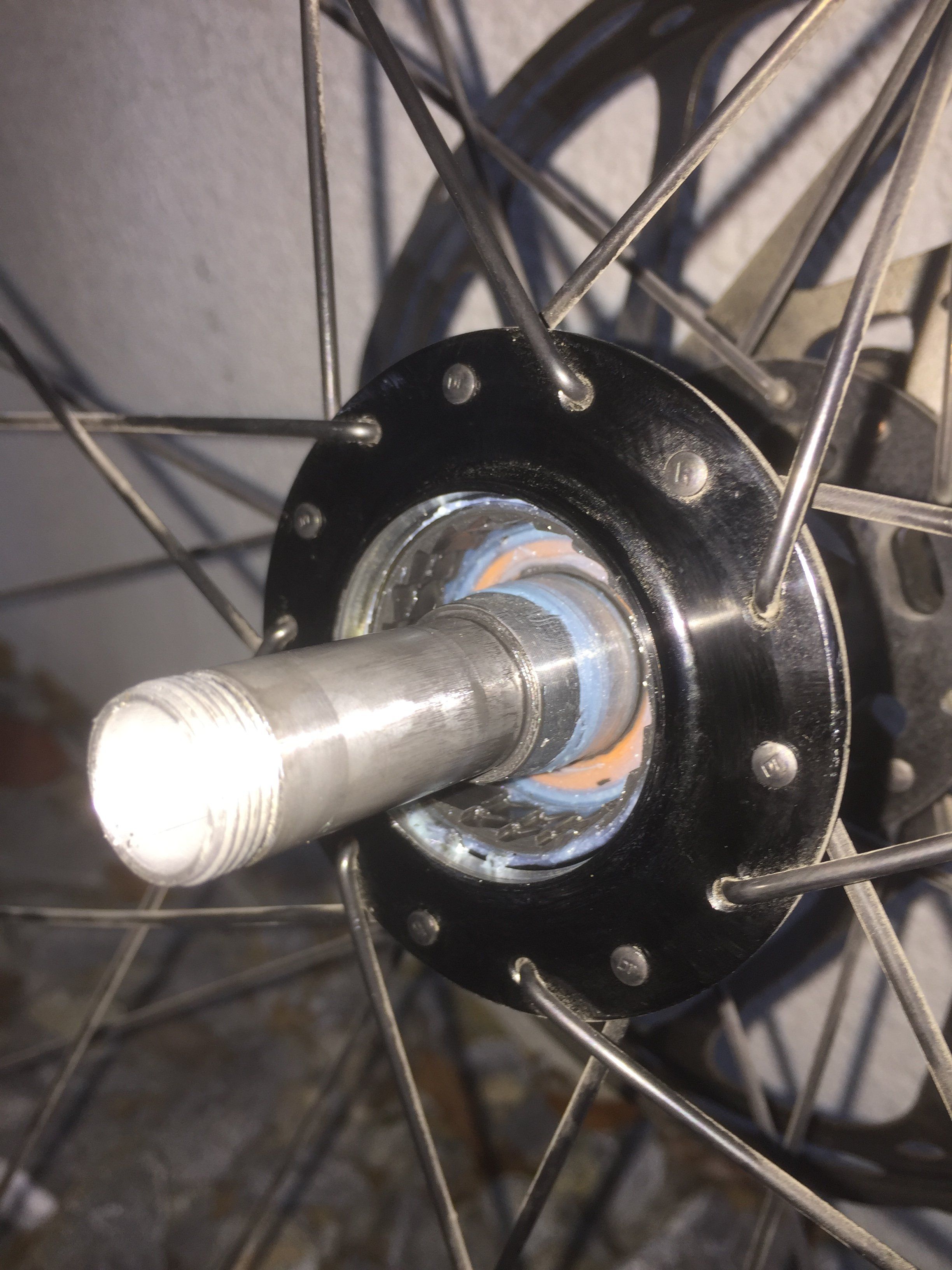

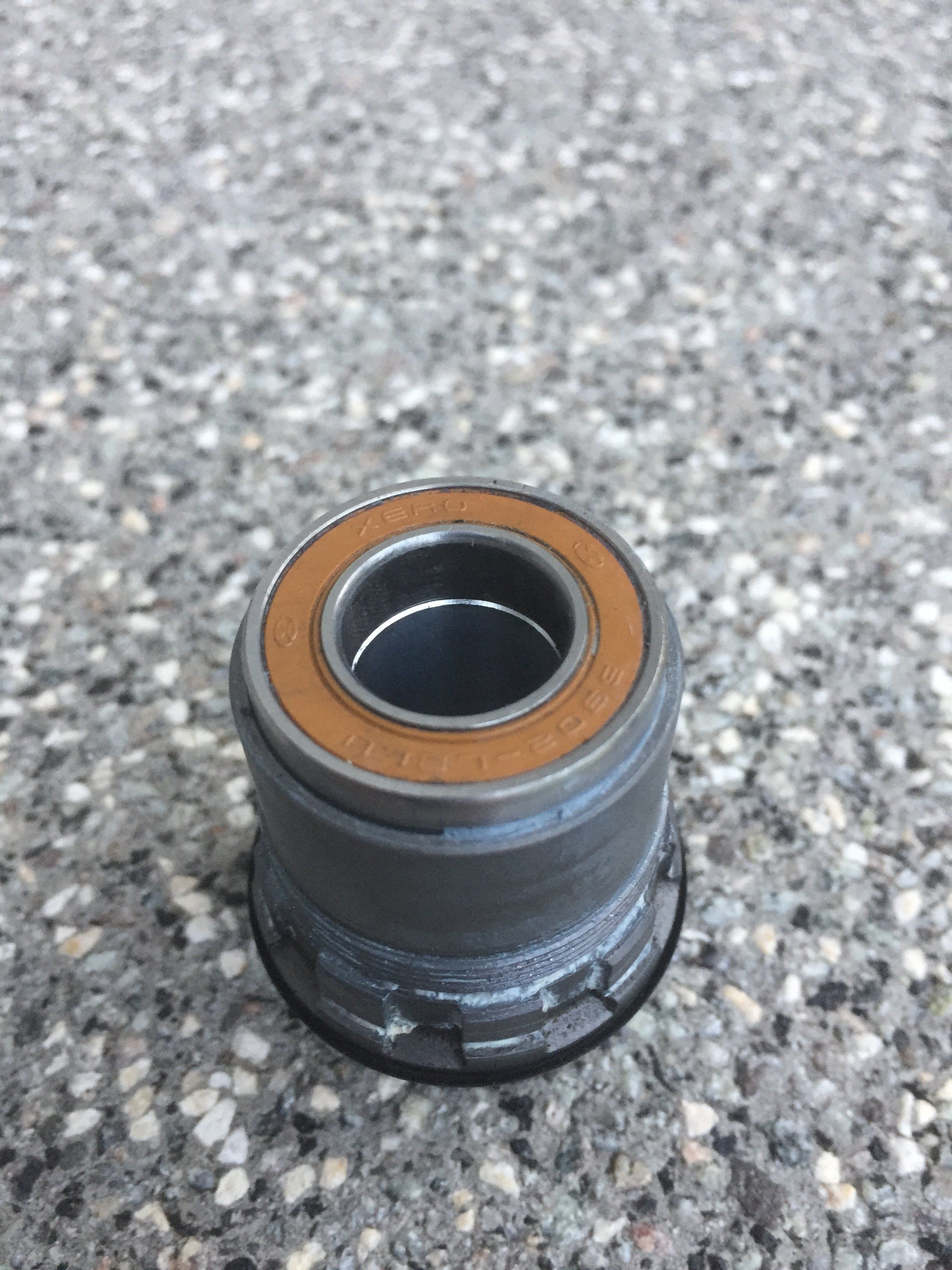

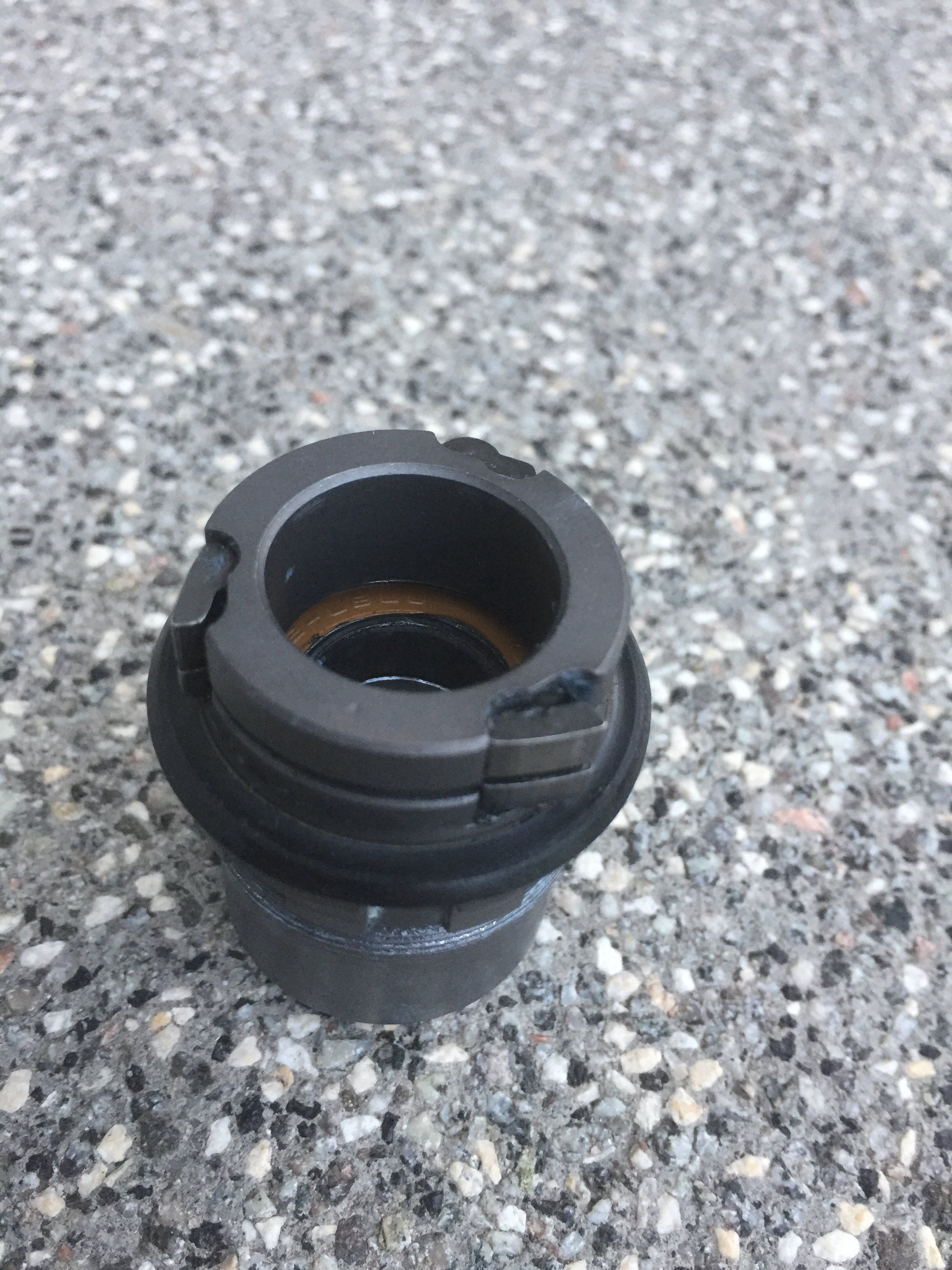

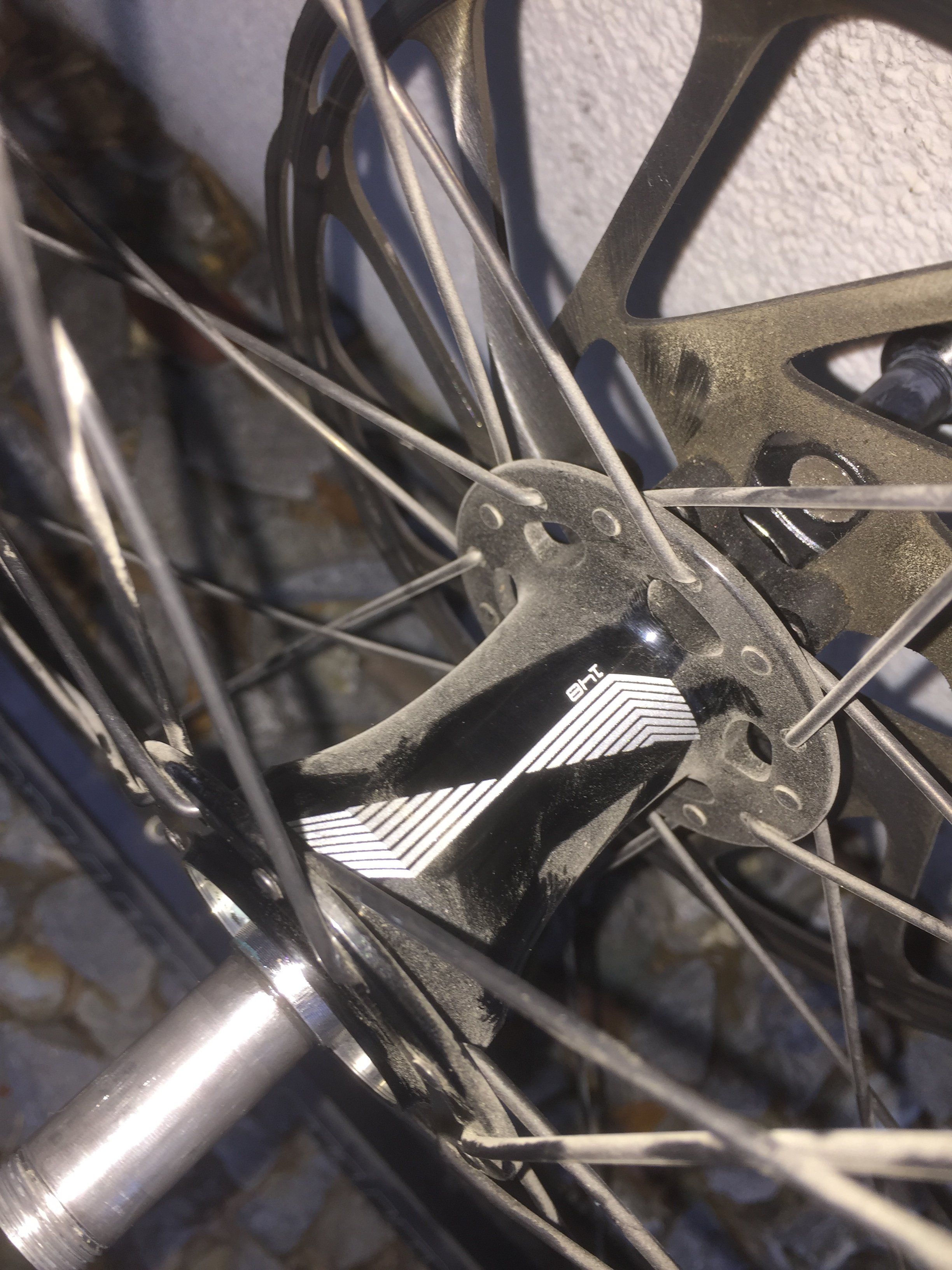

Auf der Nabe steht 148, mehr nicht. Scheint sich um die Breite zu handeln. (wie in der Beschreibung 12x148)
Der Freilaufkörper ist bei den Klinken 30mm Dick.
Was bedeutet eigentlich 28h?
Die sehen halt alle recht ähnlich aus :frowningfrown:
Leider kann man nicht alle ausprobieren ;)
Es könnte sich um die Marke Roval handeln.
In anderen Foren habe ich auch schon mal den Befriff "HI LO" gelesen.
