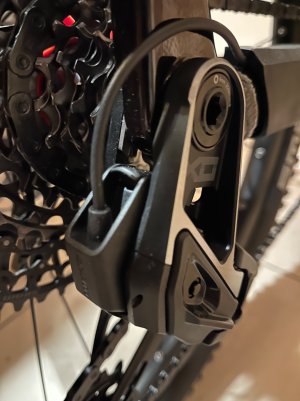

Nagelneuer Sram AXS Rocker mit fast leerem Akku und 0 km gefahren
Du kannst für jeden Gang eine eigene Einstellung vornehmen - probiers einfach aus - hast das Teil ja
So, ich habe mir nun die Mühe gemacht und kann dein Wunschdenken nicht bestätigen. Wenn ich z.B. auf einem Ritzel bewusst um 3 Klicks verstelle, schaltet das Schaltwerk auf allen anderen 11 Ritzeln genauso schlecht wie auf dem, auf dem ich die absichtlich falsche Einstellung vorgenommen habe.
Du scheinst noch nicht einmal der Beschreibung von SRAM selbst zu glauben, die genau das schreiben was ich soeben ausprobiert habe und bestätigen kann. Die Einstellung gilt für alle Ritzel.
Ich bin jetzt raus aus diesem Thema… 🤷‍♂️

Was hat es dann für einen Sinn, wenn man für jeden Gang eine andere Feinjustierung vornehmen kann?
Eigentlich nein, aber ich will dich ja nicht dumm sterben lassen.
Deswegen habe ich ein kleine Video gemacht, damit du es siehst.
Leider kann ich es nicht hier einfügen, aber hier bitte: https://drive.google.com/file/d/1Yu8XxWLyK26LDx6JhWUMYD7zMuZj94Sj/view?usp=sharing
Interessant, dann gilt es leider doch für alle Gänge.
Das ist ja dann sinnlos, wenn man die Gänge durchklicken kann, wenn es überall gleich eingestellt ist.
DANKE FÜR DIE INFO - IHR HABT RECHT GEHABT
Ist aber auch extrem irreführend die Darstellung, ich wäre jetzt intuitiv auch davon ausgegangen dass das pro Gang ist. Aber dann müsste es beim Gangwechsel natürlich auf einen anderen Wert springen, was es nicht tut.
Kann ich 1:1 bestätigen. Sowohl bei der GX Eagle AXS an meinem Stevens eMTB als auch bei der Force XPLR AXS an meinem Cube Gravelbike.
@ERider Hallo ERider, hat sich das Problem nun erledigt? Lag es nur an der CR2032 Batterie oder war der ganze Pod Rocker defekt? Habe dasselbe Problem, zwei neue eBikes gekauft, bei beiden ist die Batterie innerhalb weniger Stunden auf tiefstem Kapazitätsstand! Kannst du mir weiterhelfen? Danke!
Welcher "Akku"? Der Akku sitzt im Rahmen oder im Schaltwerk. Die Batterie im Pod Rocker, also im Schalthebel links. War wirklich der Akku im Schaltwerk defekt? Deswegen hat sich die Knopfbatterie CR2032 im Schalthebel entladen? Sehr merkwürdig?
