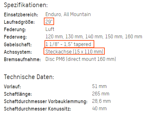

Diese hier könnte evtl. passen:
https://www.bike-components.de/de/R...YDCcbyxCfGTYHYeK7EpH0bNatfX_OmBxoCoo8QAvD_BwE
Die roten Werte müssen mit deiner jetzigen Gabel übereinstimmen,
folgende Werte sollten, müssen aber nicht genau gleich sein:
Federweg, Bremsaufnahme (gibts Adapter), Vorlauf/Offset, Schaftlänge (bei einer gebrauchten mögl. nicht kürzer als deine jetzige)
Könntest du machen, nur sollte es imho nicht mehr als 10-20mm mehr sein, da du sonst die Geo zu sehr veränderst.
Als Tip wäre vielleicht eine Rockshox Lyrik oder ZEB interessant. Die Select Varianten dürften einigermaßen in deinem Preisrahmen liegen und performen wie eine 36 Fox Performance bzw 38er Fox mit Grip Dämpfer.

Du brauchst eine Gabel mit Boost-Standard, dass heißt mit 110 mm Achsbreite.
Das Angebot auf ebay geizt mit Angaben und ist für eine unbenutzte Boost- Version auch zu günstig.
Ich vermute dass es sich um eine Non-Boost - Version handelt(100 mm Achsbreite) und bei dir nicht passt.
