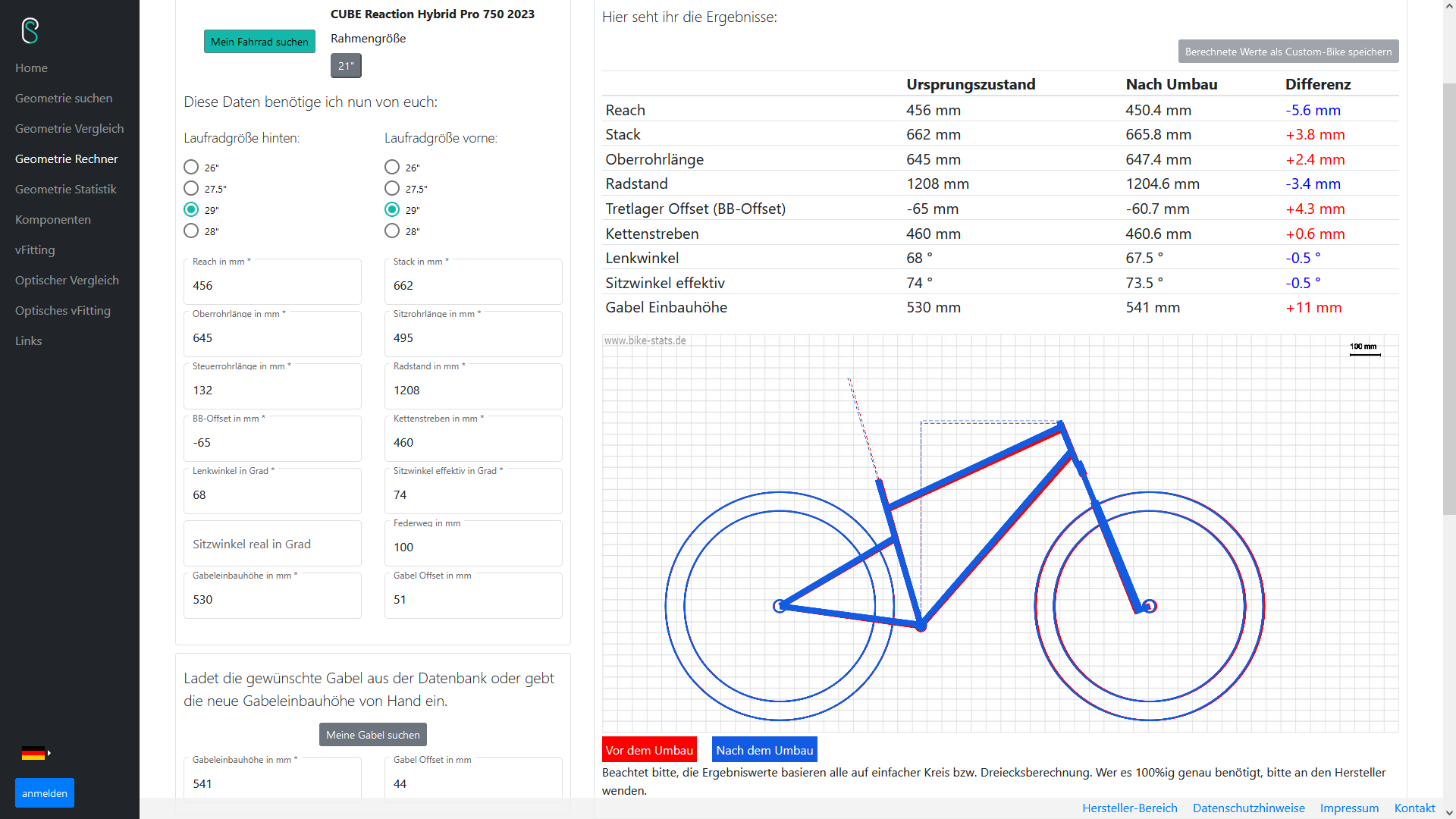

Okay, von Reach,Stack usw. verstehe ich viel zu wenig, um das theoretisch beurteilen zu können. Aber rein praxisorientiert: verändern die 10mm, die jetzt zusätzlich draufkommen, in irgendeiner Weise aus eurer Sicht die Geometrie, das Fahrgefühl, die Sicherheit o.ä. negativ? Oder wird die Änderung eher neutral oder sogar positiv zu werten sein?
Im Notfall storniere ich halt echt wieder... 🙄
nein. das ist in der realität unwichtig. zumindest wenn du normal ebike fährst und kein profi bist der jeden 10tel mm spürt...
Von beschriebenem Profi bin ich Lichtjahre entfernt. Bin E-Bike-Neuling, es ist überhaupt mein erstes MTB und ich entdecke diese Welt gerade erst für mich.
Okay, dann ändert sich jetzt die Aufbauhöhe um 10mm nach oben, Offset wird 7mm kürzer, ich habe 30mm mehr Federweg und hoffe, dass es für mich gut funktionieren wird. :)
Bestimmt. :biggrin:

Außerdem müsst mir doch mit dem 10mm mehr der Vorbau etwas entgegenkommen, oder? Das wäre ja auch nicht schlecht, da ich dann eine minimal komfortorientiertere Körperhaltung einnehmen könnte.
Oder habe ich bei den Auswirkungen der 10mm hier einen Denkfehler?
Ja, du hast da einen Denkfehler.

Beim Wechsel einer Gabel ist die Einbaulänge und nicht der Federweg entscheident, wenn man nicht bewusst in die Geometrie des Rades eingreifen will. Aus dem gleichen Grund sollte man dann auch das Offset nicht abtasten, wenn man nichts bewusst ändern will.
Also wenn du die Werte ermittelt hast, kannst du auf die Suche nach einer anderen Gabel gehen oder du schaust mal welche Gabel die High End Variante deines Rades ab Werk eingebaut hat. Die peformt in der Regel schon ausreichend genug.

Wenn man keine Ahnung vom MTB hat, ...sollte man an den -vom Konstrukteur vorgegebenen- Parametern nichts ändern.
Hat man Ahnung, ...kann man Änderungen gezielt an die eigenen Bedürfnisse anpassen, ...hatte ich dir aber weiter oben schon sinngemäß geschrieben.

Ich habe jetzt eine Pike Ultimate 120er gefunden, mit der richtigen Einbauhöhe und dem korrekten Offset - somit wäre die ursprüngliche Geometrie auch nicht verändert.
