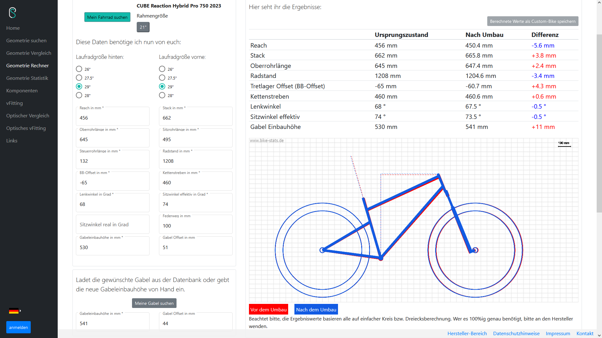

Mit dem "langsam wird es hier akademisch" hast du sicherlich recht. Ich war mir meiner Entscheidung mittlerweile ja schon fast sicher --> Pike Select. Aber der Hinweis auf das veränderte Offset (44mm statt jetzt 51mm) haben mich nochmal verunsichert. Meinst du, am 2022 Reaction Hybrid Pro mit den 29er Nobby Nic würde das einen ungünstigen Unterschied machen? wenn nein, investiere ich jetzt die Kohle, bestelle die Pike und werde hoffentlich glücklich damit...
Da kann ich dir keine Erfahrungen mitteilen. Habe wie gesagt an meinem Rad eine Gabel mit dem gleichen Offset wie original. Kannst ja mal im netz querlesen. Von meinem Verständnis her, würde ich sagen, dass du den Nachlauf verändert. Die Gabel bzw das Vorderrad minimal steiler steht, und du etwas weniger Laufruhe hast, dafür aber wendiger bist.
Irgendjemand in dem Fred hat aber auch geschrieben, dass er diesen Wechsel vollzogen hat und keinerlei Nachrteile bemerken konnte.
Okay, habe noch bezüglich offset bissl hin- und hergelesen: die Meinungen gehen wohl eher auseinander, von "drastische Änderung" bis hin zu "da merkst eher gar nix". Insofern: ich wage es jetzt, Pike Select wird - da in 120mm nicht günstig verfügbar - in 130mm bestellt (ich hoffe mal, die ist überhaupt auch für schwere Ebikes geeignet) und dann nerve ich euch vermutlich demnächst mit Folgefragen. :coldsweat:
Auf jeden Fall: vielen Dank allen für eure Meinungen/Einschätzungen bis hierher.
haha, schöne Vorschläge. Was ich mir (mal wieder sehr laienhaft) denke: 130er Federweg finde ich an sich toll (nach dem Motto: mehr Federweg = mehr gut). Außerdem müsst mir doch mit dem 10mm mehr der Vorbau etwas entgegenkommen, oder? Das wäre ja auch nicht schlecht, da ich dann eine minimal komfortorientiertere Körperhaltung einnehmen könnte.
Oder habe ich bei den Auswirkungen der 10mm hier einen Denkfehler?
Falls also die zusätzliche Höhe kein Sicherheitsrisiko darstellt oder sonstige dramatische Folgen Richtung Agilität o.ä. nach sich zieht, könnte es eigentlich sogar ganz positiv für mich sein.
Ja, aber nur minimal, sinnvoller ist ein kürzerer Vorbau
