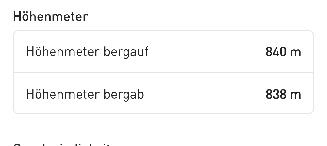

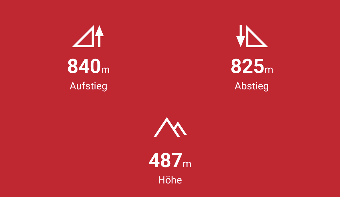

Das ist wirklich interessant. Hab's mal mit meinen Aufzeichnungen der letzten Zeit verglichen. Nachfolgend ein Beispiel von Freitag:
Polar Vantage V3:
Specialized App (Sony Xperia 5 III):
Die Abweichungen halten sich im Rahmen, meist zeigt mir das Bike mehr an wie der Polar oder die App.
Zuhause hatte ich zwei-dreimal Aufzeichnungen in der Specialized-App bei der es einen Hinweis gab bzgl. Problemen mit den Daten. Da waren es dann auch meistens deutlich zuviele Höhenmeter. Betrifft bei mir hauptsächlich eine Strecke, sehr enges Tal, dichter Wald und kaum GPS.
Polar Vantage V3:

Wenn es bei dir funktioniert ist klasse und gut. Bei mir auf 3 verschiedene Handys (Xiaomi, Honor, Samsung + verschiedene Androids drauf) bekomme ich immer das gleiche Bild - S-App zählt zu viel HM/TM. Das witzige dazu: Levo Mastermind, der mit S-App wärend der Tour gekoppelt ist zeigt richtige Werte. Vielleich Deister ist einfach nicht kompatibel mit Specialized-App. Am Ende habe ich meine Lektion gelernt: neue (bzw schon alte) S-App ist schlicht Müll. Sogar die Akku Laden bis 80% schafft die nicht, trotzt eingeschaltete Funktion.

Das ist wirklich ärgerlich, Du bist ja damit nicht alleine. Wäre halt schön zu wissen woran es liegt, gerade wenn man auch mal ein neues Smartphone anschaffen möchte.
War gestern nochmals eine Runde mit dem Leihbike:
Bike 660hm Aufstieg
S-App 651hm Aufstieg
Polar 650hm Aufstieg
Das 80% Laden funktioniert bei meinem 2024 Expert, am Leihbike hab ich es nicht gebraucht und hab's das gestern Nachmittag abgegeben. Sonst hätte ich es mal getestet.
Bike 660hm Aufstieg
"Nutze" die App eigentlich nur wegen der Wattmessung, die lässt sich nicht mit dem Polar koppeln. Alles andere mach ich mit dem Polar, weil ich den einfach auf allen Rädern nutzen kann.
Damals ( vor ca 1 Jahr) habe ich mit Spezialized wegen diese Problematik unterhalten. Die Ursache war etwa wie "GPS datenfiltration und Fehlerkorrektur". Ganz am Anfang sah die Höhenlinie wie eine Säge. Eine vernunftige Korrektur sollte ja die Ausschläge nach unten wie in mein Bild ausfiltrieren und korrigieren können, schafft leider nicht. Dazu Deister ist ja dicht bewaldet, jede menge Bäume und nicht ganz einfach für GPS.
Dafür nutzt man ergänzend barometrische Daten und kombiniert dies mit GPS. Specialized schafft leider dies auch nicht. Ideal und logisch wäre- so lange S-APP mit Mastermind gekoppelt ist, ist auch das Ergebnis für die Messzeit abgeglichen.
