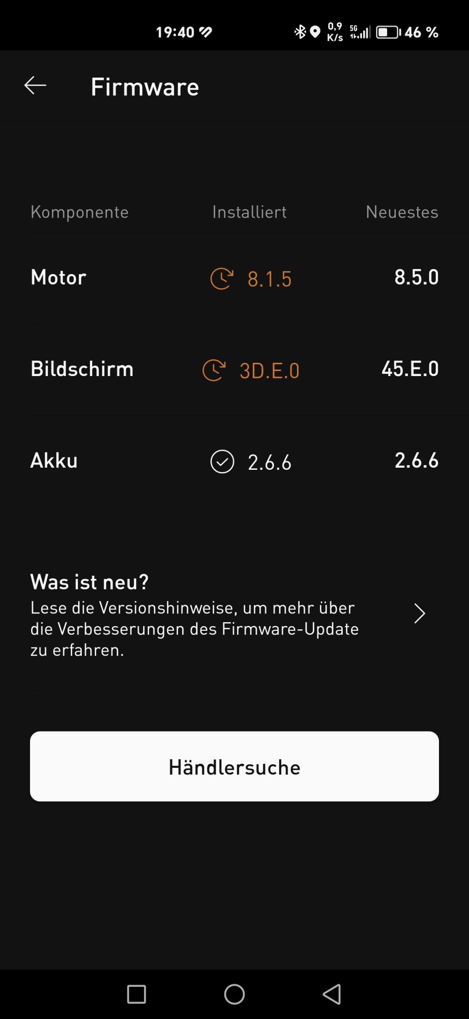

Tadaa, Spezialized hat eine neue Firmware rausgebracht, mindestens App zeigt dies.
Die Frage bleibt, soll ich zum Händler? Früher ging es über Inet und App...
Absoluter Rückschritt. Das war mein letztes Specialized, wenn ich jetzt jedesmal zu einem Händler muss um mein Bike auf dem neuesten Stand zu setzen. Wahrscheinlich noch mit Kosten verbunden.
