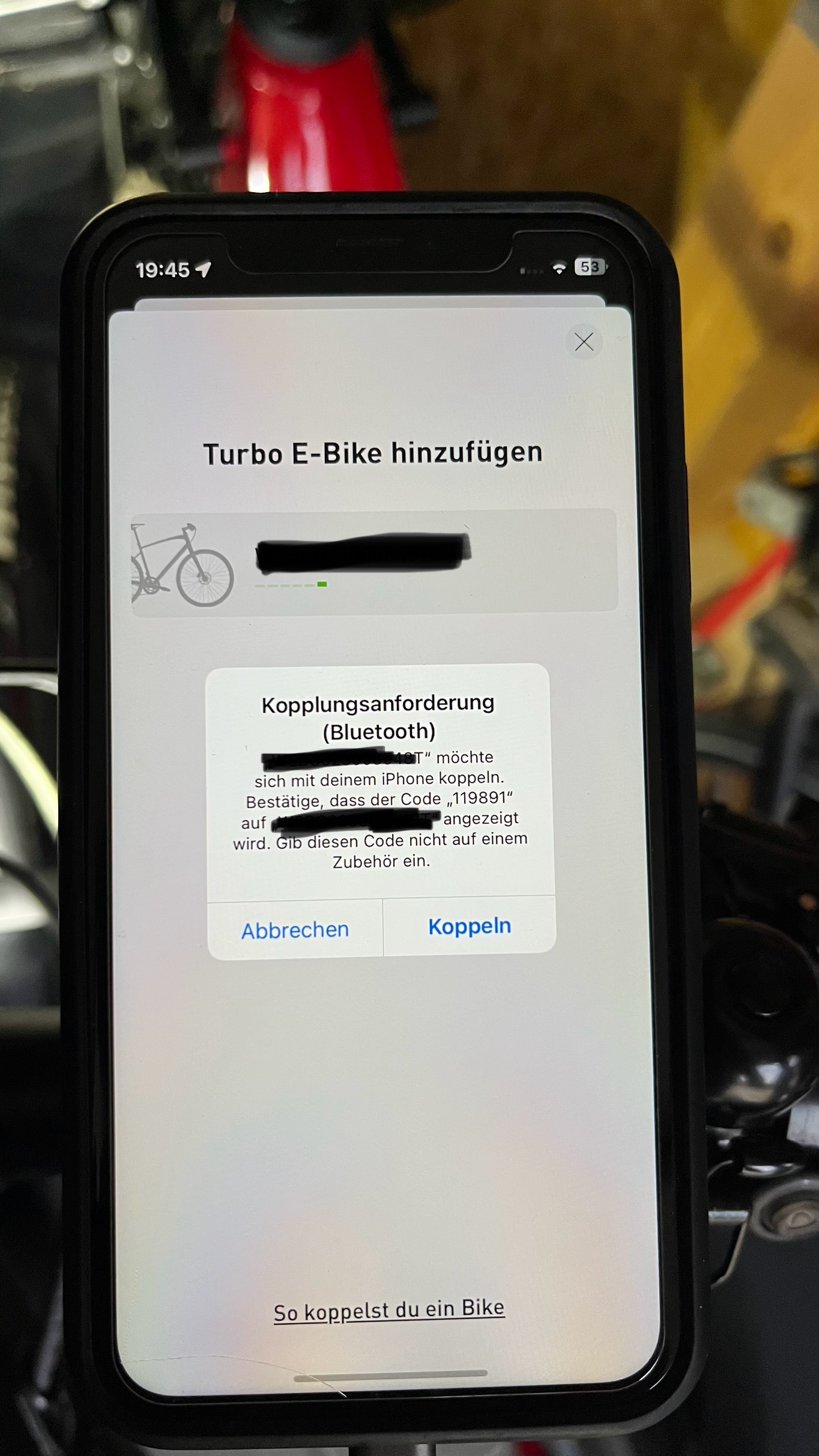

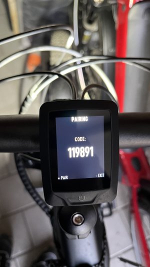

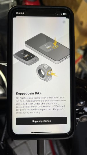

Hallo zusammen.
Ich hatte vor dem Urlaub den Fehler gemacht, die App und das Bilke - Turbo Tero X 6.0 - aupzudaten.
Seither kann am bike nichts mehr mit der „+“ oder „-“ Taste betätigt werden. Kein Wechsel der Stufen.
iPhone koppelt sich nicht mehr, kein zugriff mehr auf das bike aus der App.
iPhone-BT-Kopplung gelöscht und versucht neu zu verbinden … Kopplungscode wird an iPhone und bike angezeigt, kann am iPhone bestätigt werden, am bike funktioniert die „+“-Taste nicht.
Hat jemand das schon mal lösen können oder hat jmd ne Idee?

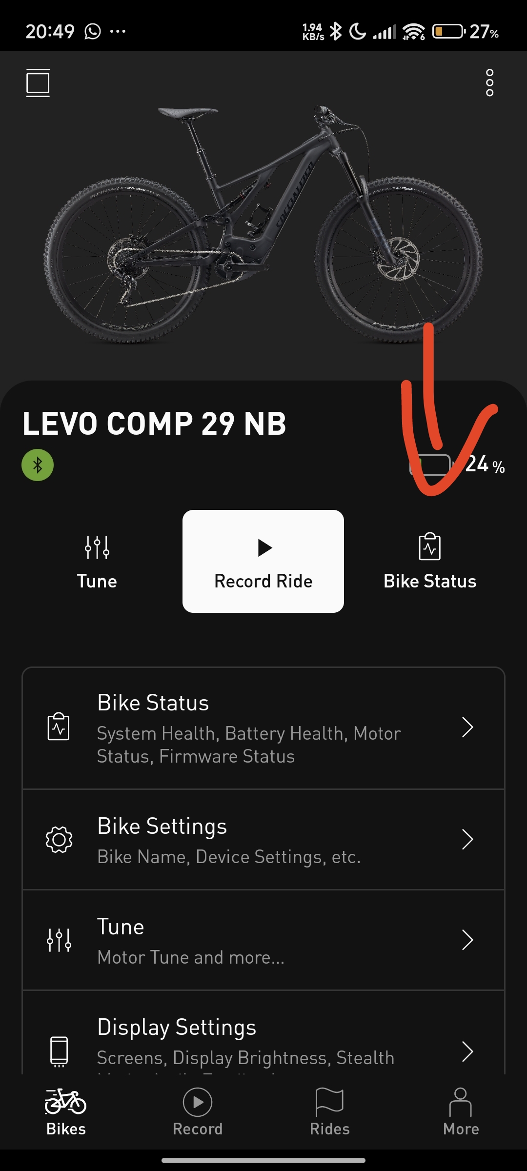

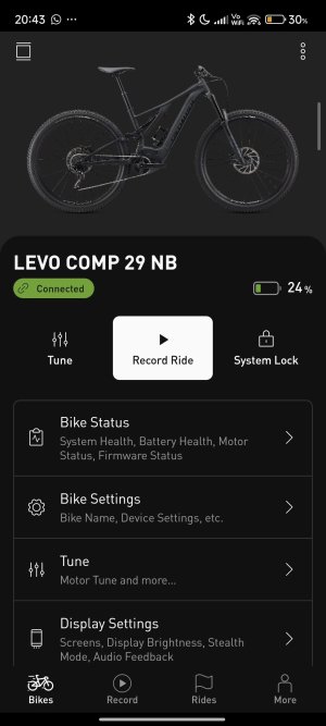

Hallo zusammen.
Ich bin am verzweifeln.
Habe mir das update vom 10 July heruntergeladen, seitdem finde ich die "Lock Bike" Funktion nicht mehr.
Stattdessen steht da nur "Bike Status", was ja eine Zeile abwärts ebenfalls steht...
Kann mir da jemand Klarheit geben? Wurde das etwa entfernt?
Vielen Dank.

Damit kannst Du den Motor abstellen, bzw die Unterstützung.
Wenn Du mal dein Fahrrad irgendwo abstellst, kann niemand mithilfe der Motorunterstützung fahren.
Hatte das aber noch nicht probiert, nun ist es aber weg, was mich halt wundert.
Den Pin kannst Du dir selber festlegen, sobald du drauf drückst und auch jederzeit ändern.
Screenshot zeigt, wie es vor dem Update ausgesehen hat.
Desweiteren finde ich auf der Website keine Möglichkeit, diesen Pin zu ändern oder einzusehen, laut Specialized soll das ja möglich sein....?
