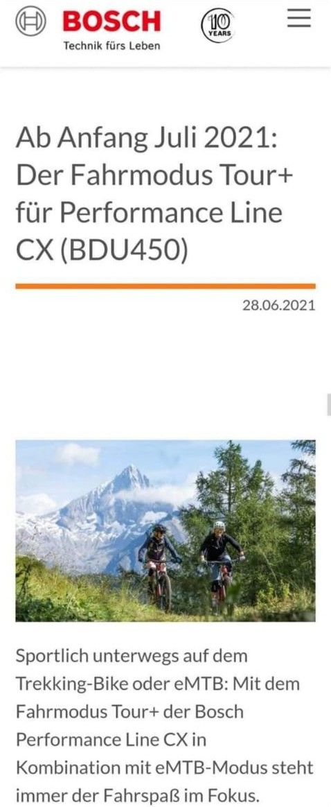

Angeblich soll ab nächster Woche bei Bosch ein dynamischer Tour Modus verfügbar sein, weiss jemand etwas davon?
Wurde so von Bosch per Facebook kommuniziert. Moustache und Trek Fahrer haben ihn schon seit ein paar Monaten, kommunizieren aber recht wenig über Erfahrungen damit.

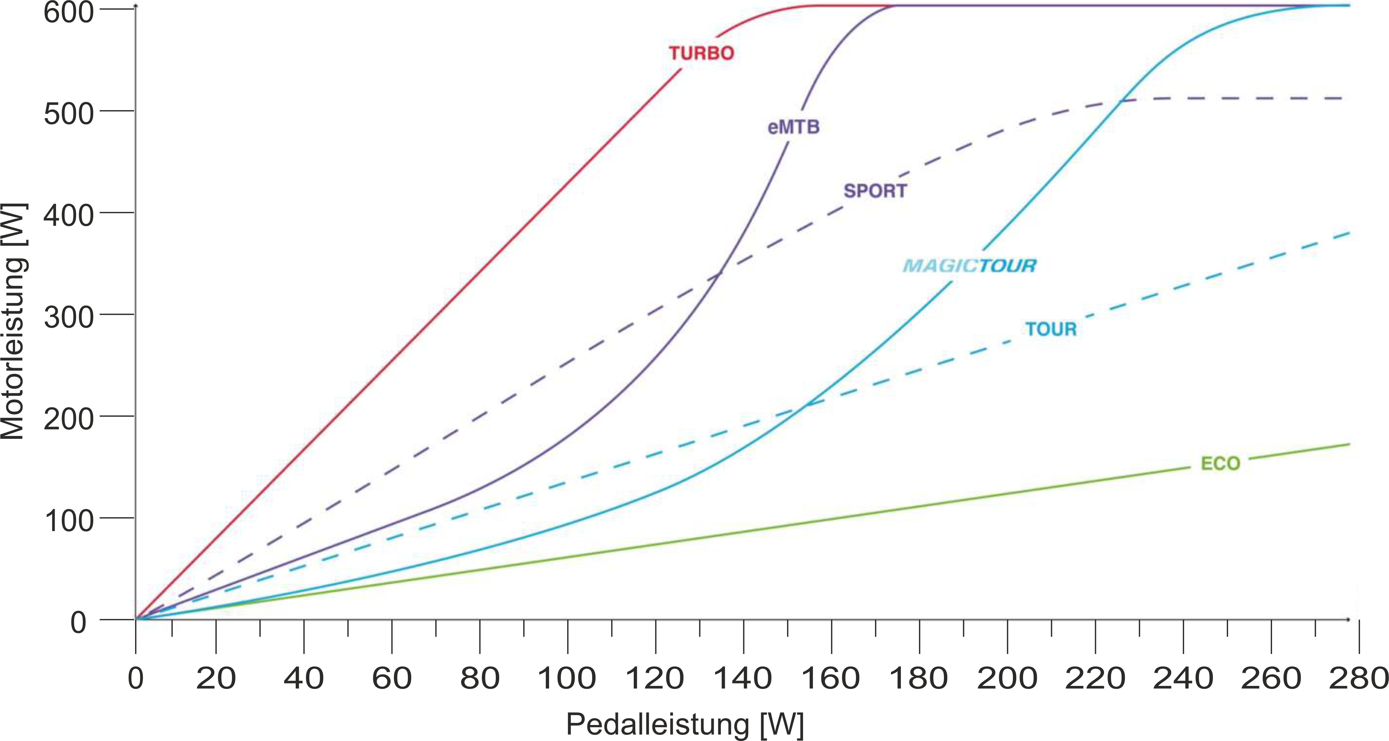

So jetzt kommt die Krux: Der neue Tour+ Modus, bei Moustache "Magictour" genannt, ist nur dann sparsam wenn ich mit sehr wenig Eigenleistung fahre.
Wenn man mal dieses Diagramm anschaut sieht man deutlich dass bei 150 W Eigenleistung die Unterstützung genau so groß ist wie bei Tour, danach geht die Unterstützungsleistung steil nach oben.
Mein Problem ist, dass ich eigentlich immer mit 150-180 W Eigenleistung fahre, d.h. ich hätte sogar noch höhere Unterstützung als ich eigentlich wollte.
Deswegen frage ich mich für wen der Tour+ Modus eigentlich gedacht ist? Sicher nicht für Mountainbiker.

Ah OK, dann ist es zum sparen für dich tatsächlich ungeeignet. Könnte bei mir hingegen recht gut passen, da ich auf Touren viel im Bereich 100-150Watt unterwegs bin und wie bei dir passt mir in dem Bereich weder ECO noch Tour so recht.
Auf der anderen Seite, ist wenn es flott durch Unterholz geht und ich auch mal ordentlich mitarbeiten will, eMTB immer gleich zu viel des Guten. Auch hier verschiebt Tour+ die Kurve nach Hinten, könnte für mich also auch passen. Mal schauen.

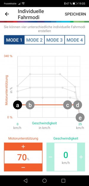

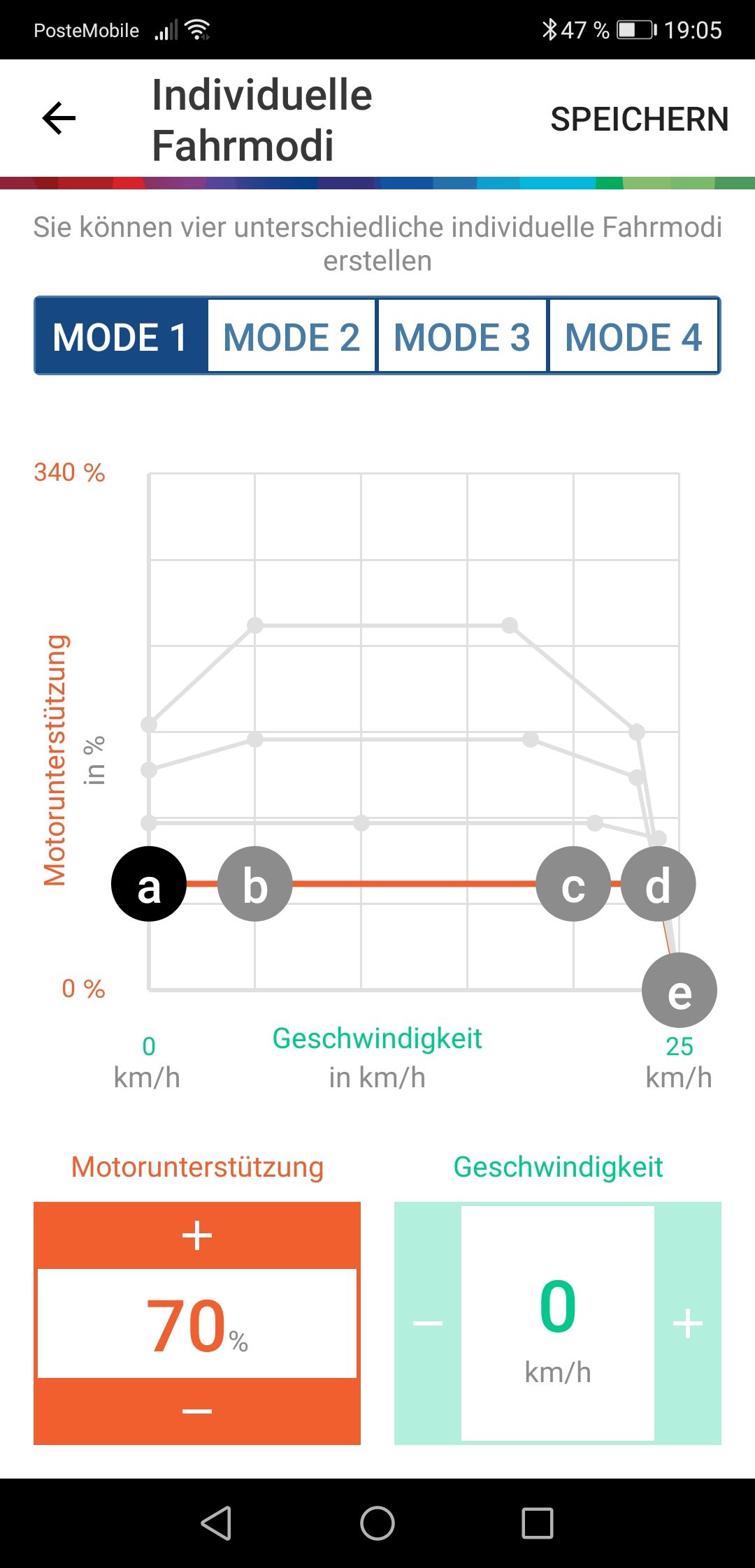

ich bevorzuge auch eine lineare Leistungserhöhung, deshalb habe ich aufs Nyon gewechselt und fahre nur noch mit meinen inividuellen eingestellten Modi 1=70%, 2=110%, 3=160%, 4=240%, mehr Leistung brauche ich nicht,
90% meiner Fahrten decke ich mit den Fahrmodi 1 & 2 ab.
Ich habs zwar lange probiert, kann aber mit dem eMTB Modus im steilen Gelände nicht richtig umgehen, mir ist schon öfters passiert dass ich in den blödesten Momenten, speziell in extremen Steigungen, einfach zuviel Druck aufs Pedal gab ... 😯
Anbei mit der Grafik mit den für mich angenehmsten Leistungsmodi
