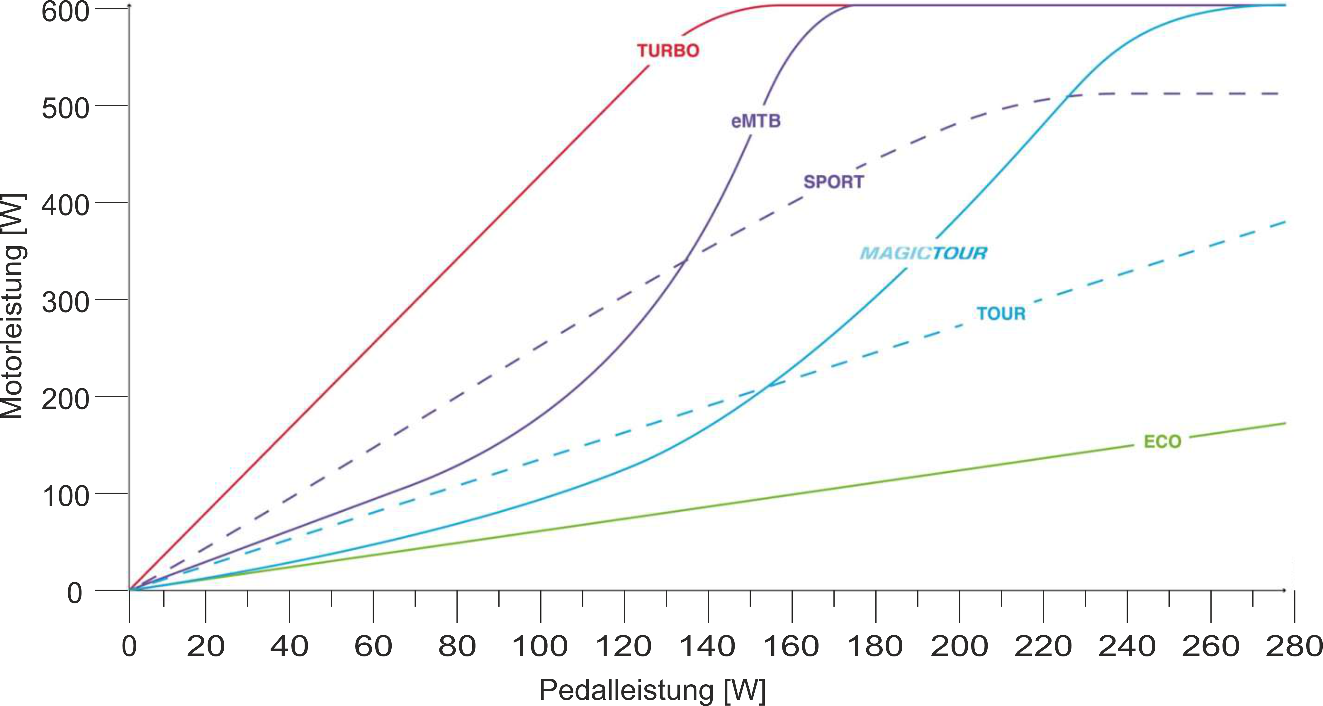

Komisch, ich hatte jetzt nie das Gefühl das wenn ich bei 180 Watt Eigenleistung von eMTB auf Turbo schalte, dass da nichts mehr kommt. Ich muss das am Wochenende direkt noch einmal bewusst ausprobieren
Doch, versuch es mal, wenn du im EMTB-Modus richtig reintrittst und dann auf Turbo umschaltest merkst du keinen Unterschied.
Genauso wenn du nur leicht pedalierst und von Tour auf EMTB umschaltest, merkst du auch nicht viel.

Ist ja erstmal zu klären, welche Kurbellänge die Software hat.
Gibt Updates für Short/Long-Crank, als leichter Fahrer hab ich die kurze Version bei langer Kurbel.
Müsste also mit weniger Kraftaufwand die maximale Unterstützung erreichen, aber um wieviel Prozent sich das unterscheidet, würde mich auch interessieren.
Ich merk nur leichten Unterschied im eMTB-Modus

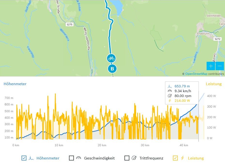

200Watt wollen erst mal auf Dauer getreten sein. Laut meinen Mitfahrern bin ich nicht gerade der Schwächlichste am Berg, aber nach schon reichlich Kilometern in den Beinen wollen die erst mal getreten sein. Wenn ich den Bosch Diagramm glauben schenken kann und Gelb die Nutzerleistung ist, dann liegt Turbo definitiv schon ein wenig unter 200Watt an.

Es gibt nicht viel zu berichten. Funktioniert wie erwartet und ist ein hervorragender Ersatz für alle die gern komplette Runden in eMTB fahren würden, er dafür aber deutlich zu stark ausfällt.
Für reine ECO/Tour-Fahrer am Berg, wie auch für Leute die jetzt schon eMTB nicht in den Turbo bekommen, hingegen absolut ungeeignet.
Die Grafik von Seite 1 bringt es sehr gut rüber was einen erwartet: https://www.emtb-news.de/forum/threads/neuer-bosch-tour-modus-ab-naechster-woche.9523/post-154325
