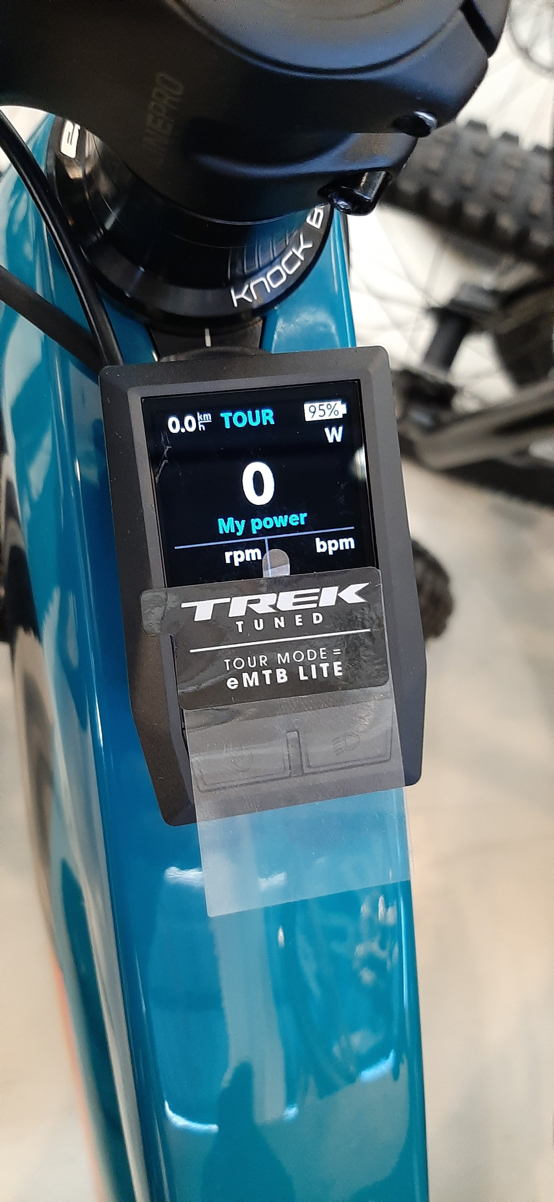

Der Tour Modus wird durch den Tour+ Modus (im Purion Display soll aber anscheinend weiterhin nur Tour stehen) ersetzt.
Trek hatte im Februar diese, in monatelange Projektarbeit mit Bosch entwickelte HaiTek Lösung::cool:

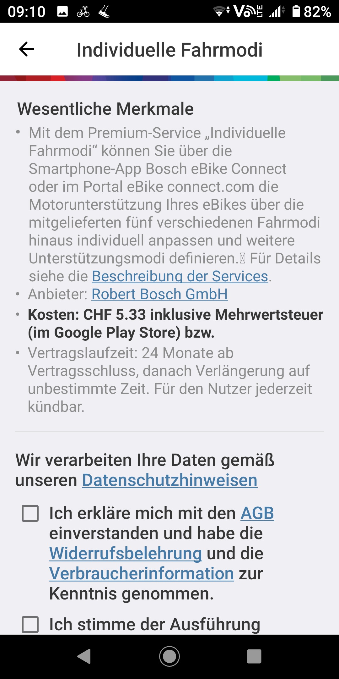

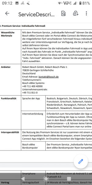

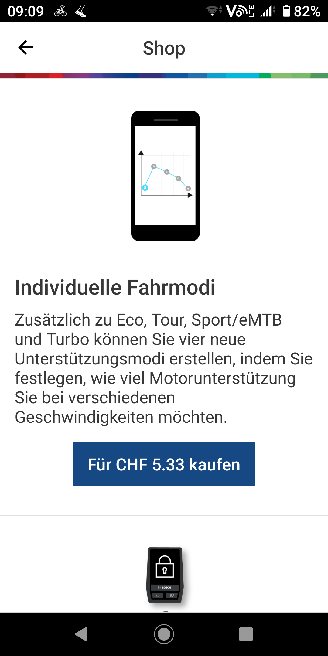

Richtig ist, nur für Nyon!
@Helius-FR , du hast grundsätzlich recht.
Nur dass bei Bosch die Unterstützungsstufen individuell angepasst werden können war mir und den meisten anderen Foristen nicht bekannt.
Die Dinger kannst du ja auch in die Tonne kloppen. Dort kannst du einstellen bei welcher Geschwindigkeit der Motor wie stark unterstützen soll, aber nicht bei welcher Pedalkraft.
Also völlig unbrauchbar.
